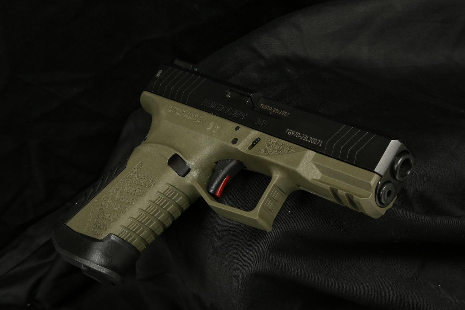

La meccanica è di stretta derivazione Glock 19, caricatori inclusi, ma l’impugnatura risulta ampiamente riprogettata in modo da incrementare il comfort, grazie anche ai dorsalini intercambiabili. Tre finiture disponibili, prezzo imbattibile
Derya è un produttore turco che si è già fatto conoscere, anche in Italia, grazie alla qualità delle proprie realizzazioni: come molte aziende del Paese eurasiatico è partita dai semiauto a canna liscia, ai quali più di recente ha aggiunto anche prodotti a canna rigata, tra i quali una interessante Pcc e, soprattutto, questa pistola polimerica, che si chiama Dy9.
Come è fatta
Il calibro è il 9×19 mm parabellum, ovviamente, le dimensioni generali e la meccanica sono di stretta derivazione Glock 19, quindi con canna di 100 mm, lunghezza totale di 180 mm e caricatore polimerico della capacità di 15 colpi, intercambiabile con quelli Glock Gen 4. Lo sgancio caricatore è reversibile e sul dust cover è integrata una slitta a standard Picatinny, per il montaggio di accessori tattici, con due slot trasversali. La chiusura è quindi, come da archetipo, a corto rinculo con canna oscillante sistema Browning modificato, nella quale il vincolo tra canna e carrello è rappresentato dal contrasto tra lo spigolo superiore anteriore della camera di cartuccia, squadrato, e il bordo anteriore, altrettanto squadrato, della finestra di espulsione. All’interno del telaio polimerico sono presenti le guide in acciaio di scorrimento del carrello, i componenti dello scatto (in Semi-Doppia azione) e il blocchetto che determina l’abbassamento della culatta della canna allo sparo. Lo scatto è quello tipico delle Glock fino alla Gen 4, quindi con molla che lavora per trazione, ovviamente percussore lanciato. L’hold open, sul lato sinistro, è di tipo maggiorato, invariata la dotazione di sicure, tutte automatiche: al percussore, al grilletto e anti-caduta. Il sistema di recupero è telescopico, con due molle prigioniere del guidamolla.
La Dy9 è prodotta in tre colorazioni: tutta nera, con fusto in verde oliva e carrello nero oppure con un pattern mimetico.
Il qualcosa in più
Le differenze sostanziali, e migliorative, rispetto al sistema Glock sono prevalentemente a carico dell’ergonomia: a partire dalle doppie fresature di presa a “V” sul carrello ma, soprattutto, per quanto riguarda il design dell’impugnatura. Il ponticello risulta ben maggiorato e acquisibile comodamente anche indossando i guanti, l’impugnatura vera e propria risulta arrotondata sul front strap e sul dorso, rispetto agli sgusci Glock laterali appoggia pollice qui è prevista una profonda scanalatura, che rende più sottile lo spessore della parte e consente un posizionamento ancor più istintivo del pollice. Il dorso è dotato di dorsalini intercambiabili (ben quattro in dotazione), è prevista di serie una minigonna che, oltre a fornire un imbocco svasato per il cambio caricatore in velocità, si prolunga anteriormente a formare un vero e proprio sperone appoggia mignolo, che consente di acquisire un controllo veramente superiore sull’arma allo sparo. Le mire sono dotate di riferimenti ad alta visibilità in fibra ottica ed è prevista anche una versione Optics ready, con piastrina amovibile sulla sommità del carrello per l’applicazione di un micro dot con montaggio ad assetto ribassato. Il tutto, a un prezzo che parte da 470 euro e che risulta, pertanto, estremamente concorrenziale sul panorama delle polimeriche. La dotazione include valigetta rigida con interno in schiuma, quattro dorsalini, due caricatori, scovolo e istruzioni.
