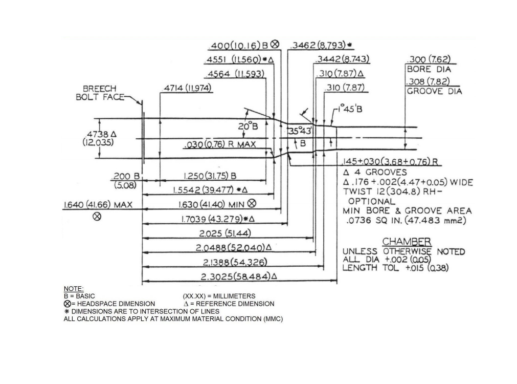

Con il termine Free bore (dall’inglese, letteralmente “canna libera”) si intendono due cose: la prima, è la porzione dell’anima della canna situata immediatamente davanti alla camera di scoppio, prima dell’inizio della rigatura vera e propria. La seconda, che spesso viene confusa con la prima, è lo spazio esistente tra la porzione cilindrica della palla e l’inizio della rigatura, quindi lo spazio che la palla deve percorrere prima di impegnarla (quello che gli anglosassoni definiscono invece Jump). Questa porzione di canna “libera” è indispensabile per consentire che, all’atto della cameratura della cartuccia, la parte cilindrica della palla non impatti immediatamente con la rigatura, nel qual caso si renderebbe necessario sforzare la chiusura dell’otturatore o la chiusura risulterebbe addirittura impossibile. Immediatamente davanti al Free bore (inteso nel suo primo significato) si trova la prima porzione della rigatura che, tuttavia, presenta una rastrematura conica prima di arrivare allo spessore effettivo delle righe. Questo tratto rastremato serve ad agevolare l’intagliatura della palla nelle rigature ed è denominato Leade. L’insieme del Free bore e del Leade è definito Throat (o “gola”), anche se alcuni studiosi statunitensi considerano tale termine come sinonimo del solo Free bore, quindi intendendo con esso il tratto cilindrico prima del Leade, mentre altri tendono a identificarlo con il Leade. L’interpretazione prevalente è, tuttavia, che il throat sia composto dal Free bore e dal Leade, principalmente perché gli alesatori specifici (throat reamer) realizzano con lo stesso passaggio entrambi gli elementi.
Ma quanto deve essere lungo questo Free bore? Se parliamo del tratto libero tra la camera e la rigatura, la misura minima viene stabilita dagli standard industriali (Saami o Cip o Nato), ma la sua determinazione prende in considerazione numerosi elementi di tipo tecnico, ma anche di tipo tradizionale e storico. In linea di principio, il Free bore deve essere senz’altro più lungo di quanto lo sia il tratto cilindrico della palla che sarà destinata a essere sparata, così come sporge dal bossolo nella normale azione di cameratura della cartuccia. Considerando che per ciascun calibro possono essere previsti differenti tipi di palla, con tratto cilindrico più o meno lungo (pensiamo a una palla Round nose, generalmente quasi completamente cilindrica, rispetto a una spitzer), ma soprattutto considerando che un Free bore più lungo determina un generale abbassamento delle pressioni, mentre un Free bore pari a zero comporta invece un aumento sensibile delle pressioni (talmente sensibile da determinare in casi limite la distruzione dell’arma), i costruttori dei calibri tradizionali europei hanno previsto Free bore estremamente lunghi, pari anche a 30 mm (come il 6,5×57, per esempio). I produttori dei calibri statunitensi hanno invece generalmente previsto Free bore più corti (quello del moderno 6,5 mm Creedmoor è inferiore a 10 mm), partendo dal presupposto che più corto è il tratto libero che deve percorrere la palla da quando lascia il bossolo a quando impegna la rigatura, e più elevata sarà la precisione intrinseca (in linea di principio). Ciò premesso, in concreto anche con una carabina camerata per un calibro americano, tra il margine anteriore del tratto cilindrico della palla e l’inizio della rigatura, con le cartucce commerciali, sono previsti anche 3 o 4 millimetri di “spazio vuoto”, proprio per garantire che con qualsiasi tipo di palla sussistano sufficienti margini di sicurezza.
