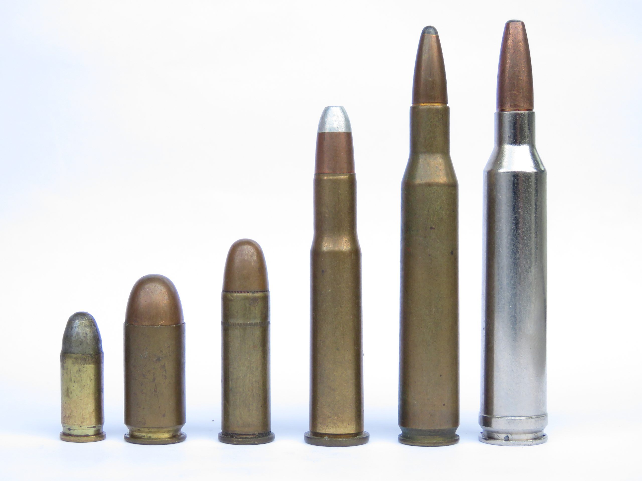

Il punto nel quale la cartuccia “fa headspace”, cioè va in battuta, tocca la camera di scoppio, dipende dalla forma del bossolo. Per esempio, nei bossoli con fondello a orlo sporgente (rimmed), la battuta, cioè l’appoggio, avviene proprio in corrispondenza della faccia anteriore dell’orlo del fondello e questo è vero sia quando i bossoli sono a pareti dritte (tipo .38 special, per intendersi), sia quando sono a collo di bottiglia (come il .30-30 Winchester, sempre per fare un esempio). Lo stesso discorso vale anche per i bossoli semirimmed, cioè con orlo solo parzialmente sporgente, come il 7,65 mm Browning, il 6,35 mm e così via.
Se il bossolo è “rimless“, quindi non presenta orlo sporgente, la battuta con la camera si realizza in punti differenti a seconda che il bossolo sia a pareti dritte (tipo .45 acp, .30 M1 Carbine, 9 mm Steyr eccetera) o a collo di bottiglia (.30-06, .308 Winchester eccetera). Nel primo caso, ad appoggiare in battuta sarà l’orlo anteriore del colletto, nel secondo caso sarà la spalla del bossolo, quindi l’elemento conico compreso tra il corpo cilindrico e il colletto.
Vi sono poi alcuni bossoli, in particolare quelli per carabina con prestazioni definite “magnum”, che appena al di sopra della scanalatura di presa dell’estrattore sul fondello presentano una “cintura” (sono i calibri cosiddetti “belted” o cinturati). In tal caso, sia che il bossolo abbia pareti dritte (esempio, .458 Winchester) o a collo di bottiglia (.300 Winchester magnum), la battuta in camera di scoppio sarà sempre in corrispondenza dello spigolo anteriore della “cintura”.
Ovviamente, come sempre accade, una volta stabilita una regola generale, subito vi sono anche le eccezioni: tra i calibri a collo di bottiglia, per esempio, il .357 Sig non “fa headspace” sulla spalla, bensì sul bordo del colletto come se fosse un bossolo a pareti dritte. Allo stesso modo, nelle armi di moderna produzione, il .38 Super auto, pur essendo un bossolo semirimmed, “fa headspace” sul colletto anziché sul rim.
