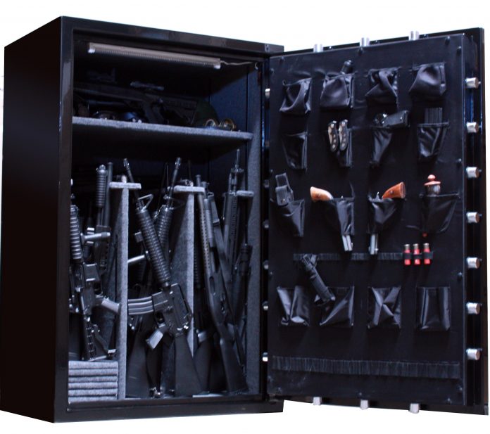

  Poiché le casseforti rimangono chiuse per lunghi periodi di tempo, è possibile che al loro interno si formi umidità. Per evitare che ciò accada, è consigliabile lasciare un sale disseccante all'interno della cassaforte.
In commercio è possibile trovare moltissimi tipi di dissecante, tuttavia quello più utilizzato è il gel di silice, contenuto nei sacchettini che spesso troviamo nelle scatole delle scarpe.
Il gel di silice, conosciuto anche come silica gel, ha ottime proprietà assorbenti e manterrà asciutta la vostra cassaforte. Per risparmiare e avere allo stesso tempo un'abbondante scorta di disseccante, si può acquistare la lettiera per gatti composta da gel di silicio. Il funzionamento è il medesimo dei ben più costosi pacchetti di “silica gel”. Basterà mettere una manciata di lettiera in un calzino, che poi verrà appeso in cassaforte, per ottenere lo stesso effetto.

Residui di sparo, piombo, rame e plastica possono attrarre l'umidità, per questo è necessario pulire accurantamente ogni parte delle nostre armi prima di metterle in cassaforte per lunghi periodi di tempo. In particolare, è consigliabile una pulizia approfondita della canna. Se esposti ad acqua o umidità, i legni delle armi possono gonfiarsi e creparsi, per questo è meglio applicare un sottile strato di cera sulle parti in legno. Non dimenticatevi di applicare la cera anche sulle parti interne della calciatura. Nella cassaforte, è consigliabile posizionare le armi lunghe con calcio in legno con la volata rivolta verso il basso, in questo modo olio o solventi presenti nell'azione o nella canna non potranno arrivare al calcio. Ovviamente bisogna appoggiare la volata su una superficie morbida.
  I “gun sock”, letteralmente calzini per armi, sono sacchetti in tessuto trattati con silicone nei quali è possibile inserire armi lunghe o corte. Oltre a proteggere dall'umidità, i gun sock offrono anche una valida protezione contro graffi e abrasioni, specialmente nelle casseforti più "affollate". Un altro rimedio, antico ma sempre efficace, è quello di proteggere l’arma con carta oleata o cerata. Il vecchio metodo del nonno che prevede l'inserimento di un tappo di sughero nella canna per evitare la ruggine è assolutamente controproducente.
