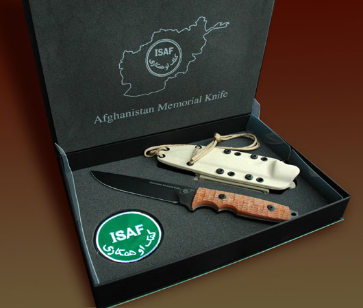

L’Afk-279 è prodotto impiegando l’acciaio N690Co cobalto vanadio, durezza 58-60 Hrc, trattato superficialmente Dlc (Diamond like carbon) inossidabile e antigraffio che conferisce un durezza esterna pari a 70-72 Hrc. Da anni uno standard per la Fox. La lama a tutto codolo è una clip point con spessore 4,5 mm e lunga 150 mm per un totale, impugnatura compresa, di 279 mm. La molatura è leggermente concava, rastremata a tutta lunghezza e con falso filo raccordato alla molatura principale a 40 mm dalla punta. Sul dorso all’altezza del tallone una serie di fini zigrinature per l’appoggio del pollice. Il peso è di 220 grammi fodero escluso.
Le guancette, smontabili tramite chiave Torx, sono in canvas micarta colore naturale e nove fresature praticate sui lati a tutta altezza assicurano, assieme alla caratteristica ruvidità della micarta, una ferma presa per la mano. Ad aumentare il grip in spinta e trazione, si è scelto un profilo dell’impugnatura di tipo sub-hilt. Spessore massimo 20 mm.
Il pomolo sporgente funge da martello ed è provvisto di due fori per il correggiolo di sicurezza. Confortevole la presa in modalità reverse. A laser, sul lato sinistro della lama, è incisa la scritta Afganistan memorial knife, il profilo della regione afghana e il logo Isaf; su quello destro il logo Fkmd, l’acciaio impiegato e l’indicazione Design: Hill Knives-F.
I foderi originali in kydex che corredano l’Amk olandese sono della tedesca Kytac Tactical gear mentre il fodero di Fkmd è prodotto come di consueto dall’americana Blade-Tec in Kydex color sabbia con ritenzione elastica della lama e due cerniere di fissaggio posteriori per cintura o sistema Molle.
Coltello e fodero sono consegnati in box di cartone completato da una scatola di presentazione ed esposizione in materiale rigido con spazi preintagliati all’interno per accogliere il kit e un patch ricamato con il logo Isaf. La Hill Knives si è riservata i primi 300 coltelli prodotti, imprimendo sulle lame i numeri di serie e destinandoli così al mercato dei collezionisti.
