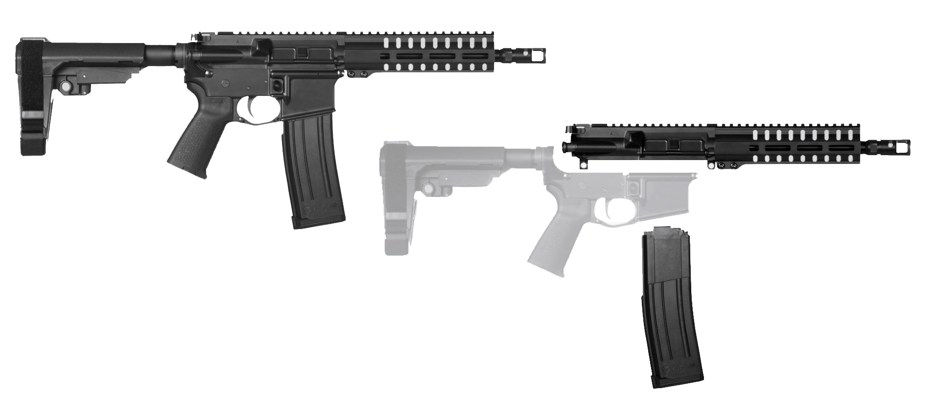

L’azienda Cmmg aveva già in catalogo una versione camerata in calibro 5,7×28, ma dotata di un proprio lower receiver capace di ospitare i caricatori da 20 colpi della Fn Five-seveN (nella foto sotto). Adesso invece presenta un nuovo conversion kit per Ar 15 dotato di upper receiver completo e appositi caricatori da 40 colpi, inseribili nei normali pozzetti di alimentazione degli Ar 15.
Il funzionamento si basa sul sistema brevettato da Cmmg Radial Delayed Blowback: chiusura a massa con ritardo di apertura tramite configurazione angolata della parte posteriore dei tenoni di chiusura, configurazione che prevede inoltre una molla aggiuntiva dietro l’otturatore e porta otturatore alleggerito: sezione del porta otturatore e parti del kit, sono mostrati nell’ultima foto dell’articolo. Tale sistema, inoltre, viene già utilizzato dall’azienda nelle sue armi in calibro da pistola. L’azienda specifica che funziona con la molla di recupero standard degli Ar 15.
