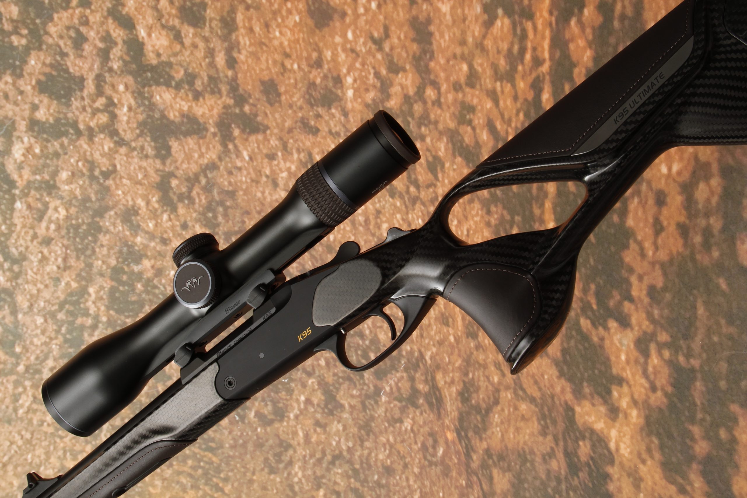

La leggerezza del carbonio

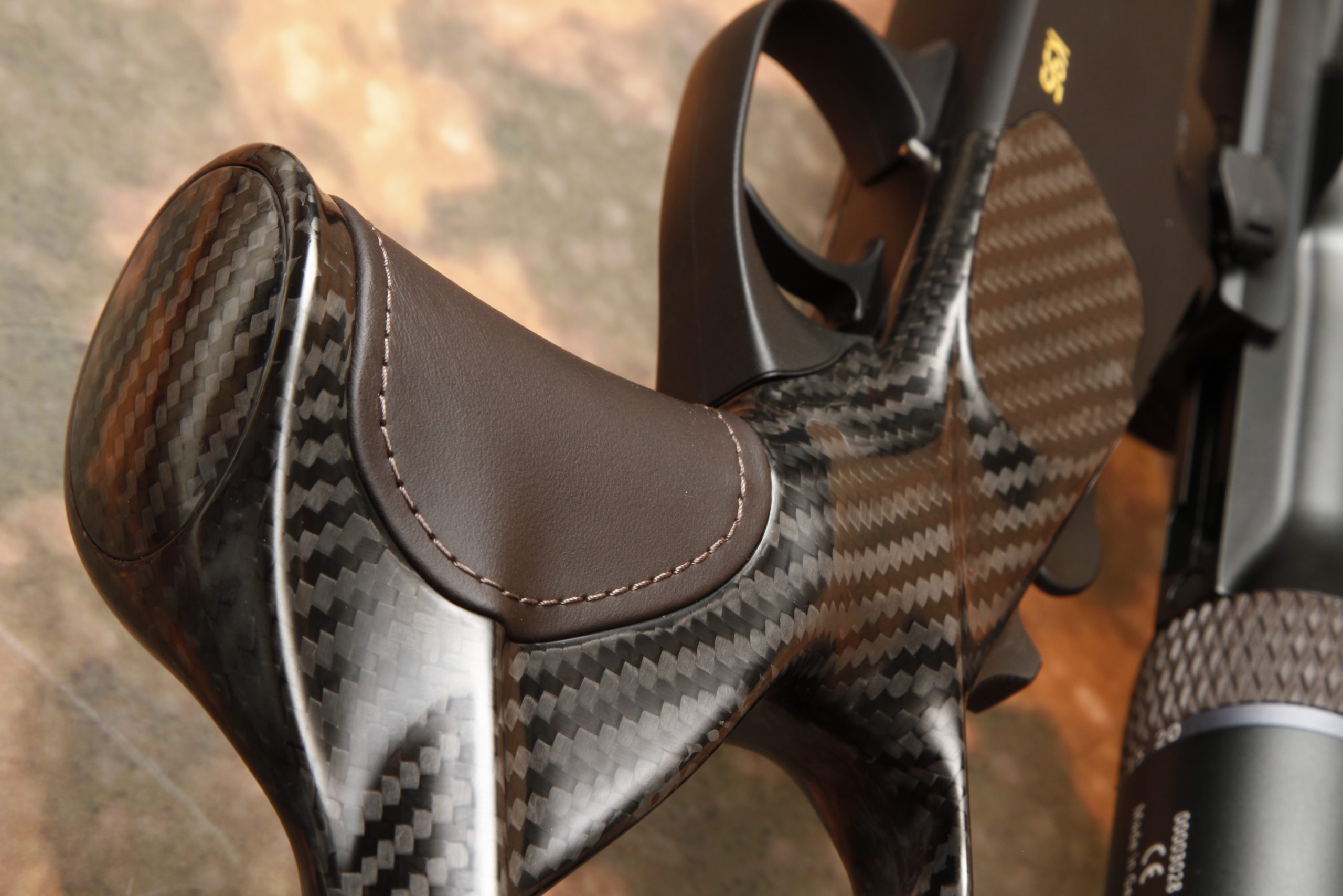

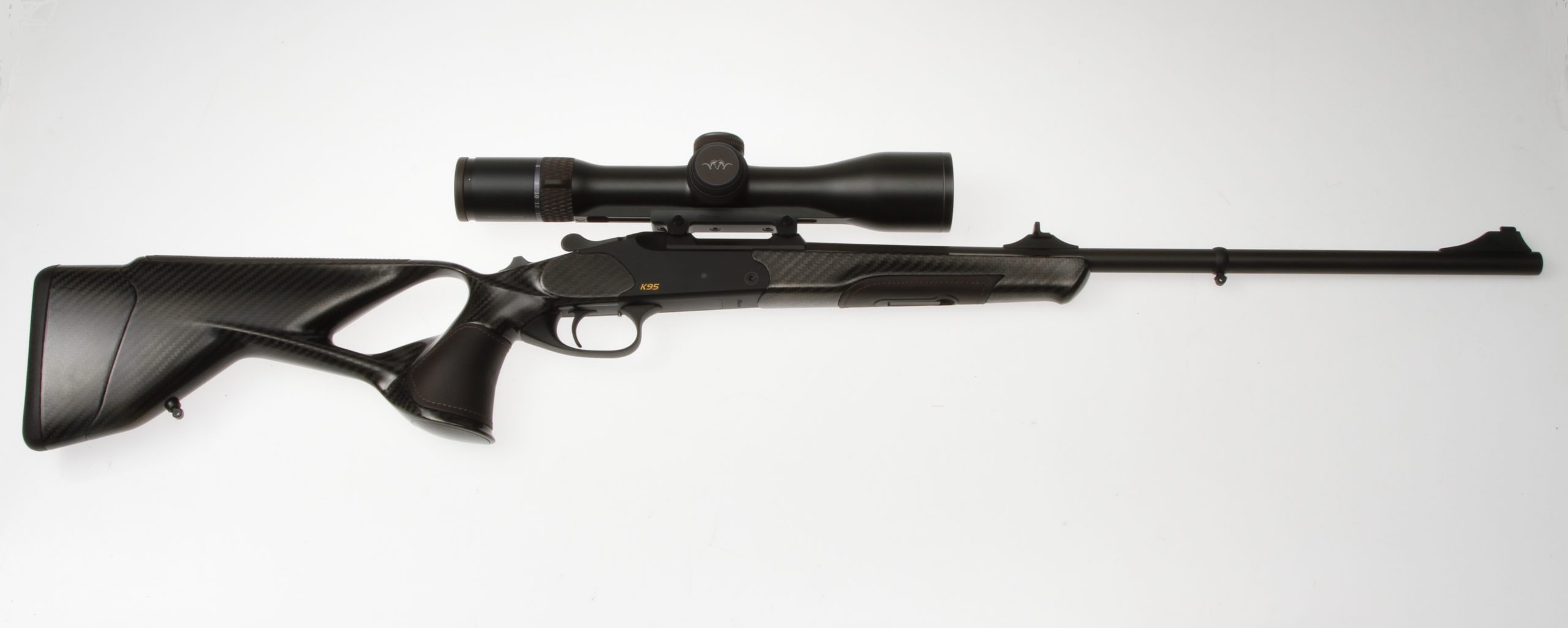

La caratteristica saliente del K95 Ultimate carbon è sicuramente insita nella calciatura, realizzata completamente in fibra di carbonio per ridurre al minimo il peso complessivo della carabina. Oltre ai benefici relativi al peso, la fibra di carbonio conferisce all’arma anche un’estetica particolarmente elegante e curata, un look moderno e grintoso che ricorda molto quello delle automobili da corsa. La superficie di calcio e asta è finita lucida, quasi a specchio, caratterizzata dalla tipica trama a scacchiera della fibra di carbonio. Il calcio ha profilo thumbhole, con foro per l’alloggiamento del pollice della mano forte, mentre sotto la pala è presente uno scasso che consente di appoggiarsi su un sacchetto posteriore oppure di impugnare la carabina tenendo la mano debole sotto il calcio. L’asta è molto sottile e affusolata, con un leggero accenno di becco d’anatra, pesante 171 grammi. Poiché l’asta non svolge alcun ruolo nell’armamento del cane, la croce è ridotta ai minimi termini, con un solo dente in acciaio nella parte centrale per garantire un corretto basculaggio, mentre sui lati la fibra di carbonio entra direttamente in contatto con la testa di bascula. Lo sgancio dell’asta è costituito da una classica leva ad auget, brunita nera opaca.

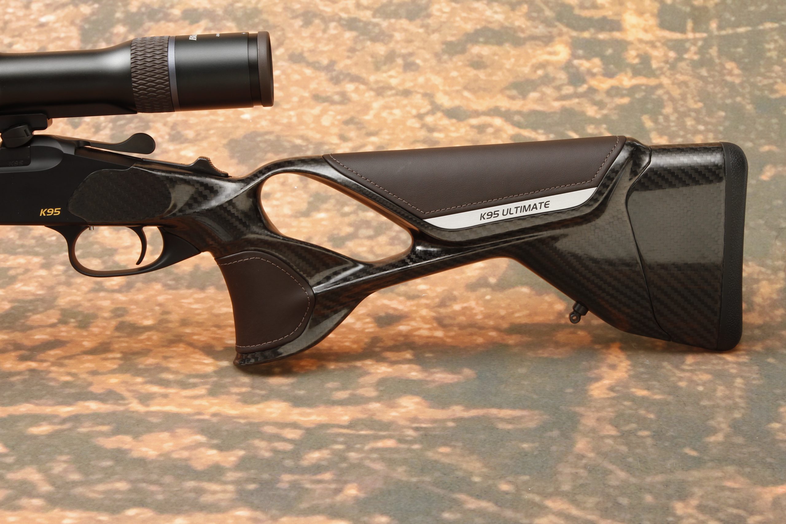

Il calcio ha una lenght of pull di 365 millimetri, compreso un calciolo Blaser in gel poliuretanico ammortizzante spesso 15 millimetri. Nella parte inferiore della pala è presente anche il supporto in acciaio per il fissaggio della maglietta porta cinghia posteriore. I punti di appoggio su appoggiaguancia, pistola e asta sono caratterizzati da inserti in vera pelle marrone scuro, ingrassata e cucita a mano, che offre una sensazione particolarmente confortevole all’imbracciata. La pelle, infatti, oltre a essere morbida e piuttosto grippante, rimane anche più tiepida nella stagione invernale, offrendo un feeling migliorato quando si caccia con temperature particolarmente rigide. La pistola è ergonomica, con un ingrossamento sul lato destro, mentre il raggio tra il grilletto e la punta della coccia è di 90 millimetri.
La calciatura è modulare e può essere equipaggiata di alcuni optional per rendere la carabina ancora più performante. In particolare, è possibile sostituire l’appoggiaguancia con la versione Ultimate regolabile in altezza e sempre rivestito in pelle, con un sovrapprezzo di 614 euro. Si può optare anche per il calciolo Ultimate (554 euro), regolabile in lunghezza, oppure per il sistema di assorbimento del rinculo Ultimate (305 euro), dotato di ammortizzatori in elastomeri con differenti durezze, regolabili in base alle preferenze del singolo cacciatore e in grado di ridurre sia l’urto alla spalla sia il rilevamento. In alternativa è possibile scegliere anche il sistema di riduzione del rinculo Kickstop, con un sovrapprezzo di 285 euro.

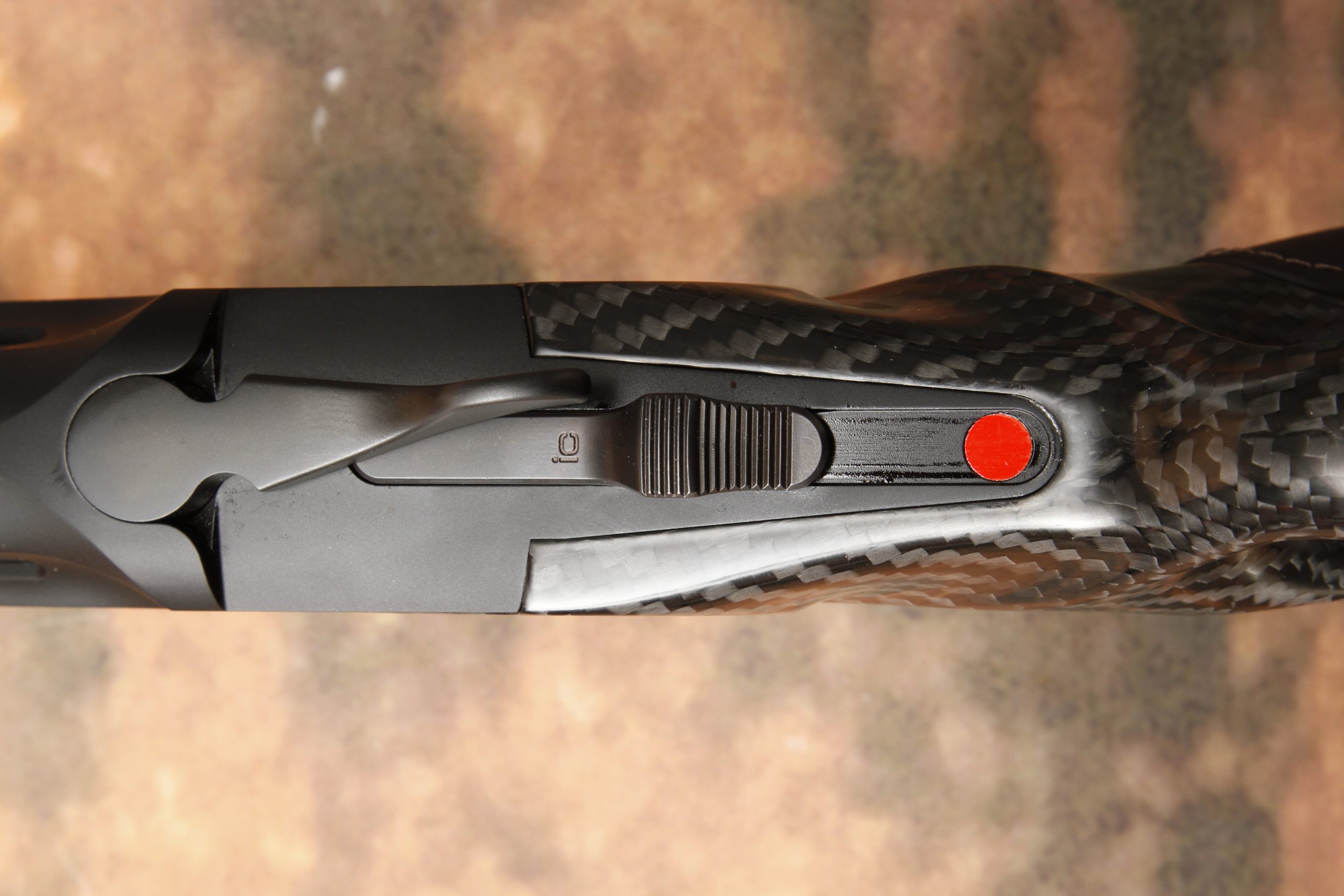

Come è noto, tutti i kipplauf K95, così come le carabine R8, sono dotati di hand-cocking, vale a dire di sistema di armamento manuale. Sulla coda di bascula, dove nei classici basculanti a canna liscia si troverebbe la sicura manuale, è presente un cursore che, una volta spinto verso l’alto, determina la compressione e l’armamento della molla. In pratica la molla è montata su una slitta e l’estremità posteriore è fissata al cursore. Quando il cursore viene spinto in avanti carica la molla, che è pronta a scattare in avanti una volta premuto il grilletto. Se il cursore non è armato, però, la molla è completamente distesa e la carabina è in totale sicurezza, poiché nessun urto, caduta o rottura meccanica potrebbe mai causare lo sparo accidentale.
Quando si spara il cursore rimane armato e il percussore sporge dalla faccia di bascula. Non appena si aziona la chiave di apertura, il cursore si abbassa automaticamente e, portando con sé la molla, determina il rientro in sede del percussore, garantendo un’apertura della carabina sempre fluida. Lo stesso avviene anche quando apre il kipplauf senza aver sparato: una volta azionata la chiave il cursore si abbassa disarmando la molla, mettendo l’arma in sicurezza. Il cursore del K95 Ultimate carbon è dotato di serie di sistema Blaser Ic, che sta per Illumination control, un dispositivo wireless che, se utilizzato in combinazione con un cannocchiale di puntamento Blaser, determina l’accensione automatica del punto rosso del reticolo quando si arma la carabina.

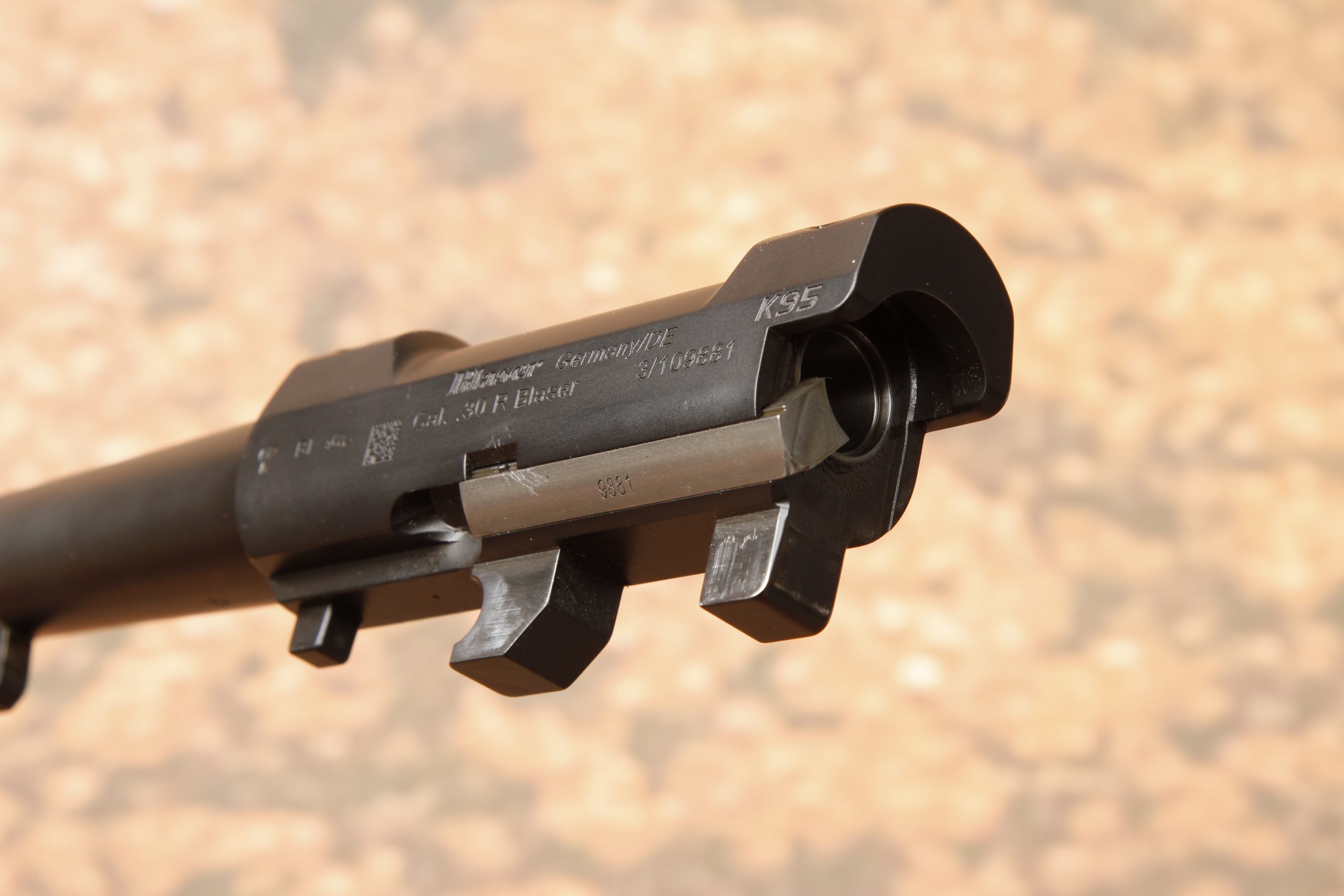

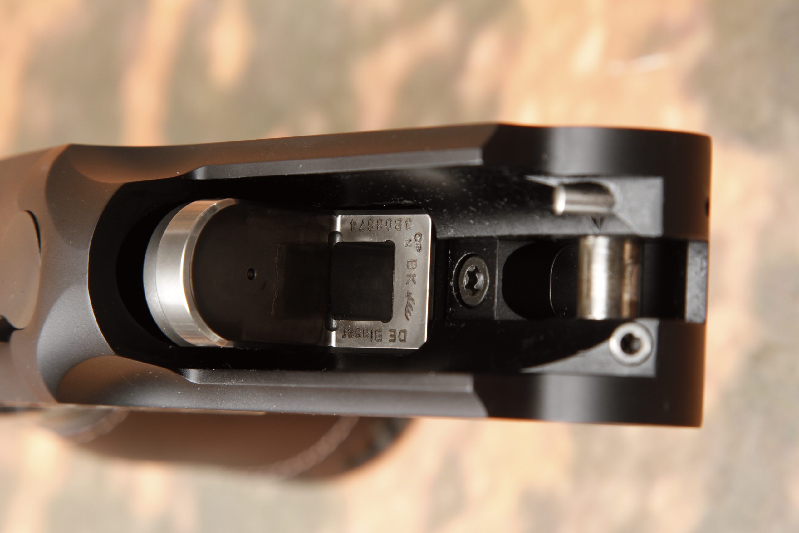

La chiusura si affida al sistema tipico dei basculanti Blaser, derivato dalla tradizionale chiusura Jäger, basato sul blocchetto oscillante in acciaio sulla faccia di bascula. Si tratta di un blocchetto a forma di L, e nella parte inferiore è presente un foro nel quale si innesta l’unico rampone di sezione quadrata presente sotto alla camera di scoppio. La parte superiore del blocchetto, invece, è costituita da una piastrina che sigilla la camera di scoppio, inserendosi nella campanatura ricavata nella parte superiore della culatta. Il blocchetto, spinto contro la faccia di bascula, si blocca fissando saldamente la canna alla bascula. Quando si aziona la chiave, però, si sblocca, consentendo lo svincolo della canna e il basculaggio. Si tratta di una chiusura semplice e particolarmente efficace, che consente di gestire alla perfezione anche calibri esuberanti come il .30R Blaser utilizzato per la nostra prova. Il blocchetto di chiusura di serie è nichelato, ma è possibile optare anche per una versione dorata o con finitura Dlc, acronimo di “Diamond like carbon”, con colorazione nera ultralucida. Il sovrapprezzo per i due optional è rispettivamente di 322 e 356 euro. Il blocchetto può essere smontato agendo sulla chiave di apertura e tenendo premuto contestualmente il piolo che sporge dal sottoguardia, in modo da rendere la carabina completamente inerte.

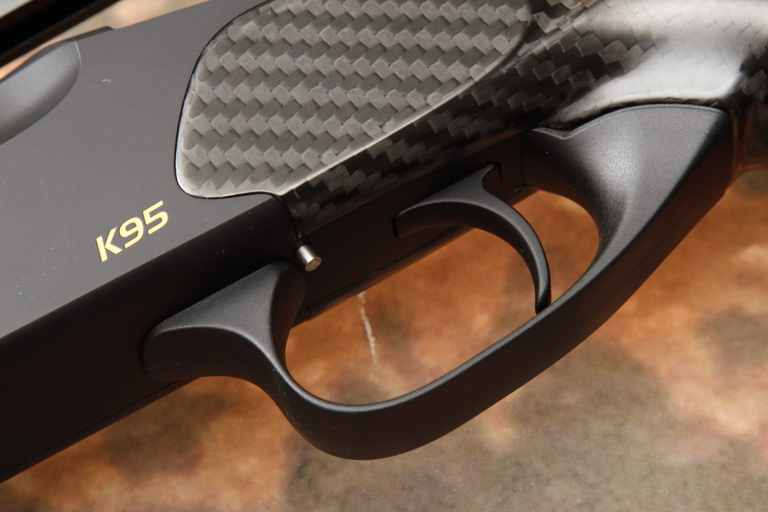

Il perno di basculaggio è singolo, fissato alla testa di bascula per mezzo di due viti Torx visibili sui fianchi. Sul lato sinistro è presente anche un pistoncino in acciaio che carica l’estrattore manuale, consentendogli di sollevarsi quando la canna bascula. Manca, ovviamente, il puntone per l’armamento del cane, che è manuale e, di conseguenza, consente sempre un’apertura fluida del kipplauf. Lo scatto è diretto, privo di stecher, privo di precorsa, netto e pulito. Il peso di scatto, rilevato dalla media di dieci pesate effettuate con il nostro dinamometro digitale Lyman, è di ??? grammi. Il grilletto è brunito nero, ma è disponibile anche dorato o con finitura Dlc, rispettivamente con un sovrapprezzo di 153 e 216 euro. La batteria è fissa, montata su un sottoguardia in lega leggera, mentre il ponticello è realizzato in polimeri.

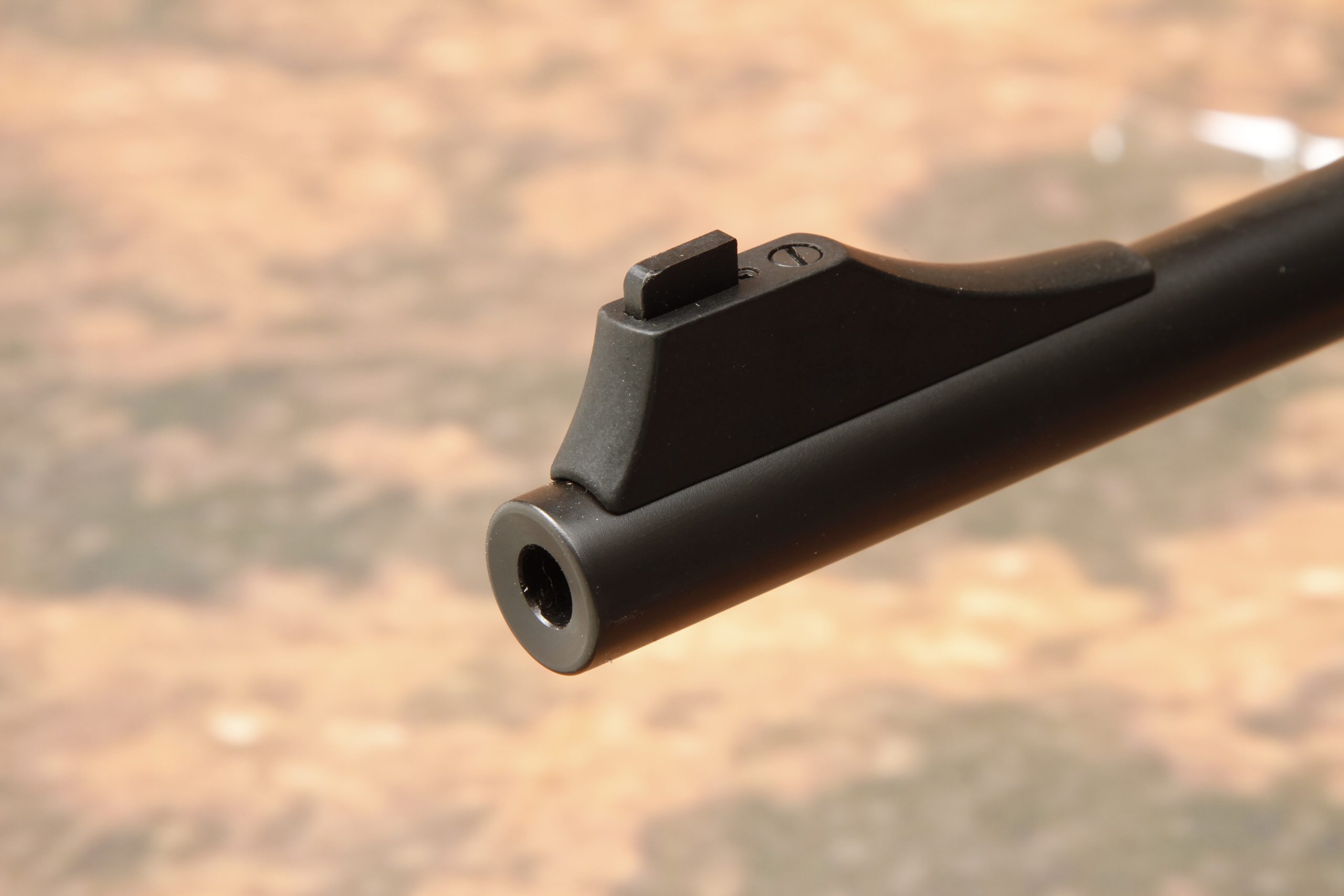

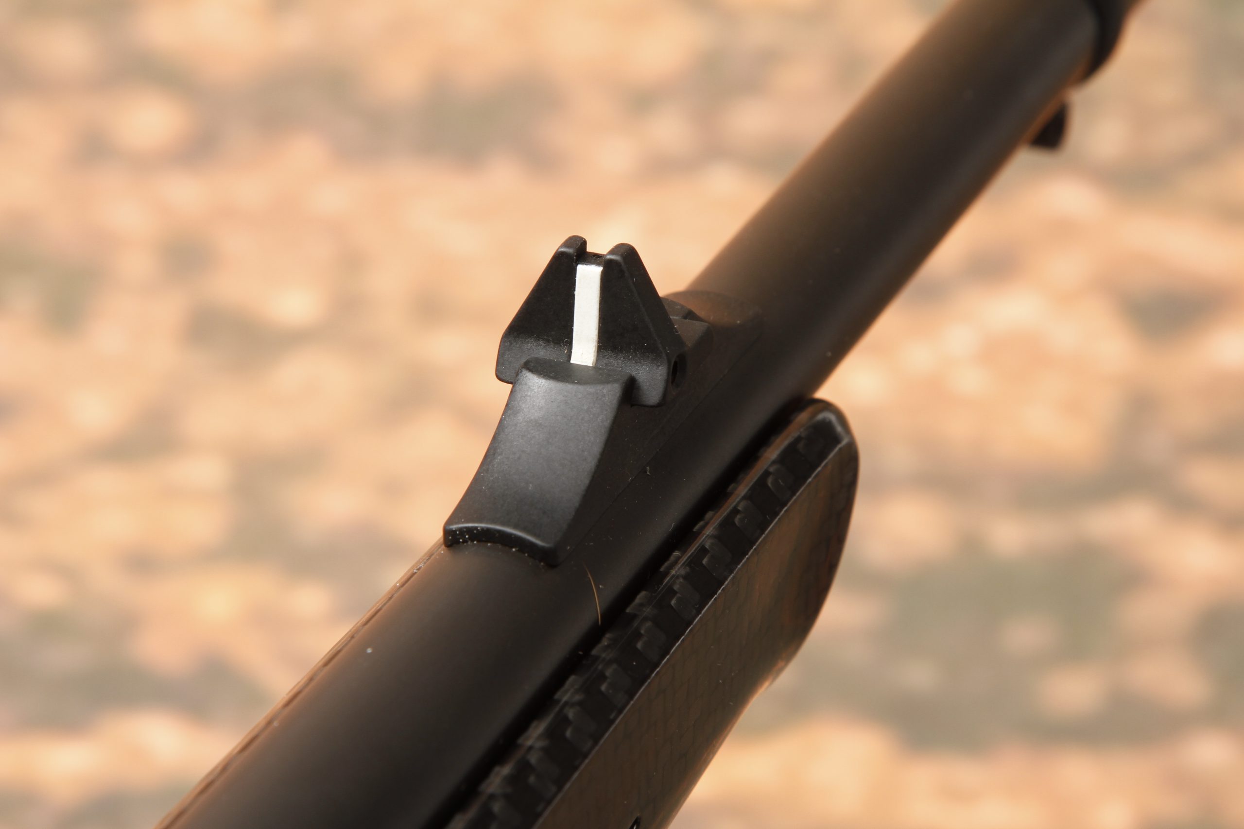

Mire: mirino a lama montato su rampa, tacca di mira a “U” regolabile in brandeggio, attacco ottica originale (in prova, Blaser 2,8-20×50 Ic)

Peso rilevato: 2.496 g (senza ottica)
