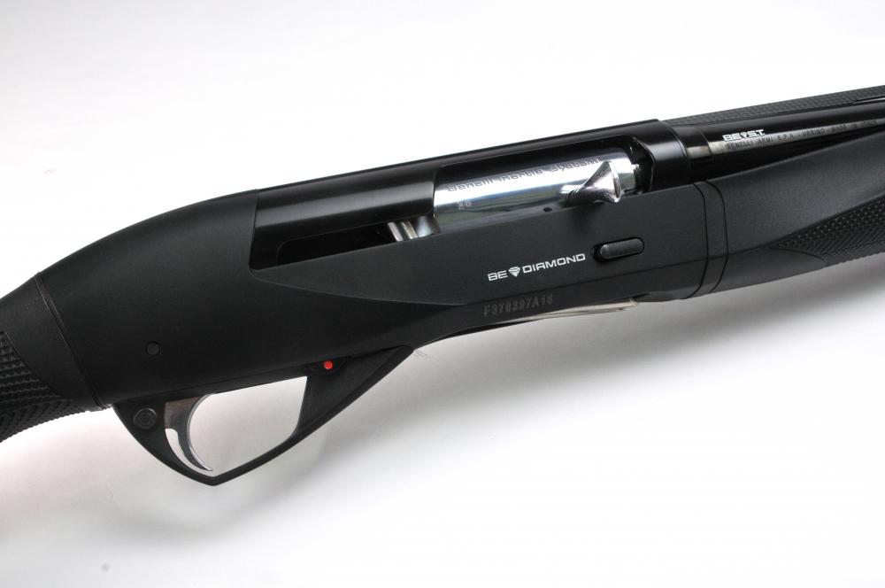

Con il sistema Best, Benelli ha sviluppato uno dei più rivoluzionari coating per le canne dei fucili. Un concentrato di altissima tecnologia Best è l’acronimo di Benelli surface treatment, ma in inglese è un superlativo assoluto, “il migliore”. E, in effetti, si tratta di un procedimento che rappresenta attualmente lo stato dell’arte mondiale in termini di rivestimenti superficiali. Il trattamento è applicato sulle canne del semiautomatico Raffaello Be Diamond, è un nuovo coating che nobilita la canna, proteggendola da corrosione, abrasione, usura e agenti esterni. Le canne grazie a questo trattamento non avranno più bisogno di manutenzione e lubrificazione: Best è bellezza, piacere e praticità.
Il processo Best fa uso di una tecnologia ibrida altamente innovativa, messa a punto negli ultimi anni e tuttora in fase di sviluppo, per realizzare un rivestimento che ha caratteristiche simili a un diamante: elevatissima durezza, prezioso dal punto di vista esteriore e resistente alla corrosione, senza bisogno di manutenzione con olio protettivo.
