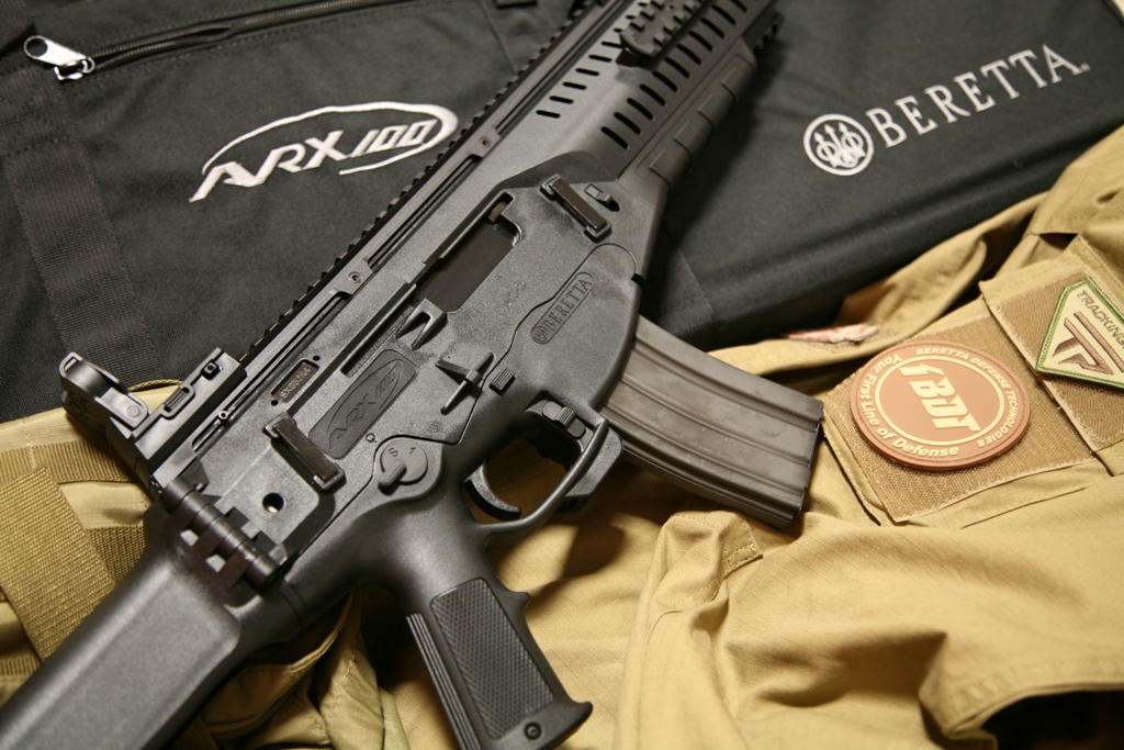

La versione civile del fucile d'assalto Beretta ne riporta le evoluzioni tecnologiche: presa di gas a due posizioni, lato di espulsione selezionabile senza attrezzi, comandi abbondanti. L'abbiamo provato presso la stessa Beretta
È la versione civile del Beretta Arx 160 in .223 Remington: l’Arx 100 mostra impercettibili differenze, addirittura piccoli miglioramenti e non semplificazioni, come invece solitamente accade nelle trasposizioni civili: innegabile l’appeal marziale.
A prima vista, soltanto il selettore e alcune scritte sulla canna identificano come “creatura” civile l’Arx 100: naturalmente due le opzioni di selezione, sicura e semiauto, e le incisioni sulla canna recitano: “For use with .223 Rem. only”.
La calciatura riprende il modello della versione militare A3, con pulsante semilunare all’interno del calciolo che aziona due tasselli cilindrici all’interno del braccio, in sostituzione del precedente sistema a bilanciere: il bloccaggio è più solido e sicuro e vengono mantenute le tre regolazioni in estensione.

La sicura è ambidestra con rotazione di 45°. Come nell’A3 e a differenza della versione A2, i comandi ambidestri per hold open e sgancio dell’otturatore sono stati riposizionati: due corte levette sui lati della parte anteriore del ponticello, per sbloccare l’otturatore (per esempio quando rimane in apertura dopo l’ultimo colpo) basta abbassarle (bolt release); viceversa se si intende bloccarlo in apertura (bolt catch) senza caricatore inserito, basta arretrare l’otturatore e sollevarle. L’operazione di sgancio otturatore, tuttavia, necessita di una pressione abbastanza energica.
Vi è un secondo sistema di bloccaggio in hold open, costituito da un largo pulsante zigrinato posto sotto il ponticello del grilletto che, se premuto, va a intercettare e bloccare in apertura l’otturatore. Se è presente un caricatore, inoltre, ne provoca lo sgancio.
Per lo sgancio caricatore, inoltre, si hanno a disposizione i tradizionali comandi sui due lati dell’arma, facilmente raggiungibili.

L’Arx 100 ha una serie di plus difficilmente riscontrabili in altre carabine moderne: soluzioni che servono a collocare in preminenza l’arma in mezzo ad agguerriti competitor nel settore militare o che rispondevano a requisiti di contratto (Soldato futuro), possono viceversa sembrare ridondanti a un utilizzatore civile o addirittura impressionarlo in alcuni aspetti. Se diciamo che non è economico, non commettiamo reato, ma le soluzioni meccaniche sono sofisticate. Nessuna carabina può vantare uno sgancio canna così rapido, veloce e senza attrezzi.
Non tutte le piattaforme attuali sono dotate di accorgimenti come i comandi completamente ambidestri. Ha calcio pieghevole e regolabile, forse non così regolabile come in altre soluzioni, ma poche sono quelle dotate di calcio ribaltabile… nel civile. D’altronde, non si dicono forse le stesse cose riguardo certe Gran turismo? Cosa te ne fai di un’auto che fa i 300 all’ora?
