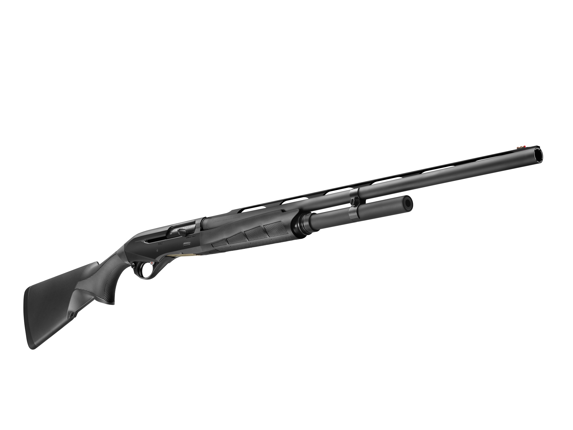

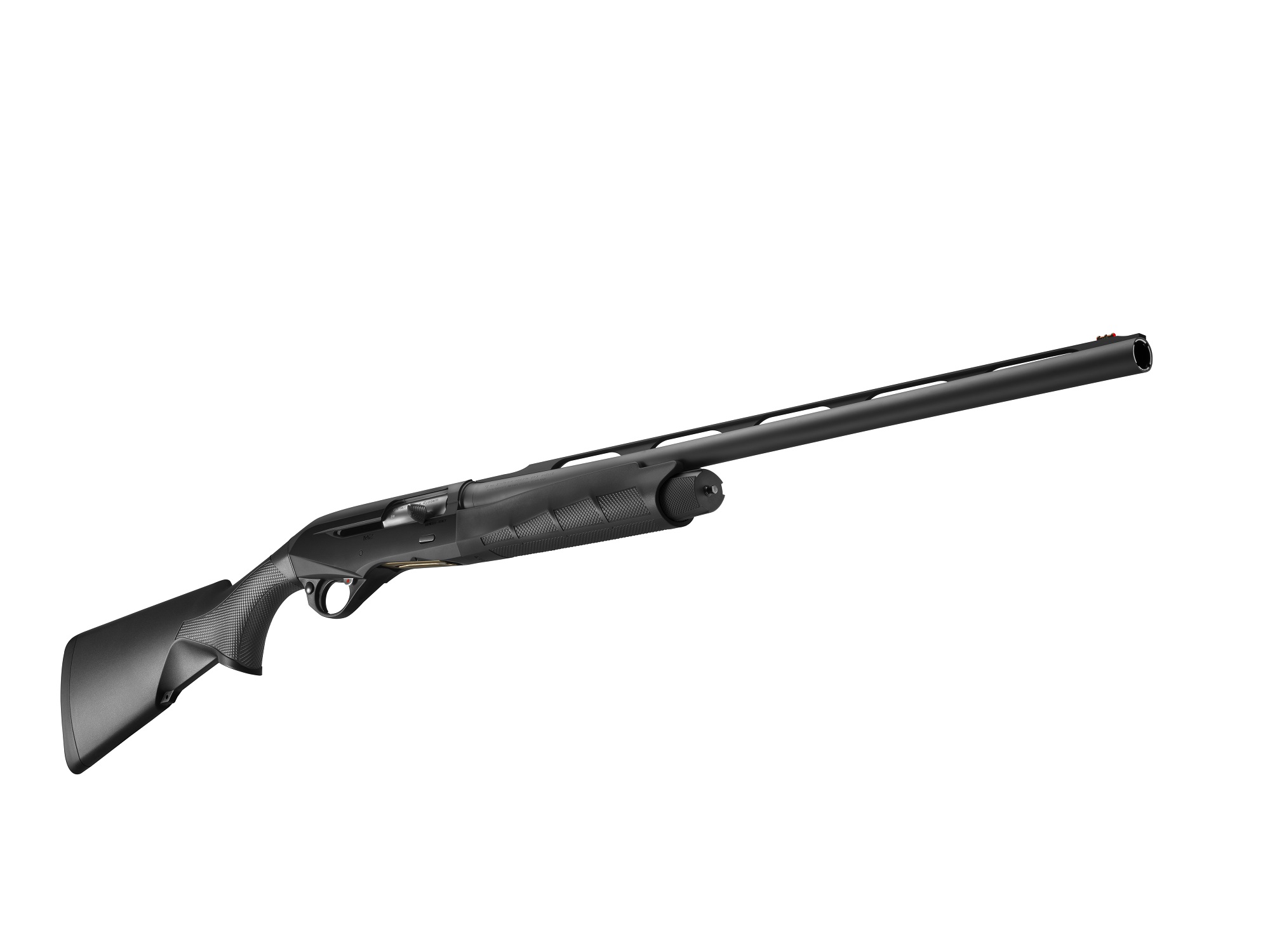

Il nuovo M2 è disponibile negli allestimenti M2 Black e M2 Max 7 con camouflage di ultima generazione. È un fucile efficiente, pratico, solido, che deve parte del suo successo anche all’estetica curata, ma semplice, lineare e per certi versi “pragmatica”, perché trasmette anche visivamente la prevalenza degli interessi “pratici” su quelli formali, con un connubio tra forma e funzione in cui è quest’ultima ad assumere una posizione preminente. Si può dire che l’M2 sia il semiautomatico da caccia Benelli entry level, collocandosi nella fascia media del mercato, pur possedendo caratteristiche operative e funzionali sovrapponibili a quelle di modelli di fascia alta, dai quali si discosta solo per alcuni preziosismi estetici.
Al pari di tutti i semiautomatici Benelli, eccetto l’M4, l’M2 ha la tipica chiusura geometrica a svincolo inerziale che è ormai diventata sinonimo del brand stesso, completata con l’Easy Loading, presente già in diversi modelli e caratteristico anche del nuovo M2. Che la chiusura manuale lenta sia volontaria o involontaria, oppure che il gruppo di otturazione abbia un sobbalzo – come salti, urti con rami o altro – sul nuovo M2 il gruppo di otturazione andrà sempre correttamente in chiusura, grazie alla sfera caricata elasticamente, inserita nella parte anteriore del portaotturatore, che ad arma in chiusura impegna una sede nel codolo dell’otturatore. Nel nuovo M2 12/76 la soglia energetica minima è di 230 kgm, cosa che lo rende compatibile con qualsiasi caricamento da 28 grammi di pallini con V1 nell’intorno dei 400 m/sec.

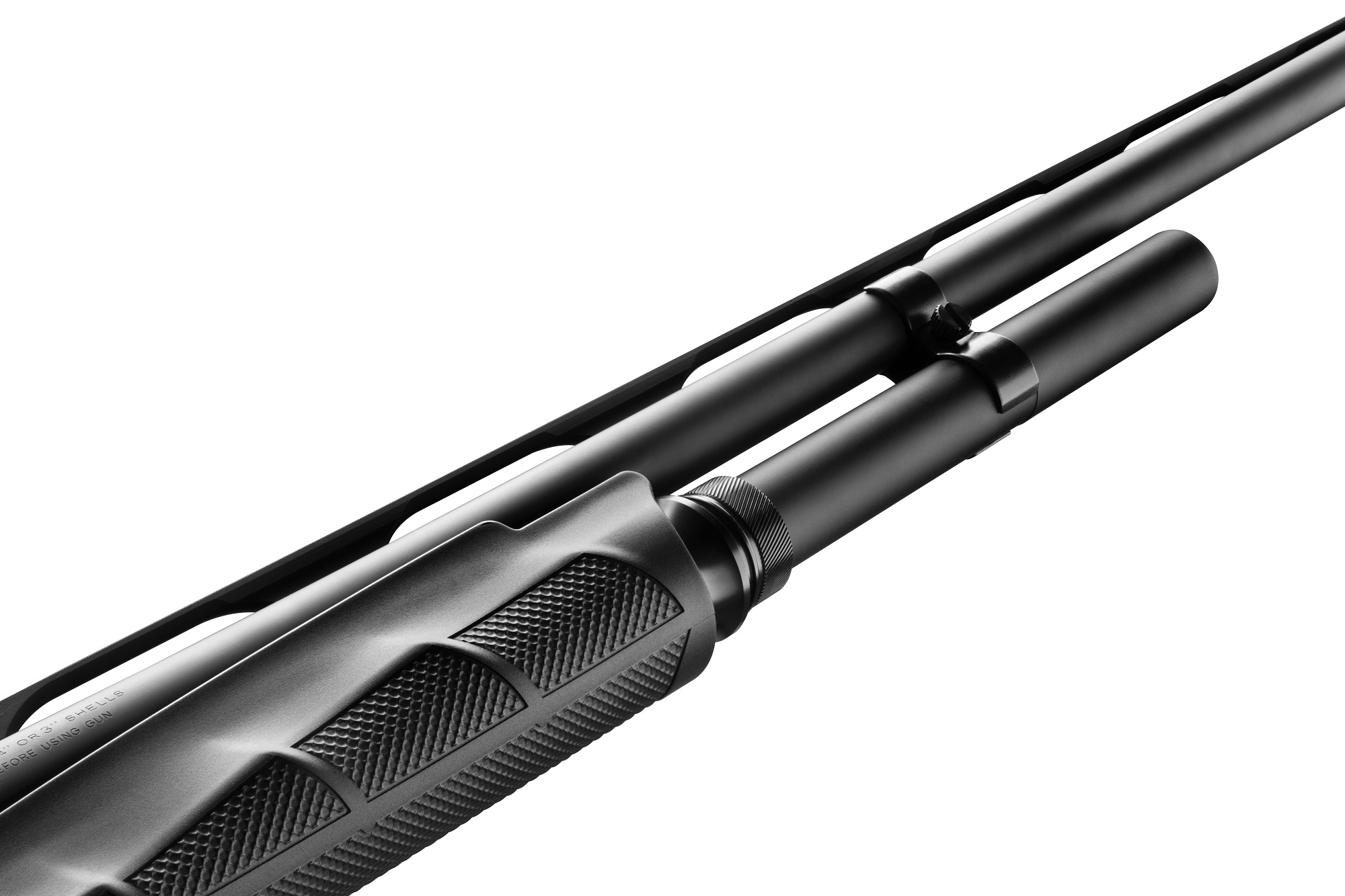

Il nuovo M2 può montare tutte le canne della variante precedente, ma ha canne “dedicate” a ogni modello: da 610, 650, 700 e 760 mm per il modello M2 Black cal. 12, mentre per l’M2 Max 7 cal. 12 da 650, 700 e 760, tutte con bindella ventilata dotata di rampa posteriore e mirino in fibra ottica ad alta visibilità. Le canne hanno 5 strozzatori Crio da 70 mm in dotazione e incorporano accorgimenti volti a impedire “movimenti” della culatta sparando e a non far variare la giustezza smontando e rimontando la canna. Sempre al pari delle canne degli altri semiautomatici Benelli, anche quelle dell’M2 hanno un prolungamento posteriore che oltre a “vincolare” saldamente la canna nella carcassa porta l’espulsore caricato elasticamente che si “adatta” alle varie lunghezze dei bossoli. Testate Steel Shot presso il BNP, le canne sono camerate 12/76 e il fucile funziona sempre correttamente con cartucce 12/76, 12/70 e 12/67. L’occhione della canna viene investito sul tubo serbatoio, “aperto” nella parte distale, che porta 3 cartucce (sia 12/76 che 12/70), è corredato di riduttore (capacità serbatoio 2 cartucce) e, dove ciò sia consentito dalla normativa, può essere dotato di prolunghe da +2/+4/+7 colpi nel calibro 12 dell’M2 Black e +4 colpi nel cal. 12 dell’M2 Max 7. In assenza di prolunghe il tubo serbatoio è chiuso anteriormente dal cappellotto che blocca asta e canna sul tubo serbatoio ed è caratterizzato da un disegno che ben si integra nelle linee del fucile e facilita la presa della mano. Il cappellotto porta esternamente la base anteriore per magliette portacinghia (quella posteriore è integrale col calcio) e internamente una molla antagonista opportunamente tarata, nonché una boccola in polimero. La molla impedisce che il cappellotto si sviti accidentalmente, la boccola riduce gli attriti evitando il grippaggio del cappellotto, in questo modo il cappellotto del nuovo M2 non si sviterà mai “da solo” e non opporrà mai indebita resistenza quando sarà l’utente a volerlo svitare. Il nuovo M2 si presenta rinnovato per calcio, asta e carcassa, con linee spigolose e slanciate dagli esiti formali compiuti e peculiari. Oltre che dal punto di vista estetico, le linee del nuovo M2 sono figlie della volontà di massimizzare l’efficacia sul campo, facilitare l’uso, valorizzare al massimo l’interfaccia tra cacciatore e fucile.

L’asta del nuovo M2 riprende uno stile già in uso su altri Benelli, studiata sia per facilitare ulteriormente la presa e il riassetto rapido della mano sia per favorire la gestione del fucile e contrastare il rilevamento, in un contesto generale teso a incrementare l’efficacia del fucile sul campo, massimizzando il rendimento del cacciatore.

I nuovi M2 12/76 e 20/76 sono disponibili anche negli allestimenti Compact, caratterizzati dal calcio più corto e dal peso leggermente ridotto anche a causa della lunghezza di canna di 650 mm per il 12/76 e di 610 per il 20/76 in entrambi i modelli: M2 Black Compact e M2 Max 7 Compact. La scelta è stata dettata da un miglior bilanciamento estetico e dal voler privilegiare la riduzione dell’inerzia (arretramento del baricentro) per esaltare le doti dinamiche e la sensazione di chi si avvicina al fucile per la prima volta. Il peso è stato attentamente studiato per esaltare le doti dei fucili e il rendimento del cacciatore. Con gli M2 Compact 12/76 l’ago della bilancia si ferma a 2,950 kg (+/- g 100), mentre per i 20/76 si scende a 2,550 kg (+/- g 100). L’asta è identica a quella dell’M2 di pari calibro mentre il calcio, che implementa comunque le innovazioni dei calci montati sui fratelli maggiori, ha lunghezza ridotta, portando il L.O.P. a 337 mm sia per i 12/76 sia per i 20/76. I calci sono corredati dai calcioli Technogel modellati anatomicamente per massimizzare l’appoggio sulla spalla del tiratore e smorzare il rinculo, anche grazie alle proprietà del gel siliconico ad assorbimento d’urto in essi contenuto. I Compact sono corredati di calciolo per spalla destra, mentre calcioli per mancini possono essere richiesti come optional. Tutti i nuovi M2 12 e 20, anche in allestimento Compact, sono disponibili in variante con pellicola idrografica Real Tree Camo Max 7 estesa a calcio, carcassa, canna con fodero, asta e cappellotto. Il rivestimento Camo esalta le già elevate doti di resistenza alle aggressioni dell’ambiente proprie degli M2 e il pattern Max 7 è stato pensato per ambienti umidi, ma con un buon grado di funzionalità anche in altri ambiti venatori.
