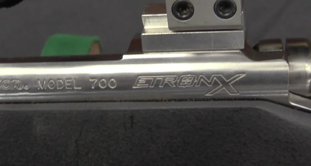

In realtà sono state principalmente due le aziende produttrici di carabine da caccia, che hanno tentato la via dell’accensione elettrica: l’austriaca Voere, con la sua munizione senza bossolo Ucc, e Remington con il progetto EtronX. Le carabine e le munizioni EtronX sono state commercializzate per un periodo abbastanza limitato, cioè dal 2001 al 2003, per essere poi abbastanza rapidamente accantonate. Le carabine erano basate sulla meccanica Remington 700, nei calibri .22-250, .220 Swift e .243 Winchester. All’interno del calcio c’era il sistema elettronico di gestione dell’accensione, alimentato da una batteria a 9 volt. Sulla coccia dell’impugnatura c’era un interruttore generale a chiave, mentre un secondo interruttore fungeva da sicura manuale e il grilletto aveva la funzione di interruttore di sparo. Perché non ha funzionato?
Innanzi tutto per i costi (che per il cacciatore americano medio sono molto importanti): la carabina costava circa il doppio rispetto a una 700 tradizionale e le munizioni anch’esse avevano un costo molto superiore rispetto alle cartucce di serie. Gli speciali inneschi per la ricarica domestica, addirittura, costavano 5 volte tanto rispetto agli inneschi Boxer normali. In secondo luogo, ci si accorse che in particolare nei climi freddi, l’autonomia della batteria si riduceva in modo considerevole. Ma più di tutto, c’è sempre (e ancor oggi) una ritrosia di fondo del cacciatore medio ad avere una carabina con alimentazione elettrica, nella quale ci si debba preoccupare dello stato di carica della pila e di ricordarsi di non lasciare la batteria all’interno del circuito per lunghi periodi di inattività, pena l’uscita degli acidi con conseguente guasto all’elettronica.
