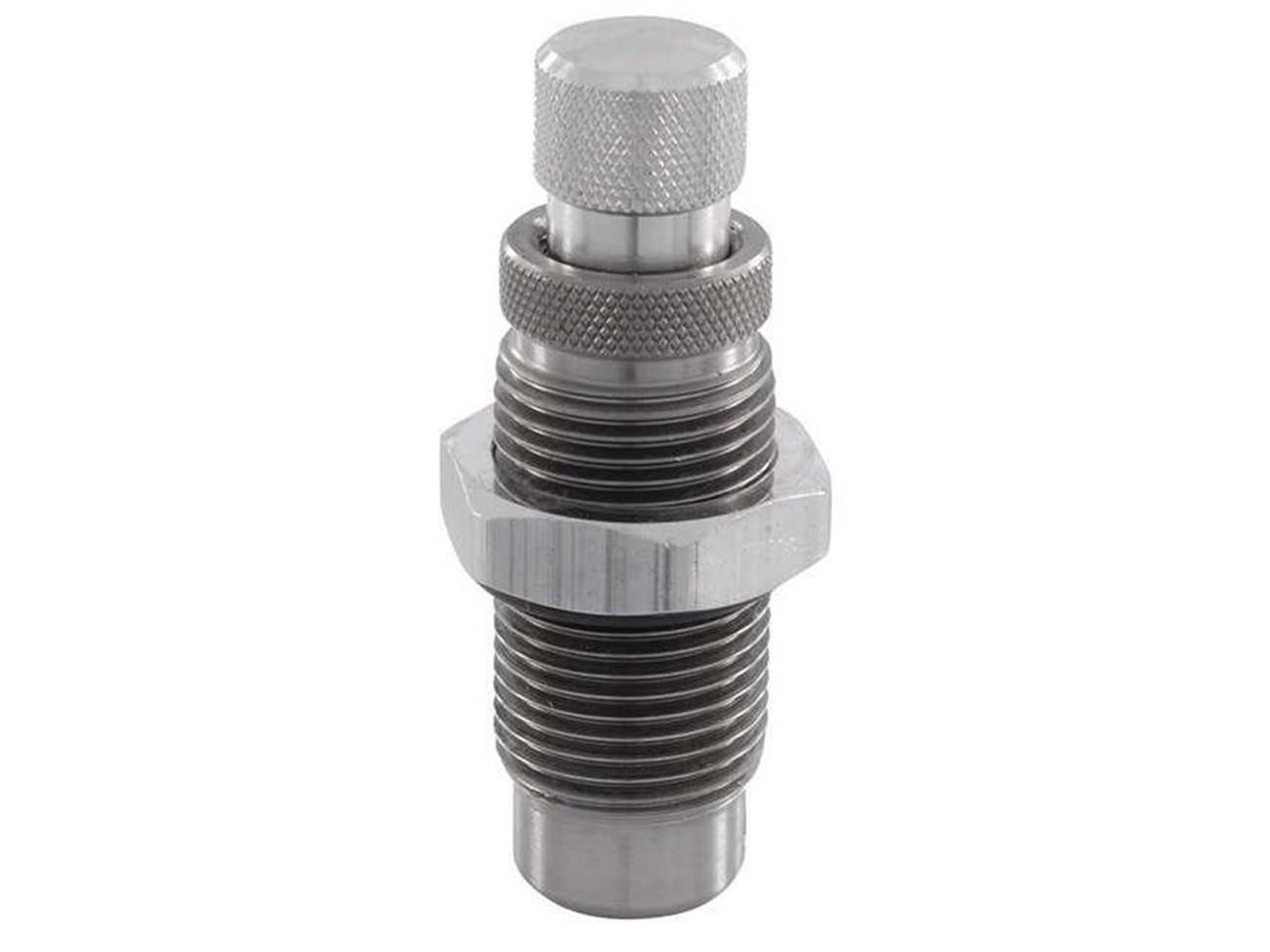

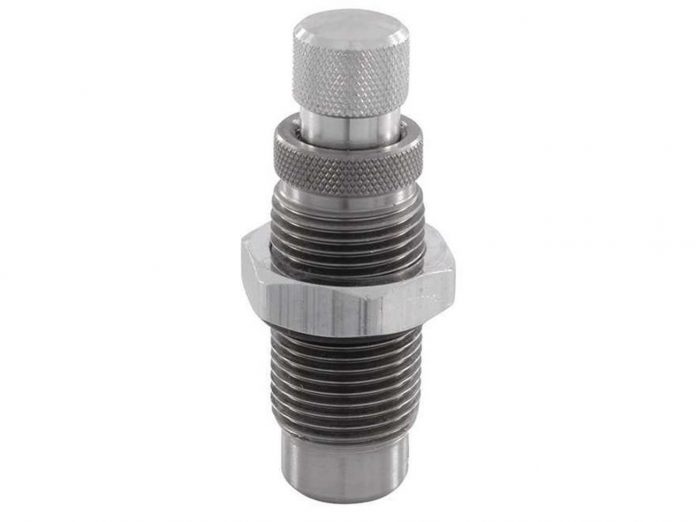

Il Factory crimp per arma lunga
Del tutto differente è il Factory crimp per arma lunga, o Factory crimp rifle die (sotto): in questo caso si tratta sempre di un cilindro filettato, al vertice del quale è presente una ganascia a quattro segmenti, che si può serrare in misura maggiore o minore tramite una ghiera godronata. Questo die, destinato principalmente ai calibri per carabina a collo di bottiglia come .308 Winchester, .30-06 eccetera, non effettua alcuna ricalibratura della cartuccia, bensì solo una crimpatura a segmenti sul bordo del colletto del bossolo, che consente di migliorare, rafforzare il fissaggio della palla al bossolo e, conseguentemente, di regolarizzare e migliorare l’intasamento e, quindi, la combustione. Il Factory crimp può essere utile in particolare per rafforzare la tenuta delle palle (come le Hpbt) prive di solco godronato di crimpaggio, evitando in particolare che, per effetto del rinculo e in circostanze limite, le palle delle cartucce contenute nel caricatore possano fuoriuscire in parte dal bossolo.
