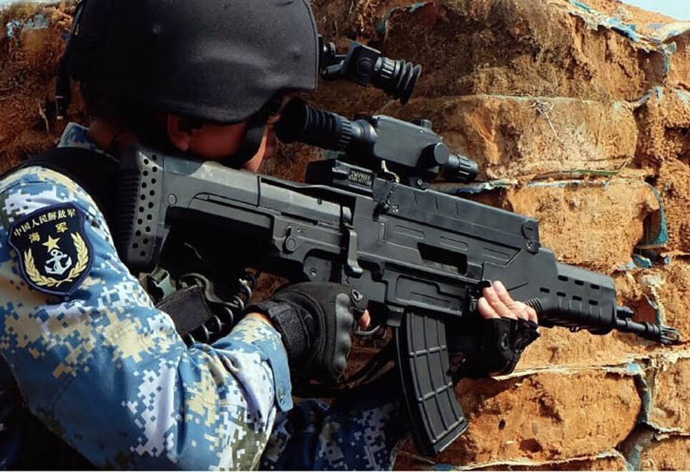

La Cina, infatti, da alcuni anni ha in sperimentazione e limitata distribuzione il sistema Zh-05 in calibro 5,8×42 e 20 millimetri. In realtà, a parte qualche immagine di buona definizione, notizie certe sui dati tecnici dell’arma non sono disponibili e ripetiamo, certe.
La lunghezza sarebbe comunque inferiore al metro e il peso potrebbe aggirarsi intorno ai 5.000 grammi, unica relativa certezza il calibro dell’arma automatica, il 5,8×42 mentre per il 20 millimetri non è sicura la relativa lunghezza del bossolo. La configurazione è “tradizionale” per l’arma automatica mentre il lanciagranate, sovrapposto, ha configurazione bullpup (o semi-bulpup per taluni). L’arma automatica dovrebbe essere di derivazione Type 03 (Qbz-03) con sistema di funzionamento con pistone a corsa corta e otturatore con testina multi-risalto e rotante: il rateo teorico di fuoco è di 650 colpi/minuto. Per il lanciagranate, che avrebbe una gittata massima di 800 metri, si è ricorsi a un più pratico e semplice sistema con otturatore girevole-scorrevole: inizialmente era previsto un sistema automatico di funzionamento, poi il sistema attuale ma con caricatore e alla fine a seguito di verifiche pratiche e ponderali si è optato per la versione monocolpo: anche questo peserebbe circa 5.000 grammi. Il sistema cinese comprende, in un box separato dal fusto, una Fcs con telemetro laser, computer balistico e sistema di programmazione elettronica della spoletta della granata, con capacità di detonazione programmata (Ab-Air burst). Il sistema di visione anche con telecamera, che consente tiri con l’operatore defilato, è invece separato dalla Fcs e montato sopra di questa.
