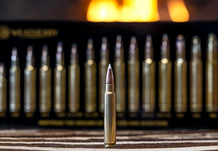

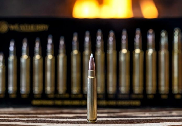

Si chiama .338 Weatherby Rpm il secondo dei calibri “rebated”, cioè con fondello di diametro inferiore rispetto al corpo del bossolo, presentato da Weatherby, dopo il 6,5 Rpm. Entrambi sono derivati dall’impianto balistico del .284 Winchester, rispetto al quale il corpo del bossolo risulta allungato. Secondo i dati Saami, che ha provveduto all’omologazione, la lunghezza del bossolo è pari a 64,77 mm, per luna lunghezza totale della cartuccia pari a 85,85 mm, il che la pone nella categoria dei calibri long action, della classe .30-06. Lo scopo di questa cartuccia è quella di costituire una controparte di “grosso calibro” della 6,5 Rpm, per la caccia ai grossi mammiferi europei e nordamericani (fino all’alce), sempre però con carabine ultraleggere, basate sull’azione Mark V standard (con otturatore a 6 tenoni, contro i 9 della controparte magnum).
Quattro i caricamenti attualmente previsti: con palla Nosler Accubond di 225 grs, spinta a 860 m/sec; con palla Hornady Interlock di 225 grs, spinta a 853 m/sec; con palla Barnes Ttsx di 185 grs, spinta a 945 m/sec e con palla Barnes Ttsx di 225 grs, sempre spinta a 853 m/sec. Queste prestazioni sono raggiunte in canna di 610 mm, con la canna lunga 18 pollici (457 mm) della carabina ultraleggera Backcountry 2.0 Ti, le velocità passano rispettivamente a 811, 809, 872 e 797 m/sec.
