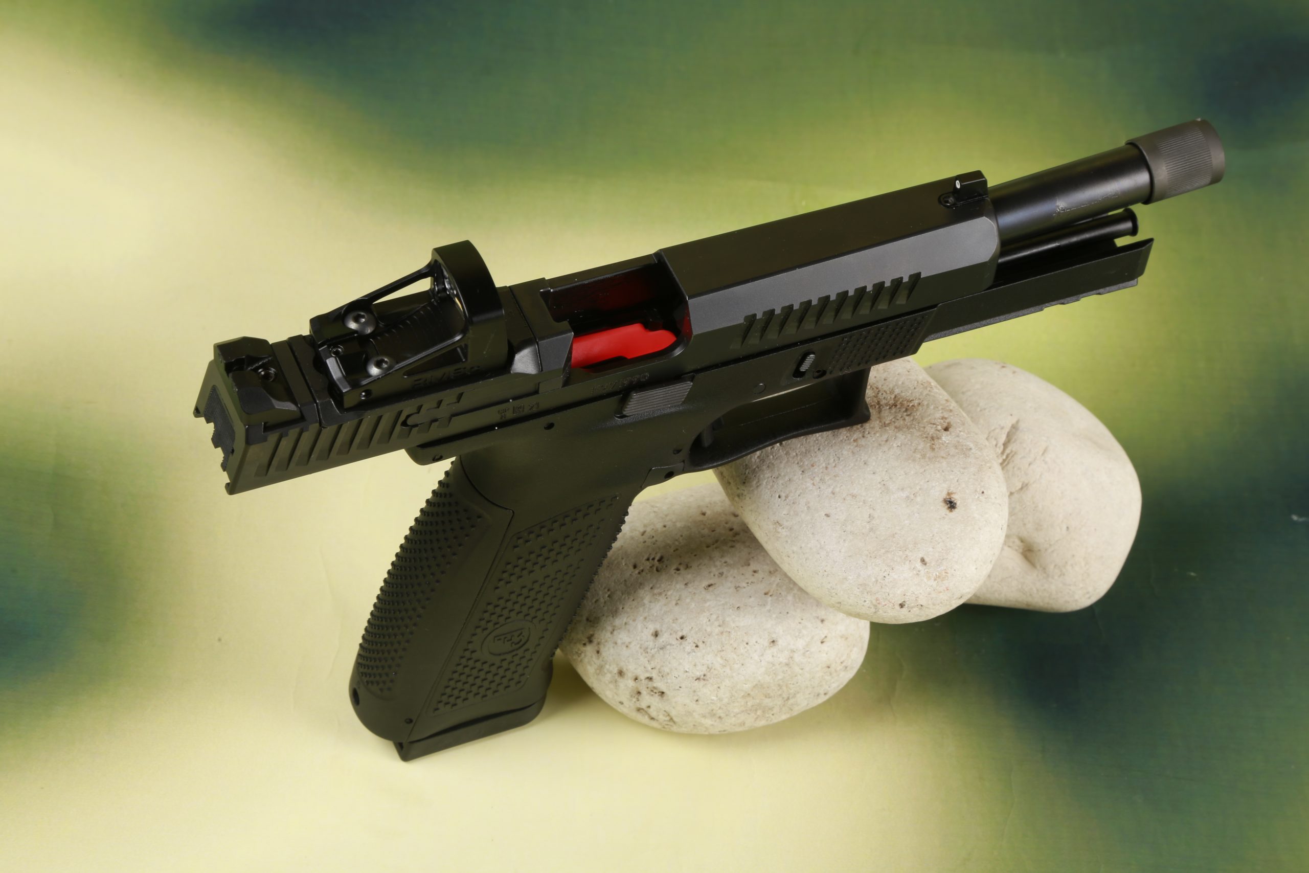

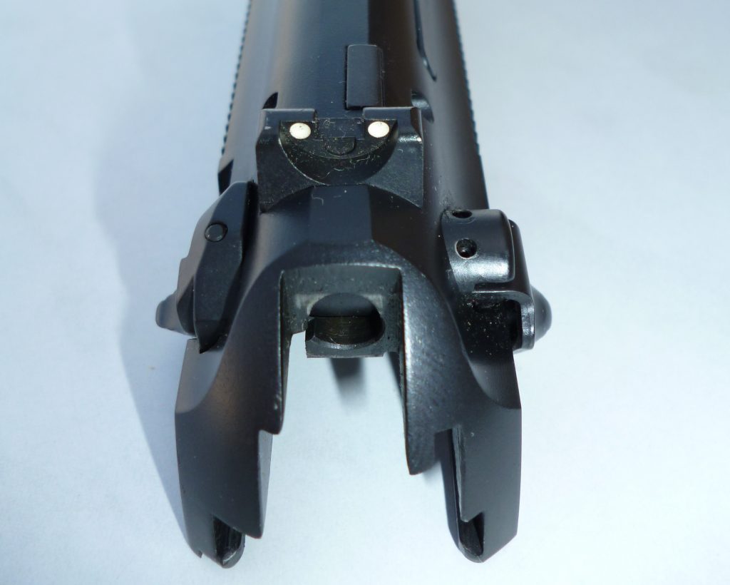

Su pochi modelli di pistola semiautomatica, la verifica del funzionamento della sicura al percussore è agevolata dal fatto che il pistoncino della sicura è visibile dall’esterno del carrello. Appartengono a questa categoria di armi, per esempio, le pistole Beretta della serie 92, Px4 e Apx.
Per le altre pistole semiautomatiche, non c’è un indicatore esterno che possa confermare il corretto funzionamento della sicura al percussore. Bisogna quindi verificarlo sperimentalmente. Con le armi a cane esterno, dando ovviamente per scontato che si sia verificata l’assenza di munizioni nell’arma (in camera e nel caricatore), è sufficiente porre il cane sulla mezza monta o arretrarlo manualmente per un terzo circa della propria corsa, trattenendolo in tale posizione con una mano. Con l’altra, utilizzando un utensile non abrasivo e sottile, come la punta di una penna o un cacciaspine o altro, si spinge sulla coda del percussore, verificando che, dopo una corsa in avanti decisamente ridotta (meno di un millimetro, generalmente), sia fisicamente impossibilitato ad andare avanti. A questo punto si può armare il cane, premere il grilletto tenendo il cane armato con una mano, e con l’altra si ripete la spinta sul percussore, in tal caso quest’ultimo deve essere libero di avanzare fino a fondo corsa.
Con le pistole a percussore lanciato, occorre adottare un sistema differente: nella maggior parte dei casi, la verifica può essere svolta bloccando il carrello in apertura e spingendo in avanti il percussore, agendo con le dita o con un cacciaspine o una penna sul proprio dente sporgente. La punta del percussore non dovrà sporgere dalla faccia dell’otturatore. In alternativa si può smontare l’arma, mettere il carrello in posizione rovesciata, appoggiato su un piano stabile, e spingere sul dente del percussore, che non dovrà sporgere dalla faccia dell’otturatore. Premendo, invece, il dispositivo della sicura automatica e contemporaneamente spingendo in avanti il percussore, la punta dovrà sporgere dalla faccia dell’otturatore. Riportando indietro il percussore, il cilindretto (o rettangolo, a seconda dei casi) della sicura dovrà scattare per conto proprio, bloccandolo nuovamente.
