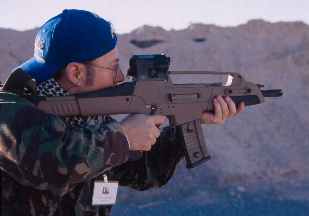

Il sistema d’arma della Heckler & Koch Xm8, era un prototipo avanzato di fucile d’assalto che avrebbe potuto andare a sostituire gli M16 ed M4. Negli anni precedenti l’Us Army aveva già dato vita ad un concorso per sostituire gli M16 nel 1986, puntualmente fallito: l’Acr o Advanced combat rifles. Senza polemica alcuna e casomai per sottolineare una certa incongruenza nelle politiche di sviluppo dell’Us Army e delle sue “decisioni”, cercare di trovare incessantemente alternativa al 5,56×45 (già prima con il 6mm Saw) e cercare nuovamente un calibro ed una arma migliore dell’M16, a nostro avviso, indica o che non erano affatto soddisfatti del binomio 5,56×45/M16 oppure, che all’Us Army piace sperperare denaro pubblico.
L’Xm8 nasce da un altro programma, seguente il fallimento dell’Acr: l’Xm 29 Oicw – Objective individual combat weapon, futuribile arma bi-calibro della Alliant Techsystem (5,56×45 e sofisticato lanciagranate integrato calibro 25 millimetri) dove la parte inerente il fucile in 5,56×45, era a cura della Heckler & Koch. Durante le sperimentazioni, i militari americani notarono che la componente in 5,56×45 dell’Oicw, a parer loro, offriva parecchi miglioramenti rispetto gli M16-M4. Quando si bloccò lo sviluppo dell’Oicw, l’Us Army decise di sviluppare comunque e come appendice Oicw-1, l’arma della Heckler & Koch in 5,56×45 con il nome di progetto Xm8 e, visti i più che soddisfacenti risultati nelle prove dell’Xm8, speranzosa di andare a sostituire i propri M16-M4. Non avevano però fatto i conti con la burocrazia militare e soprattutto con le procedure: alcuni concorrenti eccepirono che se si andava a sostituire gli M16-M4, era obbligatorio una gara aperta a tutti. Il risultato fu che l’Us Army decise di cancellare l’XM8 nel 2005. Il sistema Xm8 prevedeva una piattaforma meccanicamente derivata dall’Hk G-36, modulare e multi configurabile, dalla configurazione carbine con canna da 12 pollici a Pdw con canna da 9 pollici, versioni da tiratore scelto e Lmg con canna da 20 pollici. L’Xm8 inoltre, era dotato di ottica red dot (con ingrandimento nelle versioni con canna da 20 pollici) integrata da puntatori laser visbile/Ir.
Cosa sarebbe cambiato: l’Us Army avrebbe avuto già nel 2005 un sistema d’arma che copriva diverse esigenze: oggi infatti Us Army è ancora alla ricerca di un futuro Ar come di una Lmg (programma Ngsar attualmente emendato e con nuova denominazione …), come il Socom di una Pdw. Se notiamo poi, gli M16/M4 hanno visto successivamente l’implementazione delle ottiche red dot come dei puntatori laser: nel caso di adozione dell’XM8, probabilmente, avrebbero risparmiato anche sulle successive implementazioni.
