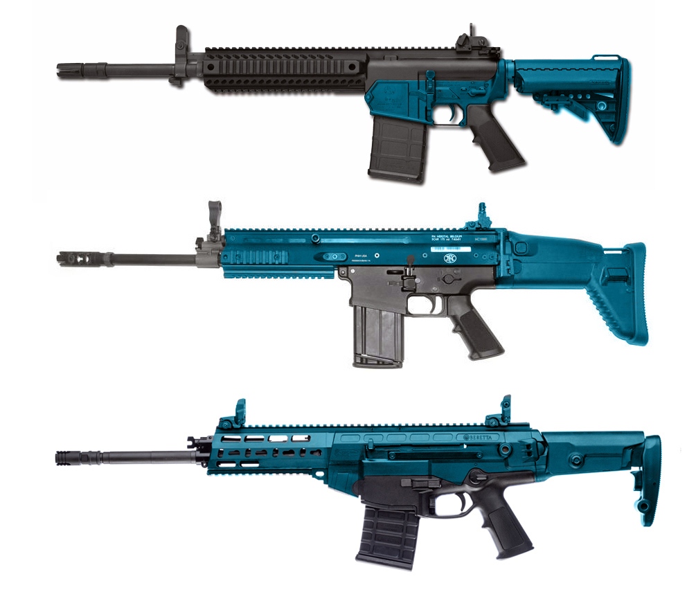

Le soluzioni oggi impiegate dalle aziende prima nominate, sono due: “common receiver” adottato dalla Colt e “common upper” adottato da Fn Herstal e Beretta. Nella foto e con colorazione blu, si evidenziano i gruppi “unificati” e appunto “comuni” a entrambi i calibri.
Colt Cm901: la Colt sottopose il prototipo del Colt modular carbine al concorso Scar seguendo le indicazioni iniziali del programma ma in seguito, la sua arma non venne scelta. Nel 2013 però, ripresentò il Cm901 in 7,62×51 e relativo pacchetto di conversione per il 5,56×45: non solo, l’arma modulare fu resa disponibile anche al pubblico. Il Cm 901 adotta un lower receiver completo di buffer tube e calciatura e per la conversione di calibro, bisogna montare sul lower un adattatore di caricatore in acciaio (dotato anche di nuovo passaggio del pivot pin) e sostituire molla di ritorno e buffer (che sono il kit di conversione acquistabile separatamente…) e poi, montare un upper receiver completo 5,56 sopra il lower del Cm 901.
Fn Herstal Scar: la Fn, seguendo le indicazioni di programma, sviluppò due distinte piattaforme, successivamente selezionate dal Socom e dichiarate vincitrici. Il Socom tuttavia, non seguì una politica di adozione lineare: gli Scar, previsti inizialmente in due varianti di calibro, vennero poi acquisiti in misura ridotta nella sola variante H ossia “Heavy” in 7,62×51. Anni dopo e dietro insistenza degli operatori, il Socom richiese alla Fn un kit di conversione in 5,56×45 e la Fn Herstal, suo malgrado o perlomeno perplessa…fornì il kit in questione. A oggi, solo l’Fn Scar può vantare una adozione anche se ridotta, di una piattaforma modulare multicalibro “full spectrum” anche se tale kit, non è disponibile al di fuori del Socom: la Handl defense però, ha pensato bene di realizzarne uno e renderlo disponibile commercialmente. L’Fn Scar adotta invece un upper receiver “unificato”: il kit di conversione al 5,56×45 consiste infatti di canna (comprensiva di mira anteriore e presa di gas regolabile con pistoncino), porta otturatore con relativa molla da inserire nell'upper receiver esistente e nuovo lower receiver polimerico atto a impiegare il caricatori per il 5,56×45.
Beretta Arx200: l’ultimo in ordine di tempo è modulare e multicalibro come annunciato ma l’azienda, non ha al momento mostrato l’intenzione o l’eventualità di un kit di conversione. Seguirebbe però la configurazione con upper receiver “unificato”: ossia, manterrebbe il castello superiore affidandosi per la conversione all’aggiunta di canna con presa di gas e pistone, sistema portaotturatore da inserire sempre in quello esistente e nuovo lower receiver polimerico a seconda della conversione di calibro.
