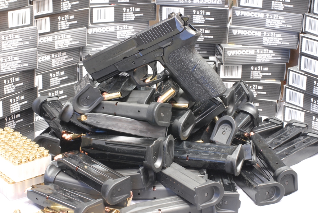

Non cè verso di romperla. L'abbiamo fatta sparare sott'acqua, piena di sabbia e di fango, appena estratta dal ghiaccio e dopo esserci passati sopra con un bulldozer. Come riscaldamento, ​cinquemila colpi tutti d'un fiato
Testo e foto di Luca Brigatti

Ricevuta la pistola, prima ancora di sparare un colpo abbiamo misurato il peso di scatto che è risultato di 2.470 grammi in Singola azione e 4.520 grammi in Doppia azione. Abbiamo, quindi, effettuato una rosata-campione per avere un riscontro della precisione “prima della cura”. Bersaglio a 25 metri, dieci colpi in rapida successione utilizzando cartucce Fiocchi Top Target con palla ramata tronco conica di 124 grani. Abbiamo ottenuto una rosata di 64 mm. Abbiamo, quindi, caricato 10 colpi con palla in piombo di 124 grani Round nose spinta da 6 grani di Vihtavuori 3N37 e ne abbiamo cronografati 5 per verificare la deviazione standard, che è risultata di 2,19 m/sec. I cinque rimanenti li abbiamo messi da parte per la fine delle prove. Il test iniziale è stato anche uno dei più traumatici: la prova di 5.000 colpi effettuata presso il balipedio della Fiocchi di Lecco. Per la prova abbiamo impiegato cartucce Fiocchi Top target con palla di 124 grani e ben 67 caricatori (di cui 10 provenienti dalla Sig Sauer e 57 prodotti in Italia). Abbiamo misurato il diametro dell’anima della canna: il tampone di 8,82 mm passava da parte a parte, mentre quello di 8,83 mm non passava.
L’uso di guanti si è dimostrato indispensabile, in quanto il surriscaldamento è notevole. Dopo i primi seicento colpi ci siamo presi una pausa per misurare la temperatura della camera di scoppio, che è risultata di 168 gradi, molto elevata. Pertanto abbiamo raffreddato rapidamente la pistola buttandola nell’acqua per poi riprendere immediatamente. Terminati i primi mille colpi abbiamo nuovamente riempito i caricatori e abbiamo smontato la pistola, pulendo la canna. Abbiamo nuovamente misurato l’anima della canna con i calibri tampone, questa volta quello di 8,83 mm non aveva problemi a passare mentre quello di 8,84 mm non passava.
Siamo poi passati alla seconda sessione di tiro, altri 1.000 colpi. Questa volta non ci siamo fermati a quota 600 o, meglio, abbiamo tentato di continuare: al 613° colpo abbiamo avuto il fatidico cook-off immediato. Il tempo di capire cosa fosse successo, prendere il pirometro e misurare la canna: abbiamo riscontrato una temperatura della camera di scoppio di 174 gradi. Vista la situazione, abbiamo deciso di frazionare le sessioni di tiro ogni 500 colpi, con raffreddamento in una vaschetta di acqua fredda, per riprendere subito dopo. Dopo 2.000 colpi, le solite tre passate con scovolo di rame e una con quello di crine abbiamo nuovamente misurato la canna e i valori sono rimasti identici ai precedenti.
Quando mancavano solo 1.500 colpi, abbiamo dato il via a una gara di velocità tra i presenti. Un primo dipendente Fiocchi ha sparato i 500 colpi in 5 minuti, 40 secondi, 49 centesimi e… tanta jella: nel corso della sessione di tiro, infatti, si sono verificate due cameratura incomplete che hanno portato via qualche secondo prezioso. Giunti ormai a quota 4.000 colpi, prima del rush finale abbiamo ancora una volta preso le misure dell’anima della canna dopo le canoniche quattro scovolate: questa volta il tampone di 8,83 mm passava perfettamente ma non quello di 8,84 mm. Nonostante le mancate camerature, la pistola non presentava segni di eccessiva sporcizia, pertanto senza pulirla ci siamo lanciati nella corsa finale. Altri 500 colpi li ha sparati un secondo dipendente Fiocchi in 4 minuti e 48 secondi e, infine, raffreddata la pistola nell’acqua mi sono cimentato anch’io nella gara: per non diminuire il ritmo ho dovuto usare la mano forte e quella debole, il dito indice, il medio e l’indice della mano debole, sparando i miei 500 colpi in 5 minuti, 5 secondi e 44 centesimi. La misurazione finale della canna ha ancora una volta evidenziato il passaggio completo del tampone di 8,83 mm, ma non quello del tampone di 8,84 mm.
