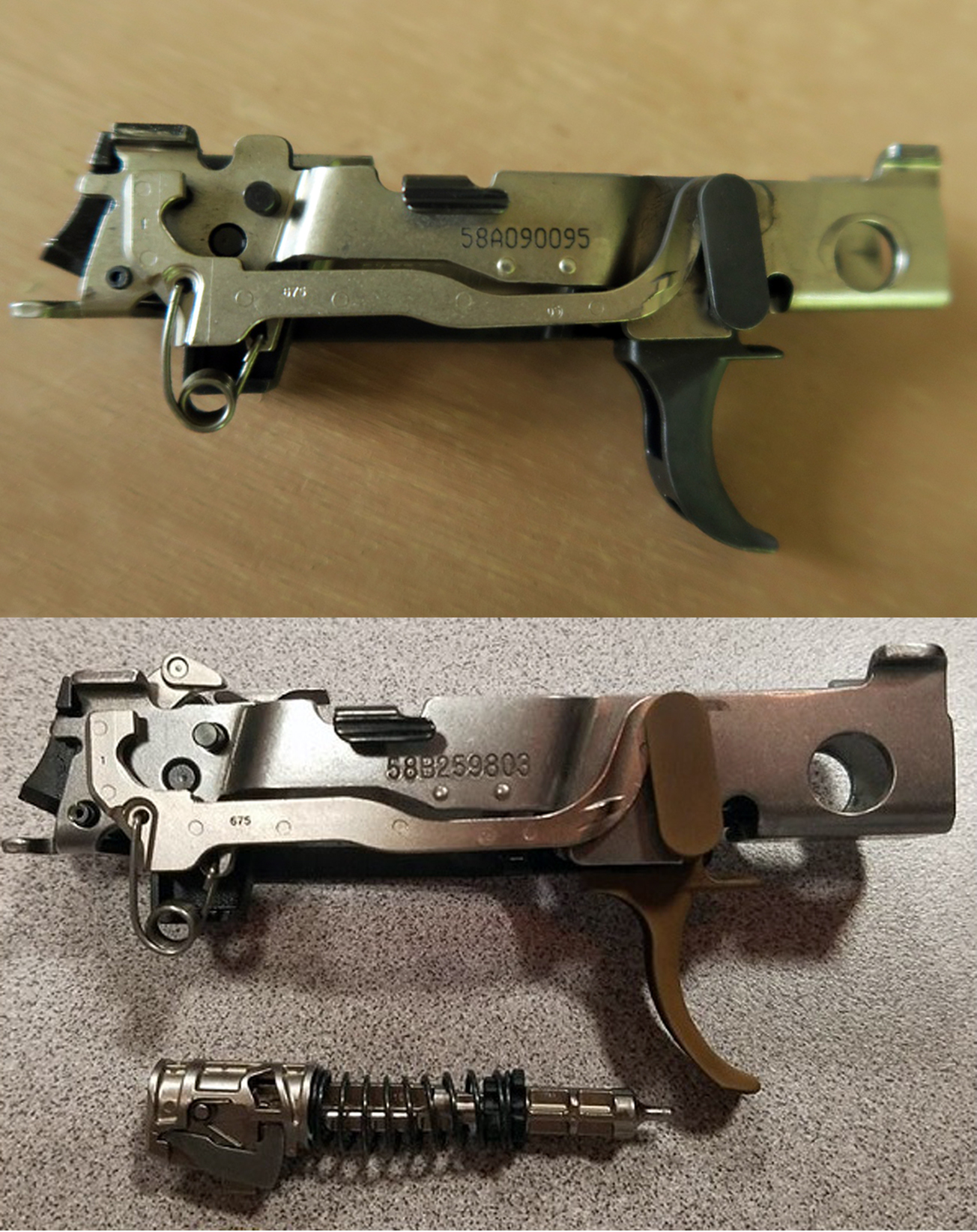

Dopo l’annuncio dell’azienda riguardo il “voluntary upgrade” sulla pistola, segue un ulteriore comunicato, per il solo mercato americano, che spiega come sottoporre l’arma al miglioramento di sicurezza previsto e quali sono gli interventi …. Ecco le modifiche sostanziali che riceverà la P320 (immagine in basso nella foto): grilletto, leva di scatto e percussore alleggeriti, aggiunta di disconnettere meccanico. Dalle prime immagini, appare evidente l’alleggerimento sul grilletto: il profilo di questo appare decisamente scavato rispetto il precedente con asportazione di materiale; la leva di scatto appare invece “spianata” mentre la parte anteriore del percussore, mostra dei solchi di alleggerimento. Osservando meglio la foto in basso e confrontandola con quella superiore (modulo originario della P320…), appare sopra il modulo di scatto (sear housing, racchiuso nel modulo) una sorta di piccola articolazione a ginocchiello, si tratterebbe del nuovo disconnettere: la presenza di quest’ultimo inoltre, necessita un apposito scavo nel cielo del carrello otturatore. La Sig Sauer infatti, specifica che bisogna inviare all’azienda la pistola completa. Il programma di “miglioramento volontario” include anche le P320 X-Series e il kit Cal-X.
Gli interventi a questo punto, appaiono abbastanza consistenti ed onerosi per l’azienda: si tratterebbe, approssimativamente, di circa mezzo milione di pistole interessate al programma. Si parla di “miglioramento volontario” dato che non è un “richiamo” ufficiale: l’azienda infatti, ricorda che la P320 ha passato tutti i drop test previsti negli Usa (Ansi/Saami, Nij, Doj) pur riconoscendo che in condizioni diverse dagli standards dei test ufficiali, la P320 se cade con angolo di 30° (definizione dell’azienda…) può esplodere accidentalmente il colpo.
