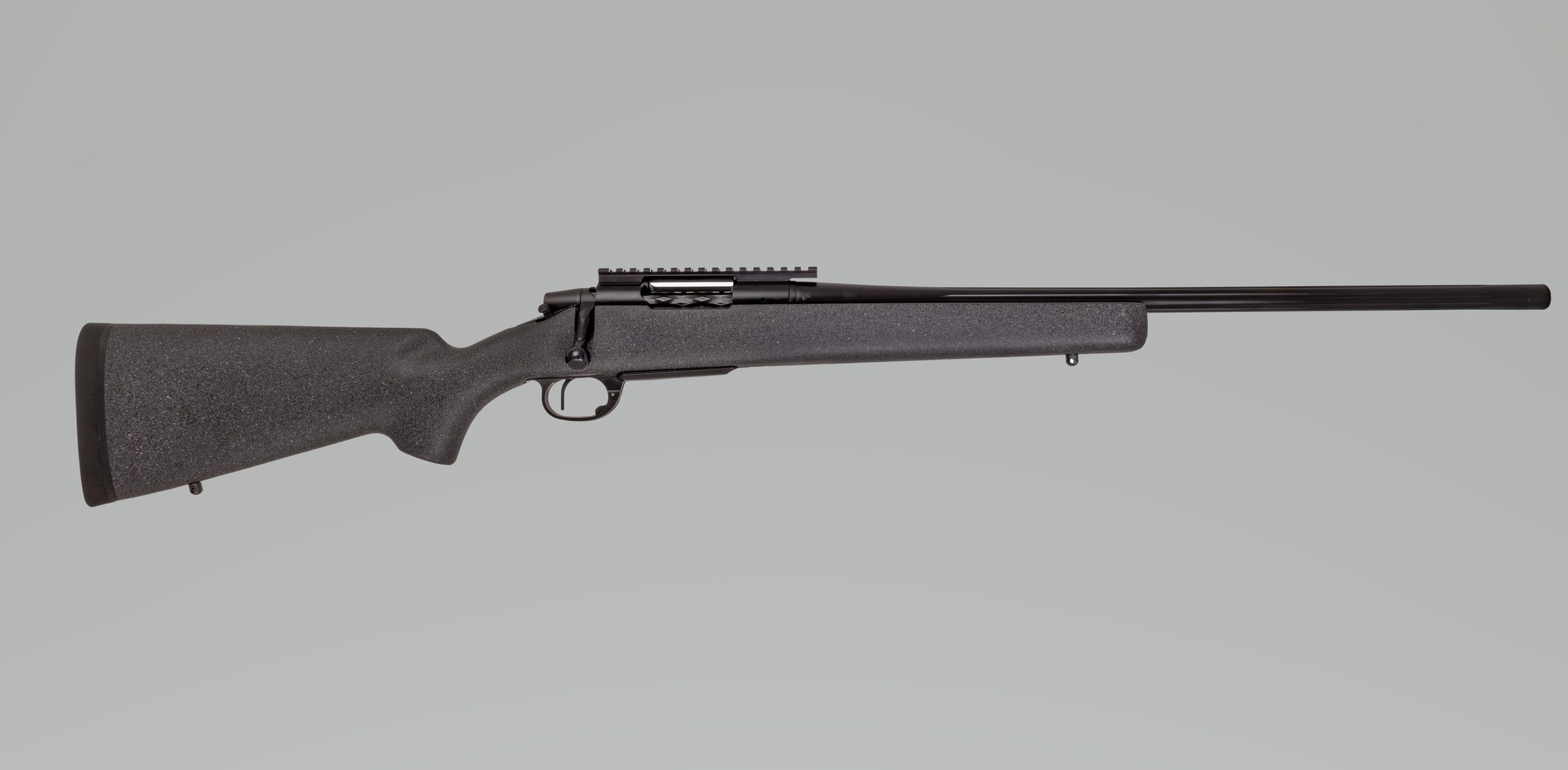

Si chiama 700 Alpha 1 la nuova carabina bolt-action che segna il ritorno del marchio Remington nel settore della canna rigata, dopo la bancarotta che ha determinato il frazionamento del gruppo. Remarms, come è oggi nota l’azienda produttrice di armi che ha ereditato il marchio Remington, ha infatti ricominciato la produzione inizialmente con i fucili a canna liscia (come il pompa 870), ma a cavallo tra la fine del 2022 e l’inizio del 2023 ha annunciato la nuova bolt-action. Si chiama 700 Alpha 1 e nel nome porta sia il fattore evocativo della tradizione, che si riconduce all’immortale azione modello 700, sia il nuovo inizio. In realtà, rispetto alle ultime 700 prodotte prima dell’interruzione, i contenuti tecnici innovativi sono numerosi e rappresentano, di fatto, l’esaudimento dei desideri da lungo tempo espressi dai tifosi di questa carabina celeberrima.
Cominciamo innanzi tutto con il dire che l’arma è prodotta con canna semi-weight fluted, lunga 22 pollici (560 mm) per i calibri 6,5 Creedmoor, .308 Winchester, .243 Winchester, 7-08 Remington, .223 Remington e .22-250 Remington, 24 pollici (610 mm) per i calibri .300 Winchester magnum, 7 mm Remington magnum, .270 Winchester e .30-06 Springfield. Le canne hanno rigatura tipo 5R e finitura superficiale Cerakote, la volata è filettata con passo 5/8-24 per l’installazione di moderatori di suono o freni di bocca.

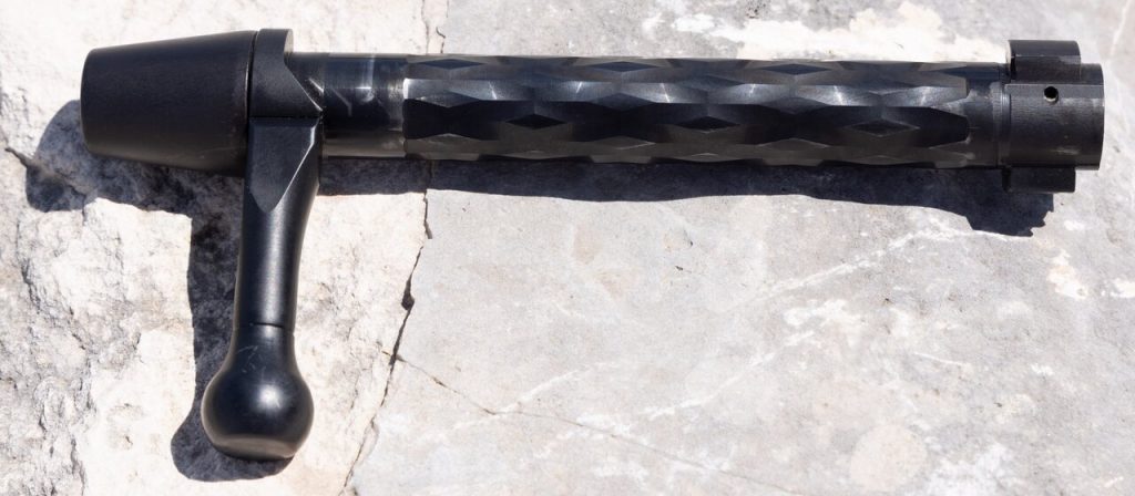

La chiusura è sempre a due tenoni frontali, l’otturatore tuttavia è realizzato dal pieno da forgiato e caratterizzato da una serie di scanalature “a diamante” (foto sotto). Il manubrio è innestato a coda di rondine e poi brasato, il pomo è avvitato e sostituibile. L’estrattore non è più a unghia elastica sul lato interno dell’anello della faccia, bensì ha assunto conformazione a unghia esterna, che scorre in una scanalatura sul tenone destro, ed è facilmente sostituibile anche sul campo. Anche il noce con il percussore è facilmente scomponibile per la manutenzione straordinaria, senza la necessità di utilizzare attrezzi. Lo svincolo dell’otturatore è a bilanciere sul lato esterno dell’azione e non più interno, con comando davanti al grilletto. Quest’ultimo è un Timney Elite con profilo dritto, con peso di sgancio tarato sulle 3 libbre (1.362 grammi). Rispetto alla vecchia 700, la finestra di espulsione risulta maggiorata, così come la misura longitudinale del serbatoio fisso (con fondello incernierato), allo scopo di consentire l’impiego di munizioni più lunghe rispetto allo standard commerciale. Il calcio è un AG composite in fibra di carbonio, con calciolo Pachmayr. È fornita di serie una slitta Picatinny, fissata tramite i classici fori filettati con passo 8-40. La carabina è compatibile con le calciature della vecchia 700, ma in tal caso è necessario un leggero adattamento in lunghezza del vano di alimentazione, a causa del serbatoio più lungo.
