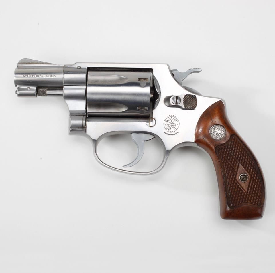

Lo Smith & Wesson 60 è stato il primo revolver in acciaio inox della storia (1965)

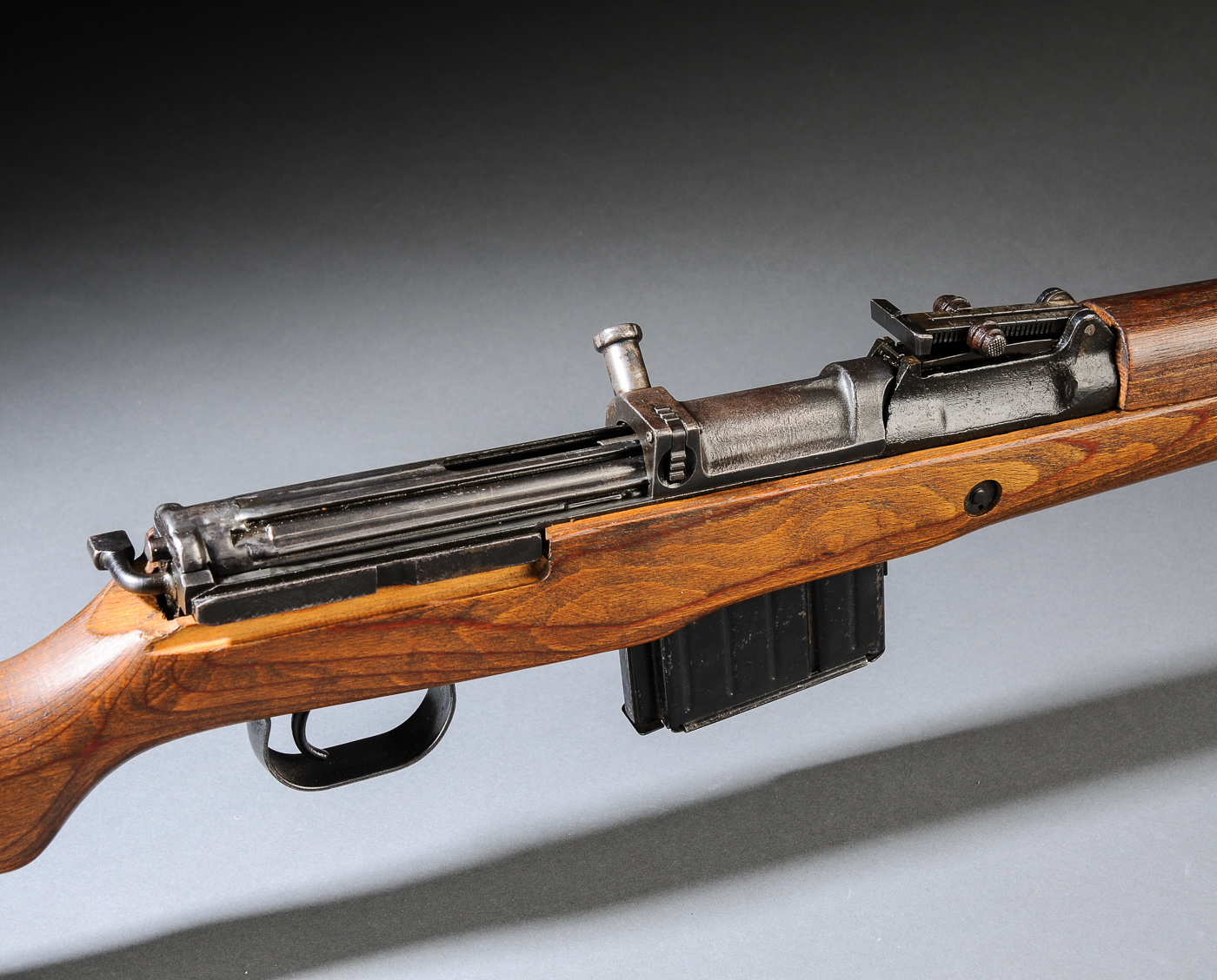

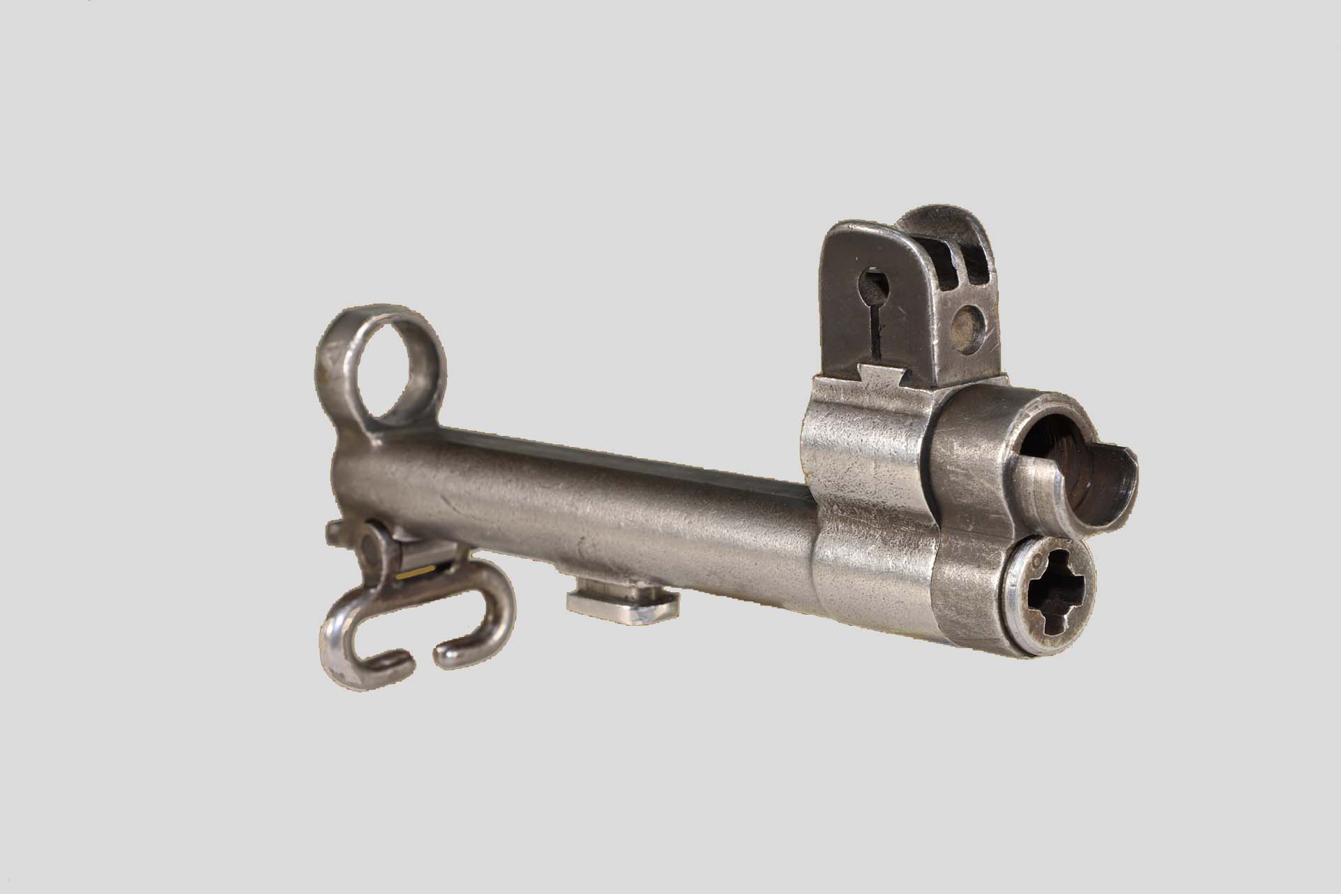

La scoperta che l’aggiunta del cromo migliorava le caratteristiche di resistenza dell’acciaio alla corrosione e ne migliorava le caratteristiche meccaniche risale almeno all’inizio del XIX secolo e le prime applicazioni nella produzione di acciai per i cannoni si fanno risalire intorno al 1840. Fu, tuttavia, solo nel 1912 che, tanto in Germania quanto negli Stati Uniti, furono depositate le richieste di brevetto per i primi acciai inossidabili veri e propri, che iniziarono ad avere le prime applicazioni industriali. Per quanto riguarda l’industria prettamente armiera, tuttavia, tutta la prima guerra mondiale passò senza che vi fossero significativi passi in avanti in questo senso: la motivazione risiedeva probabilmente sia nel superiore costo industriale del materiale (a causa del costo del cromo e del nickel necessari come elementi della lega), sia nell’impossibilità pratica di applicare poi trattamenti di brunitura. Fu, così, solo a partire dalla seconda metà degli anni Trenta che si cominciarono a osservare le prime specifiche applicazioni al mondo delle armi, ovviamente militari: l’acciaio inossidabile “Cogne” fu per esempio utilizzato in Italia per la produzione di alcune componenti della bomba a mano Srcm (proprio per consentire una elevata resistenza agli agenti atmosferici per lo stoccaggio degli ordigni), ma furono gli Stati Uniti, in effetti, a dare per primi il via alla produzione di massa di un componente in acciaio inox su una carabina, realizzando con questo materiale il cilindro di presa gas del fucile Garand M1. Questa soluzione si rese necessaria per evitare una precoce corrosione del componente (all’epoca ancora si utilizzavano inneschi al fulminato di mercurio corrosivi), ma consentire la “brunitura” dell’acciaio inox non fu affatto semplice e solo dopo qualche anno si riuscì a mettere a punto un processo di ossidazione chimica che evitasse i riflessi. Anche i tedeschi cominciarono a realizzare in acciaio inox l’ugello del sistema di presa gas del fucile semiautomatico Gewehr 43, a partire però dalla metà del 1944 (in precedenza era in acciaio al carbonio).

Se per il cacciatore o il tiratore sportivo, l’arma negli anni Sessanta “doveva” essere nera lucida, per chi doveva portare addosso quotidianamente una pistola o un revolver per difesa personale, la conservazione nel tempo delle superfici metalliche rappresentava un problema, in particolare con la traspirazione nei mesi primaverili ed estivi. Per questo tipo di utenza, la disponibilità di un’arma in acciaio inox poteva rappresentare un grosso vantaggio, tale da compensare la “stranezza” di una superficie non brunita. Smith & Wesson fu la prima azienda a scommettere su questo specifico segmento di mercato, debuttando con il revolver snub nose modello 60 (controparte inossidabile del mitico 36 Chief’s special) nel 1965, seguita poi a poca distanza di anni da Ruger.

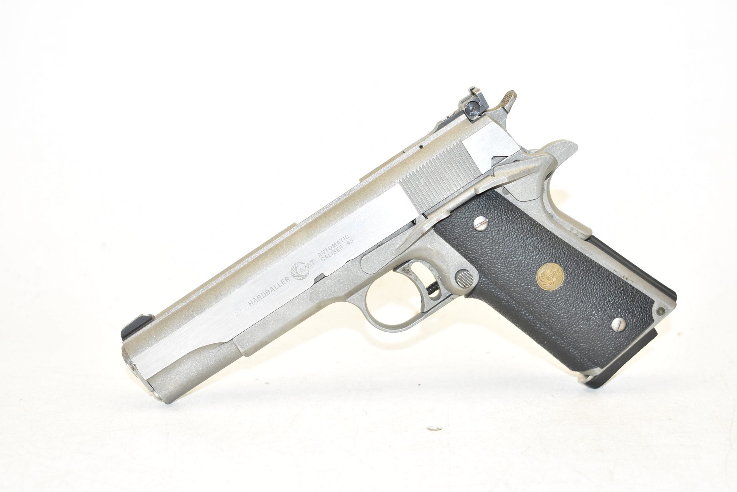

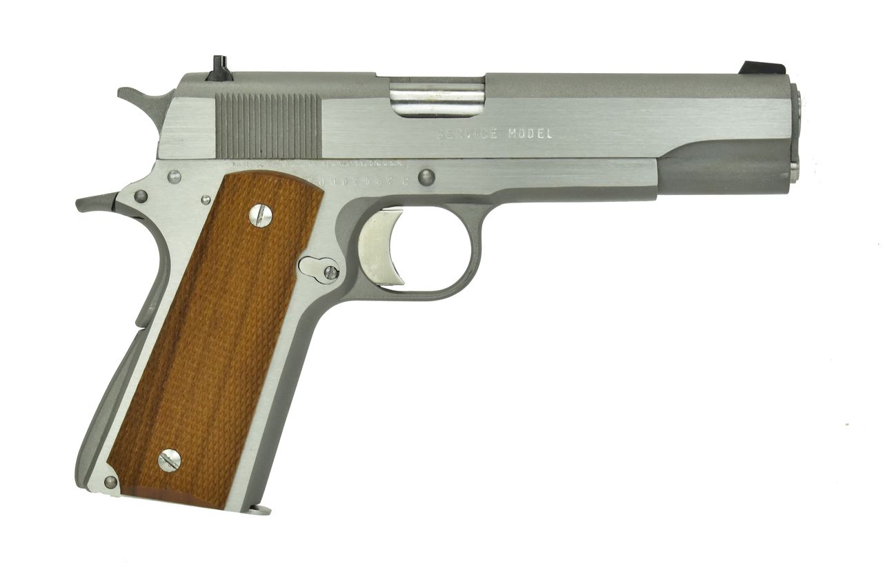

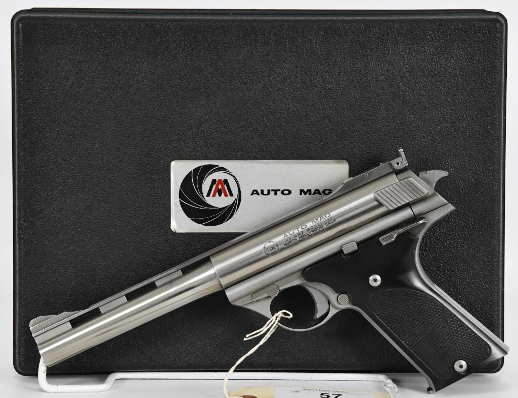

Per quanto riguarda le pistole semiautomatiche, la gestazione fu un pochino più lunga e complessa, considerando il fatto che si riscontrò un problema, rappresentato dal fatto che le componenti in acciaio inox, sottoposte a reciproco sfregamento e a pressione (tipicamente fusto, carrello, canna), palesavano una tendenza allo sfogliamento delle superfici. I primi tentativi in questo senso risalgono agli anni Settanta e sono costituiti dalla Automag 44 e dalla Amt Hardballer (copia della 1911). La prima azienda che riuscì a trovare procedimenti metallurgici idonei all’impiego di componenti inox sulle pistole semiautomatiche, senza alcuno sfogliamento delle superfici fu la Randall, che eseguì una produzione limitata di cloni 1911 custom tra il 1983 e il 1985. Al di là della poca fortuna della specifica azienda, la strada ormai era aperta e tutti i grandi nomi dell’industria si buttarono nella mischia negli anni immediatamente successivi.
