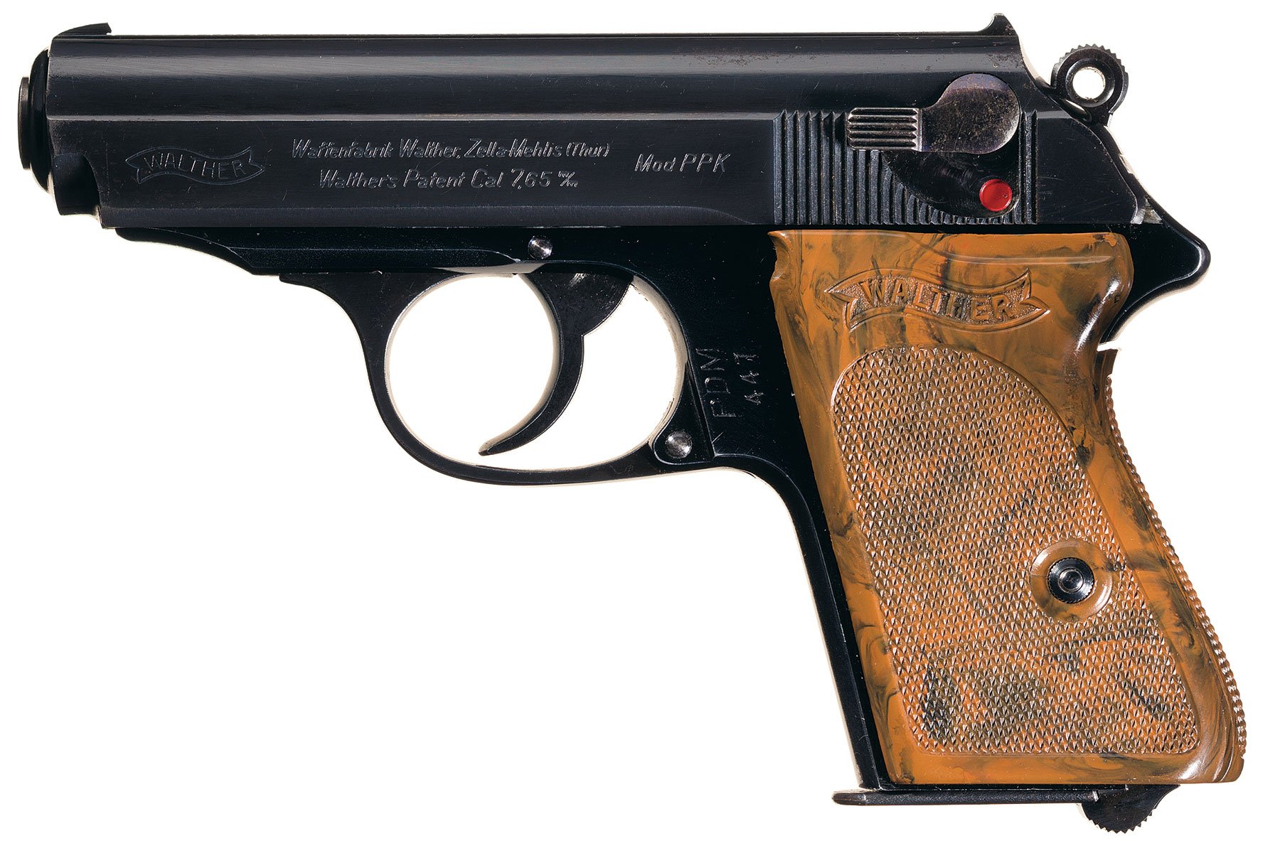

Il primo impiego del duralluminio nella realizzazione dei telai per le armi da fuoco si fa generalmente risalire all’azienda tedesca Walther, che cominciò a offrire il telaio in lega leggera come opzione alternativa al telaio in acciaio sulle pistole Pp e Ppk in calibro 7,65 mm, a partire dal 1935 circa. Anche Beretta cominciò a offrire la pistola modello 35, sempre in calibro 7,65 mm, con telaio in una lega leggera di alluminio, denominata autarchicamente “aermetal”, a partire dal 1936 circa.
