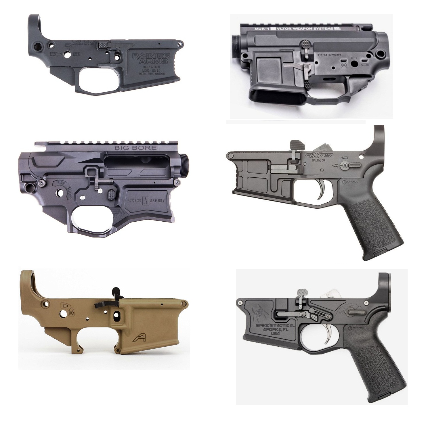

Oggi solo poche aziende come la Pof – Patriot ordnance factory o la Lwrc offrono lower receiver “completamente” ambidestri di serie, mentre nel settore della componentistica la situazione è completamente diversa, con sempre più aziende che si cimentano nella produzione di lower “ambi” (abbastanza costosi…).
Per lower receiver completamente ambi si intende un semicastello dotato ovviamente di selettore, sgancio caricatore e leva di hold open ambidestri. Visto che raddoppiare il selettore non è un grande problema per le aziende e altrettanto si può dire per lo sgancio caricatore sul lato sinistro, analizziamo prima la leva di hold open “ambi”, più problematica. Oggi esistono essenzialmente tre soluzioni per mettere a disposizione un hold open “ambi” sugli Ar15: agli inizi, ma ancora oggi, alcune aziende produttrici di armi complete e altre produttrici di parti, hanno proposto una semplice leva sul lato destro, raggiungibile dall’indice, ma con sola funzione di sblocco o release: utile ma non ad esempio nel caso citato sopra e pertanto in questo caso, non si può parlare di lower receiver “completamente ambi”: nonostante venga considerato tale ovviamente, da chi li produce (esempio: prima immagine in alto a sinistra).
Il secondo sistema, invece, replica in pratica la leva a bilanciere di hold open tipica degli Ar15 sul lato opposto: alcune sono in pratica “gemelle” per forma. alla controparte sul lato sinistro, altre invece mostrano più “creatività” nello stile (seconda immagine sulla sinistra).
Il terzo sistema che è anche quello osservabile sulle ultime serie degli Hk416 e che molti reputano il più pratico, propone una levetta che bascula lungo il fusto (e non contro, come nel caso precedente) sia in alto che in basso: sollevandola si attua il blocco, abbassandola, lo sgancio (ultimo esempio sulla sinistra).
Vediamo adesso lo sgancio caricatore, inizialmente la soluzione più veloce (e oggi anche più economica…) è stata la semplice sostituzione sul lato sinistro dell’arma della barretta di aggancio caricatore con un sistema di rilascio a leva: tra le prime aziende a proporre tale accessorio Norgon, Kac, Troy e Sig Sauer. Discorso diverso per le aziende che propongono lower ambidestri sia di primo impianto che di aftermarket: in questo caso e per lo sgancio caricatore sul lato sinistro, ognuna si sbizzarrisce come meglio crede, in parte per evitare altri brevetti, in parte per evidenziarsi stilisticamente dai concorrenti (vedi i tre esempi nella colonna a destra).
