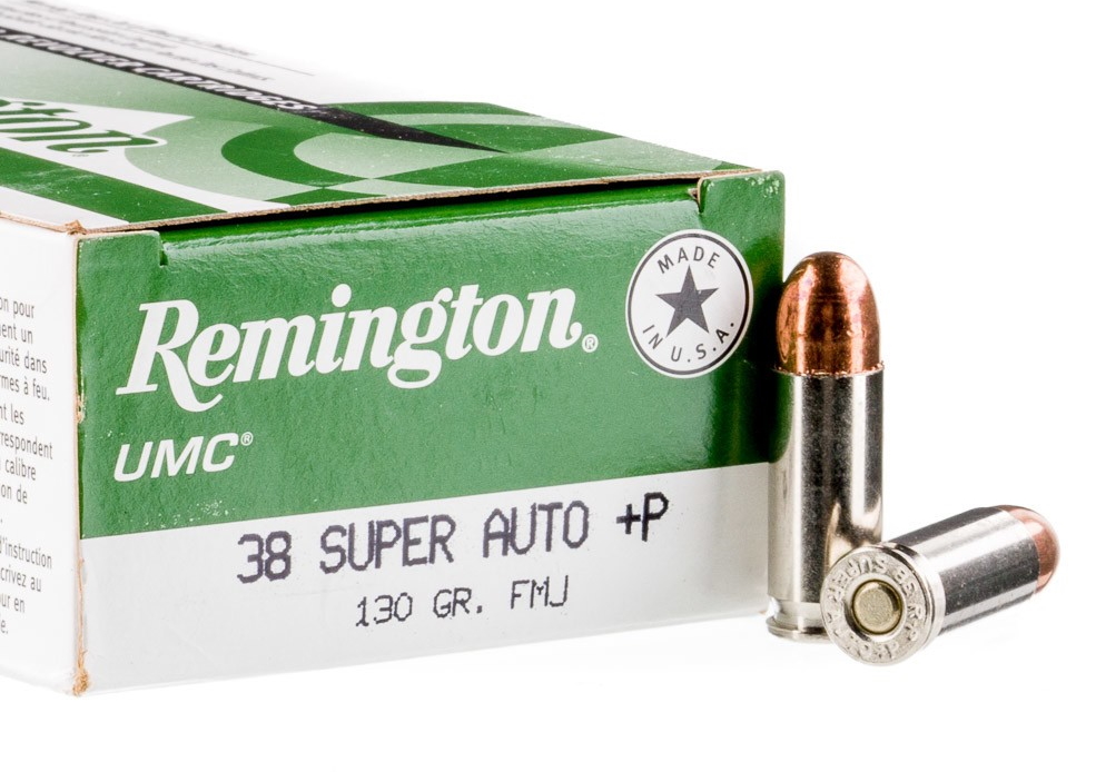

Il più antico esempio di bossolo nichelato è probabilmente quello del .38 super auto, introdotto nella seconda metà degli anni Venti del XX secolo come versione più potente del vecchio .38 Colt auto, che aveva debuttato nel 1900. Proprio per differenziare il nuovo caricamento, che sarebbe stato pericoloso utilizzare nelle vecchie pistole Colt 1900 e 1902, si decise di contraddistinguere i bossoli mediante nichelatura. Fu solo nel 1974 che il Saami (Sporting arms and ammunition manufacturer’s institute) dispose che i produttori di cartucce in .38 super auto dovessero obbligatoriamente indicare sul fondello, sulle confezioni e sulle armi la dicitura “+P” o “super”.
