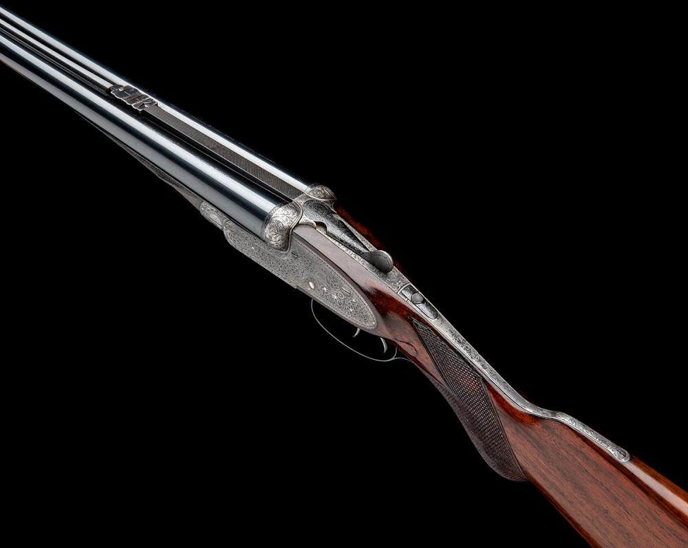

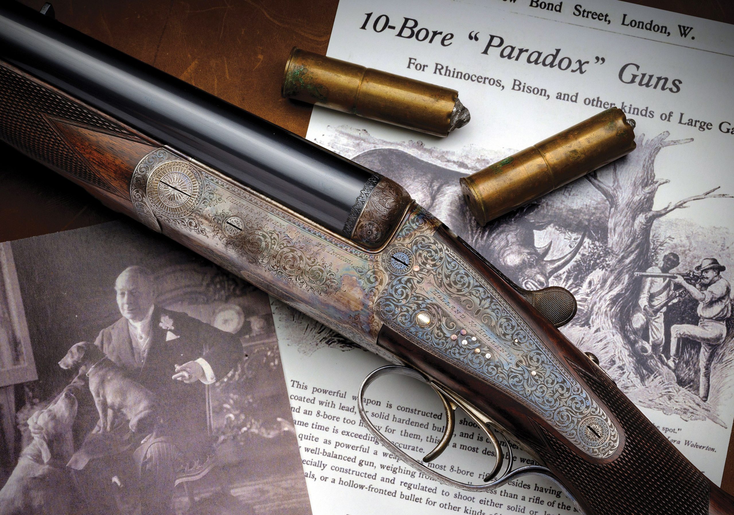

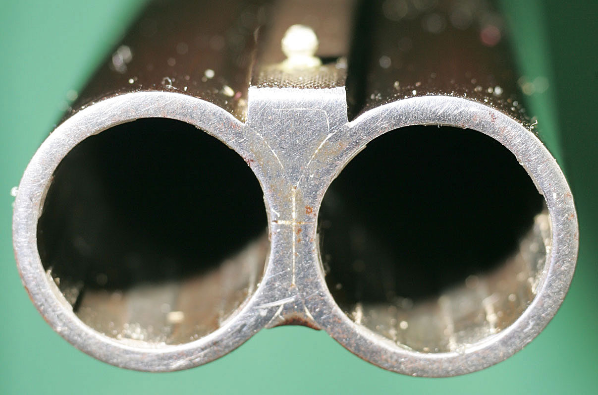

All’apice dello sviluppo dell’impero coloniale britannico, cioè nel periodo del regno della regina Vittoria, erano numerosi gli ufficiali o i gentiluomini inglesi che, dall’India all’Africa, praticavano la caccia in colonia. Per costoro si era già evidenziata la flessibilità di impiego del fucile a canna liscia, per la caccia ai volatili e ai mammiferi, ma il munizionamento a palla singola esistente all’epoca, che in sostanza utilizzava palle sferiche, dava risultati deludenti in termini di precisione, specialmente se le distanze di ingaggio arrivavano intorno ai 100 metri e oltre. A risolvere questo problema fu il colonnello britannico George Vincent Fosbery, appassionato di balistica e di tecnica armiera (suo fu anche il famoso, anche se non fortunatissimo, “revolver automatico” Webley Fosbery) che, nel 1885, brevettò una combinazione canna-cartuccia denominata “Paradox”, proprio alludendo al fatto che con una singola canna si potevano sparare sia pallini, sia palle asciutte, in entrambi i casi con ottima precisione. L’uovo di Colombo era costituito dal fatto che Fosbery brevettò una canna che era liscia per la maggior parte della lunghezza, solo nell’ultimo tratto (circa 70-80 mm, il tratto nel quale normalmente si trova la strozzatura) presentava una serie di rigature elicoidali, che consentivano la stabilizzazione giroscopica di un proiettile cilindro-ogivale con due fasce di forzamento anulari. Il progetto fu sottoposto immediatamente alla Holland & Holland che, intuite le enormi potenzialità commerciali, lo acquistò e lo mise in produzione a partire dal 1886.
Il proiettile era caricato all’apice di un bossolo standard in ottone, crimpato alla bocca mediante una serie di aggraffature e provvisto di un borraggio di elevato spessore, in modo da consentire sempre il corretto intasamento alla carica di polvere. Al proiettile classico si aggiunsero molto presto varianti a punta cava, con o senza dilatatore in rame, proiettili conici incamiciati e così via. Allo stesso modo, il progetto fu sviluppato in diversi calibri, che variavano dal calibro 8 per la caccia grossa ai pachidermi asiatici e africani, fino al piccolo calibro 28. In linea di massima le armi erano classiche doppiette hammerless che, oltre ovviamente a differenziarsi dalle comuni doppiette a canna liscia per le rigature in volata, potevano essere riconosciute esternamente per la presenza di una tacca di mira a fogliette abbattibili, sulla bindella.

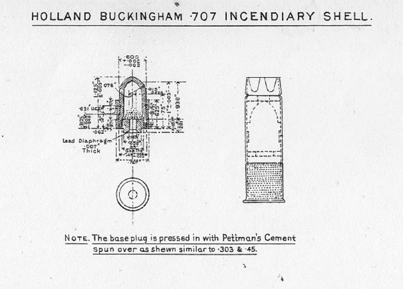

È interessante notare che il sistema Paradox ha avuto anche un limitato, ma non per questo meno importante, impiego bellico nel corso della prima guerra mondiale: infatti, il Royal naval air service acquisì un limitato numero (una dozzina) di fucili Paradox Holland & Holland per il contrasto ai dirigibili Zeppelin e fu sviluppato, a tale scopo, uno specifico caricamento incendiario denominato “Holland Buckingham .707 incendiary shell”. L’impiego fu, comunque, estremamente limitato e cessò nel momento in cui furono disponibili caricamenti incendiari per il classico .303 British dei fucili e delle mitragliatrici regolamentari.
