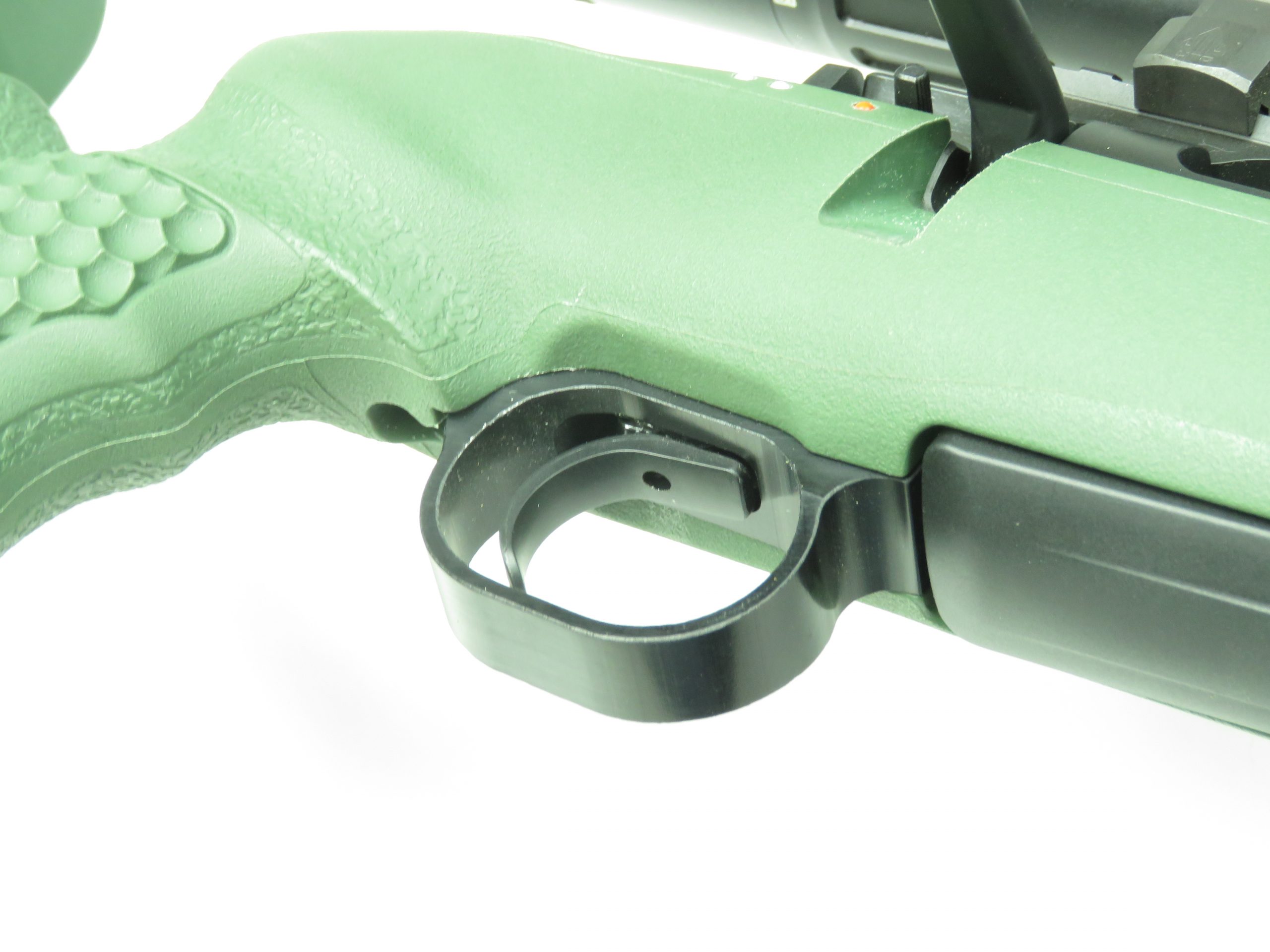

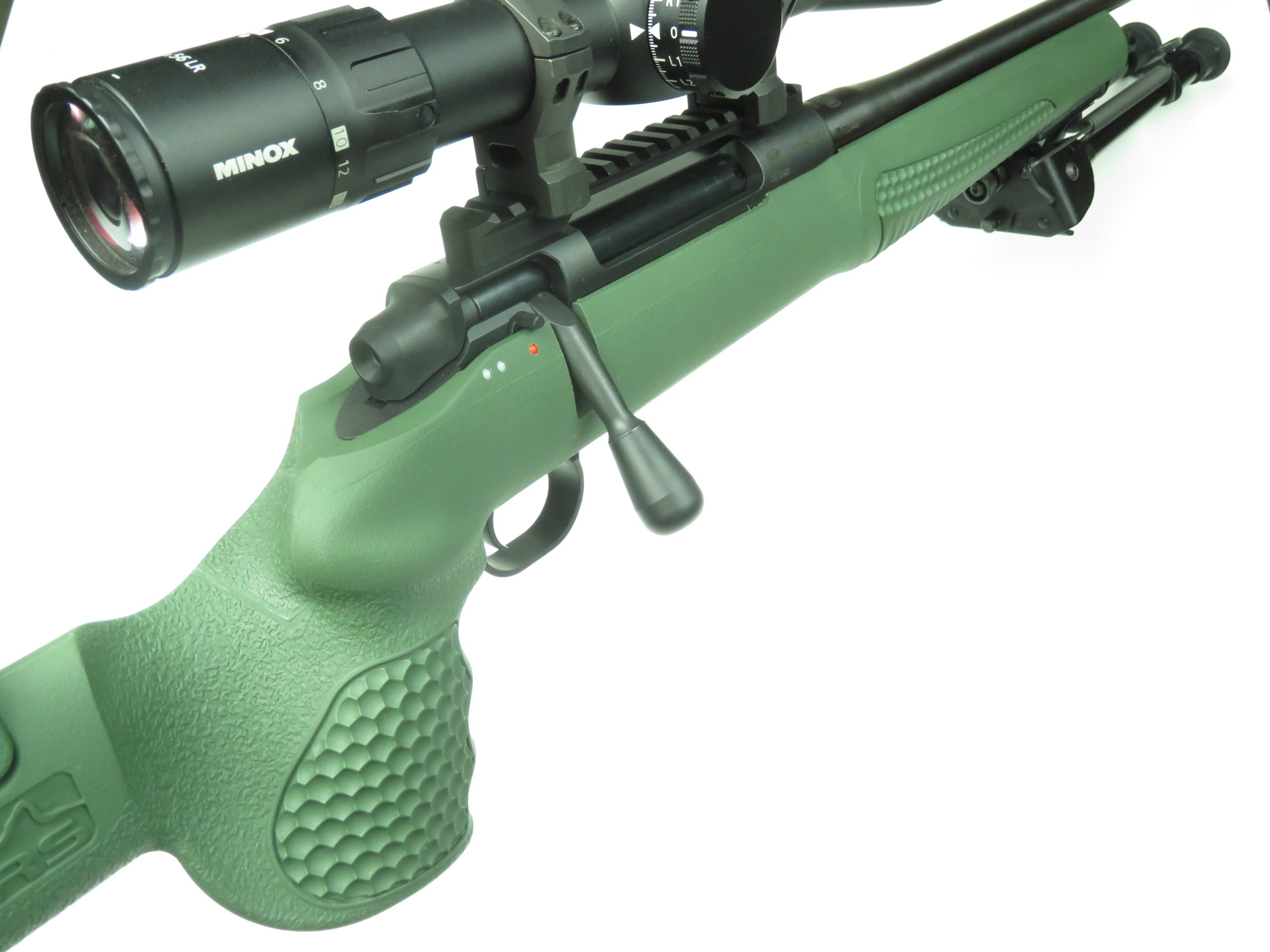

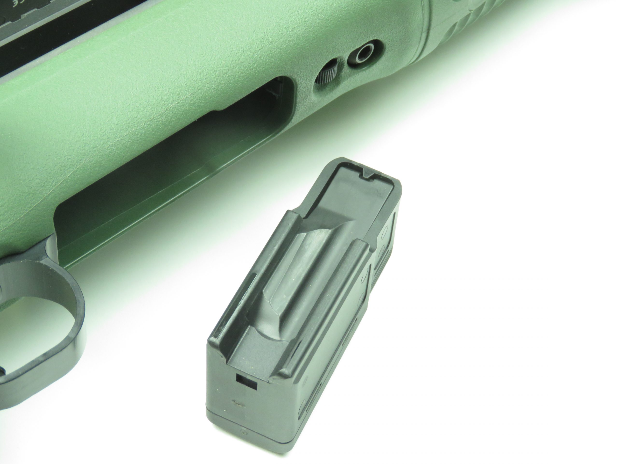

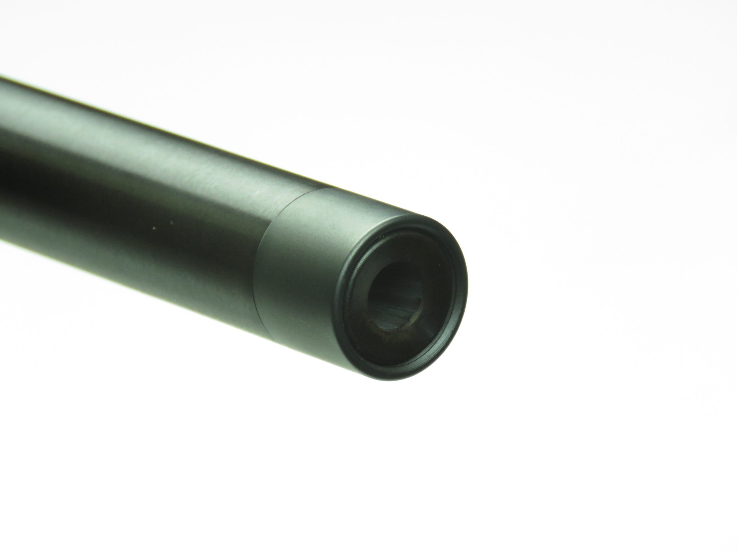

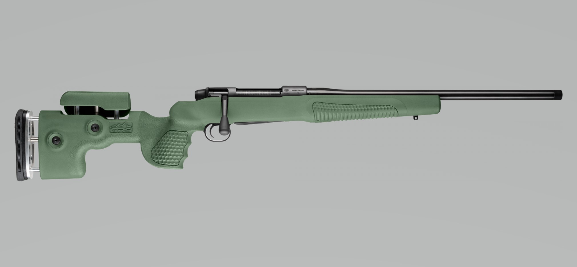

La Mauser M18 Fenris deve il proprio nome alla creatura-lupo della mitologia norrena, Fenrir. Si tratta di un’arma destinata al tiro sportivo di precisione, come anche alla caccia da appostamento. La canna è di tipo pesante, con volata di 19 mm, filettatura M17x1 per l’installazione di freni di bocca o moderatori di suono. Le lunghezze della canna vanno da 510 a 620 mm (470 su richiesta), i calibri dal .223 Remington fino all’8,5×55 Blaser e al .300 Winchester magnum. Il caricatore amovibile ha una capacità di 5 (4 nei calibri magnum) o 10 cartucce. La calciatura polimerica è della norvegese Grs, con appoggiaguancia e lunghezza del calcio rapidamente regolabili, nuova la texture a nido d’ape in corrispondenza dei punti di presa su impugnatura a pistola e astina. Lo scatto è regolabile tra 1.000 e 2.000 grammi, manubrio otturatore maggiorato, peso di circa 3.600 grammi. L’astina è dotata sia di swivel stud per il montaggio di un bipiede tipo Harris, sia di un’ampiezza tale (58 mm) da garantire la massima stabilità nel tiro in appoggio su rest o sacchetti di sabbia.

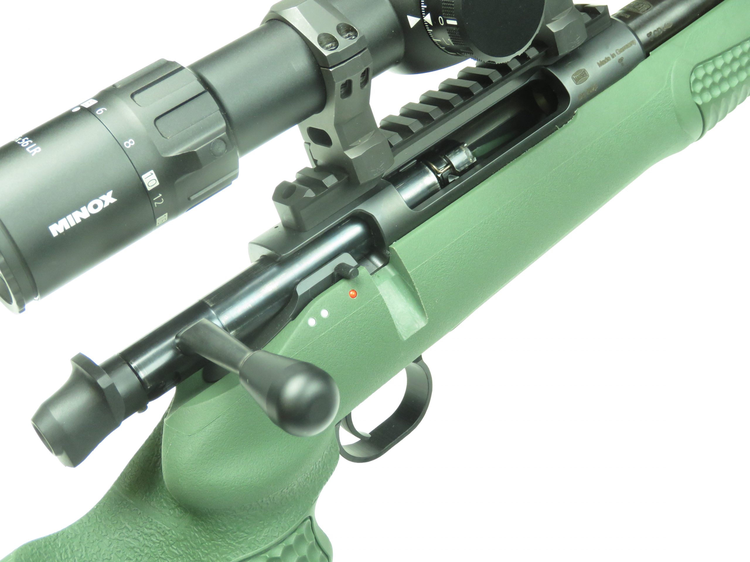

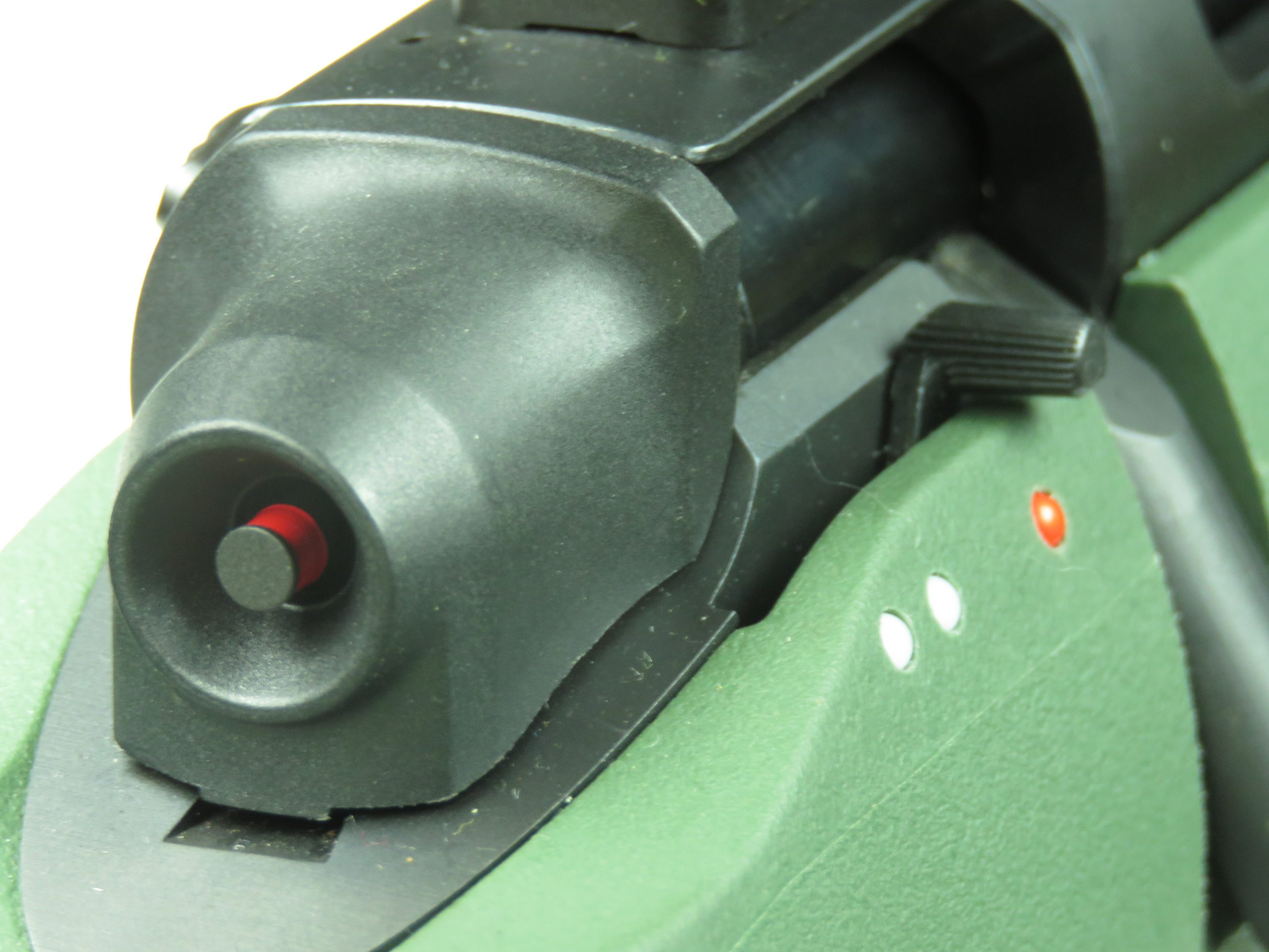

Il sistema di chiusura è quello classico della serie M18, con tre tenoni frontali a 120 gradi che si inseriscono entro apposite sedi nel prolungamento di culatta della canna. La sicura è a tre posizioni: tutta avanti consente lo sparo, indietro di una posizione blocca il grilletto, indietro di due blocca grilletto e otturatore. Dal noce posteriore dell’otturatore protrude l’indicatore di percussore armato.
