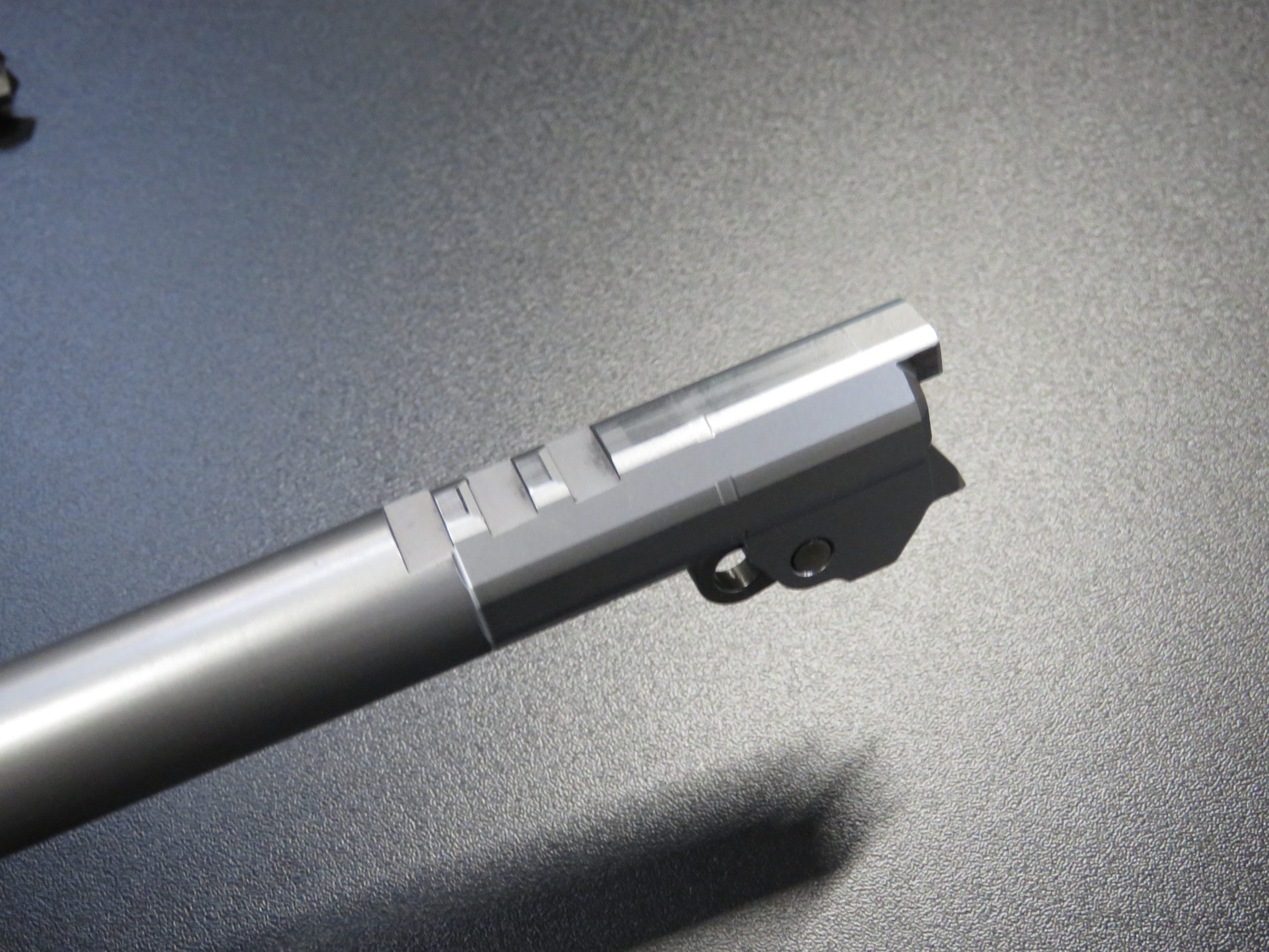

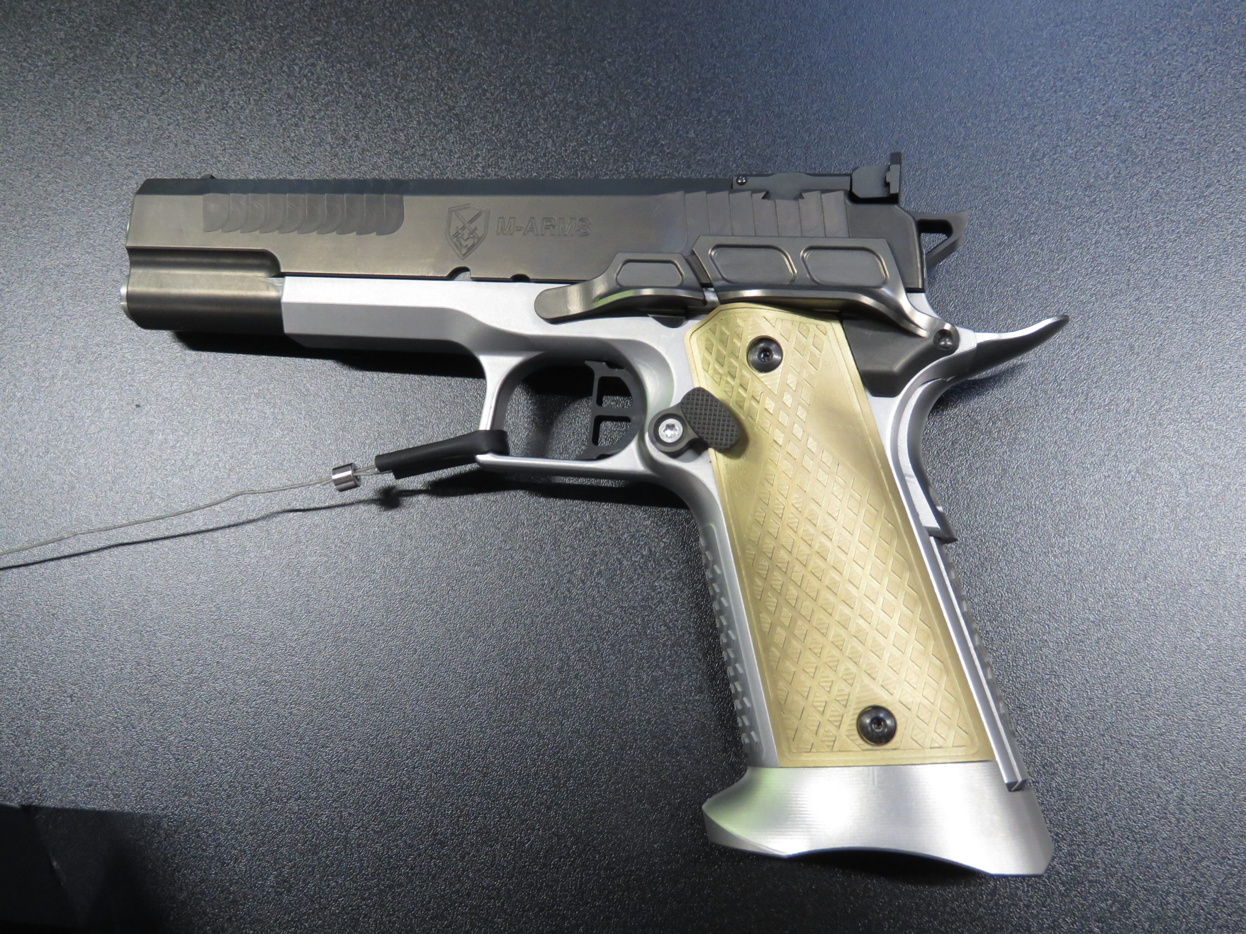

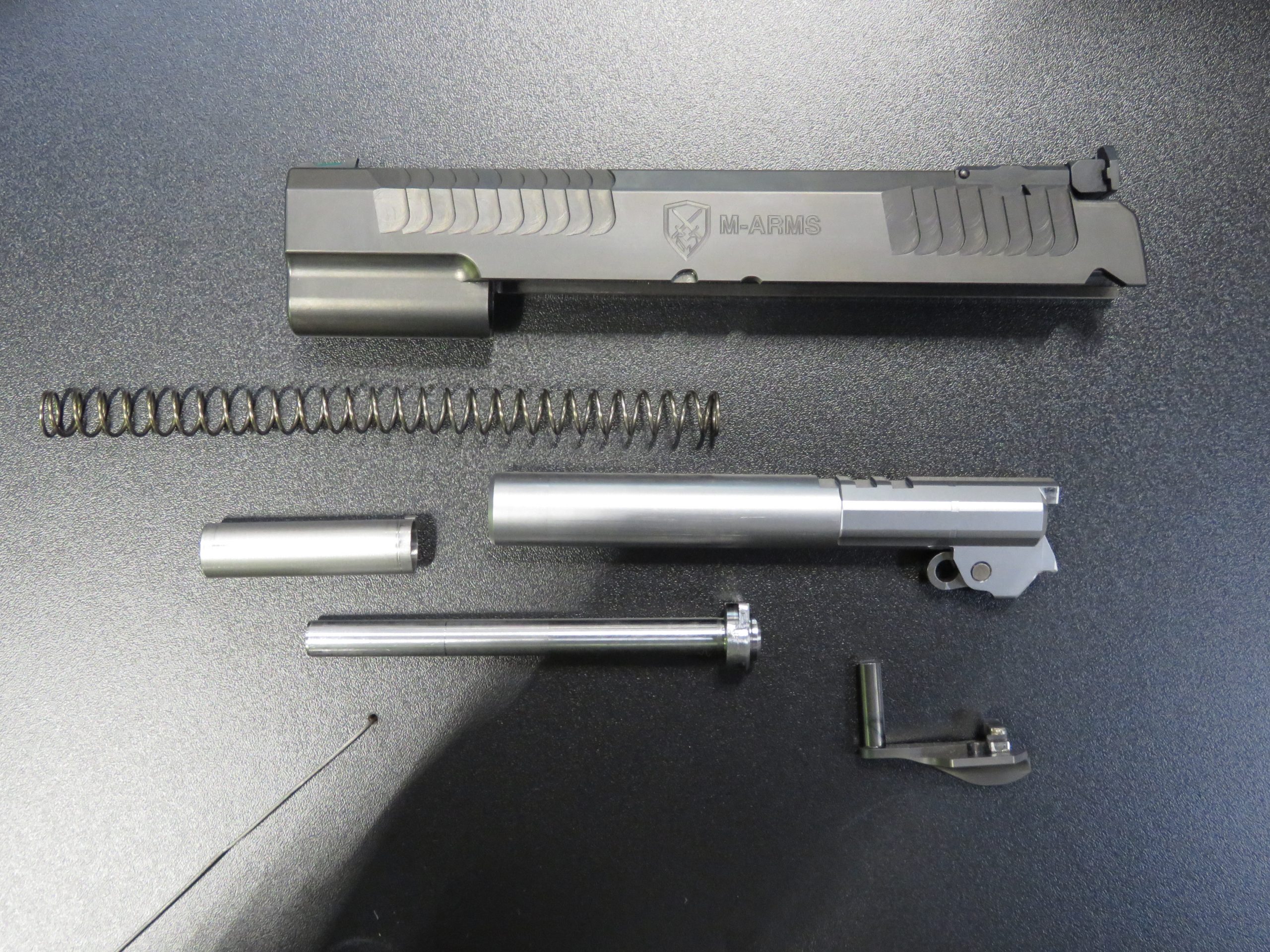

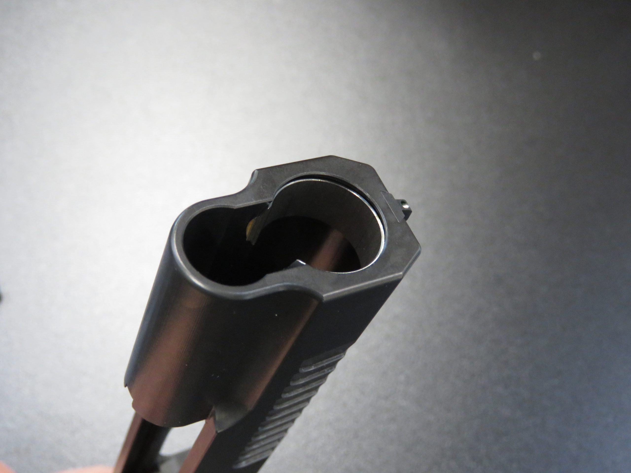

Si chiama Kratos, é prodotta dalla slovena M-arms e a prima vista puó sembrare una 1911 Government come tante ce ne sono, anche se magari particolarmente curata nelle finiture. In realtá cela una serie di soluzioni tecniche innovative volte a massimizzare la precisione intrinseca della piattaforma, e la durata nel tempo. Innanzi tutto, la canna é vincolata con il carrello per mezzo di risalti con superfici piane, anziché circolari, inoltre la volata conica si interfaccia con la parte anteriore del carrello per mezzo di una boccola conica che consente di avere una superficie di contatto superiore del 300 per cento rispetto all´archetipo classico Government, e tolleranze ridottissime. Anche la rampa di alimentazione é riprogettata, per una superiore affidabilitá. Il carrello ha sezione esagonale, con peculiari ed efficaci fresature di presa, l´estrattore é di tipo maggiorato, il fusto ha ponticello squadrato ma, soprattutto, consente la regolazione della precorsa e del retroscatto. Guancette e minigonna possono essere in alluminio, ottone o acciaio inox, con vari tipi di trattamento superficiale. Sicura manuale ambidestra con pannelli di protezione per il pollice, sicura dorsale che puó essere esclusa tramite un grano, é disponibile con canna lunga 5 o 6 pollici a partire da circa 6 mila euro.
