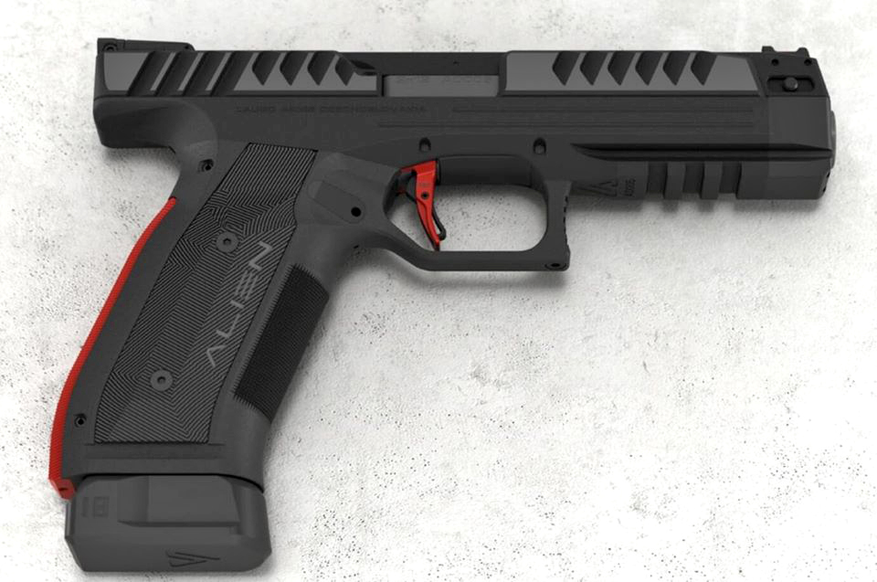

Recentemente mostrata in un evento con relativa prova di tiro, la Laugo Alien promette innovazione e vantaggi per i tiratori sportivi attraverso una struttura davvero particolare …
La nuova pistola non è ancora in piena produzione: si prevede tuttavia una distribuzione, anche se limitata, a partire dal 2019 con i primi 500 esemplari sino a raggiungere in fretta, possibilmente, le 2.000 unità. Nella Alien forma ed ergonomia, almeno quelle, appaiono tradizionali, dovrebbe poi essere di costruzione “mista” acciaio e lega leggera (impugnatura), ha scatto in singola azione con percussione tramite cane interno ma “appeso” a una particolare struttura, in modo similare a quanto visto sulla Kriss Vector, canna fissa, funzionamento con ritardo di apertura tramite gas, particolare sistema di integrazione di una slitta superiore intercambiabile connessa al fusto ma non al carrello, in modo da selezionare e sostituire rapidamente versione con red dot o con mira tradizionale.
Tra le particolari caratteristiche dell’arma, la canna fissa è posizionata molto in basso rispetto l’impugnatura, consentendo così di minimizzare il rilevamento allo sparo come dissipare in linea le forze di rinculo e, grazie alla canna fissa appunto, migliorare la precisione. La Laugo Alien con canna da 4,8 pollici (121 millimetri) pesa scarica 1.120 grammi ed ha una lunghezza complessiva di 208 millimetri, caricatore bifilare in acciaio da 17 colpi con pad. Il prezzo non è stato ancora annunciato.
