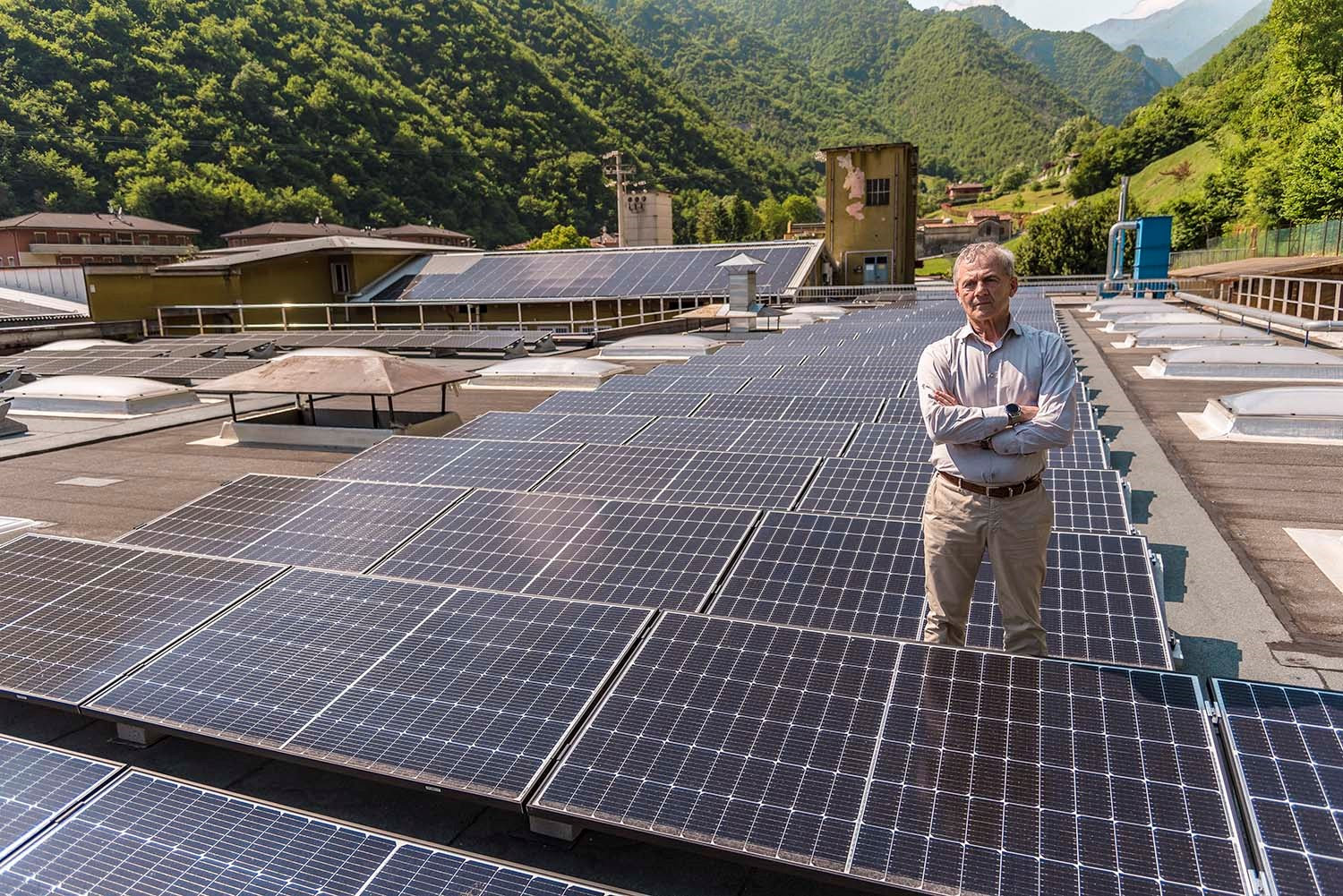

Con l’installazione di un nuovo impianto fotovoltaico da 130 kWp, Sabatti spiana la strada verso una più ampia transizione in direzione di una maggiore sostenibilità, dal punto di vista energetico e climatico, nella produzione di armi sportive della Valtrompia. “Una transizione energetica”, si legge nel comunicato, “quella avviata da Sabatti, già in atto in molti comparti della grande industria, ma non ancora nelle ben più diffuse realtà a conduzione familiare che caratterizzano gran parte del comparto produttivo armiero del bresciano, dove l’esempio Sabatti potrà fare da impulso acceleratore. In parte anche grazie agli incentivi previsti dal programma di lavoro dell’attuale Governo Draghi mirato a recuperare il ritardo con cui l’Italia si muove in questa direzione rispetto ad altri importanti Paesi a vocazione industriale”.
I lavori di adeguamento hanno impegnato le imprese F.lli Cafferati di Lograto (Bs) e Solarplay Industry di Lissone (Mb) nella posa di 345 moduli fotovoltaici monocristallino Hc Trina Solar da 375 Wp ciascuno, con due inverter trifase SolarEdge SE da 55,2 kWp ciascuno e 173 ottimizzatori SolarEdge P800: tecnologia allo stato dell’arte per una produzione elettrica in linea con la moderna tendenza del comparto industriale verso l’impiego di energie rinnovabili e la riduzione delle emissioni nocive.
In corso d’opera si è proceduto anche al risanamento e rifacimento del tetto, con l’eliminazione delle vecchie lastre di Eternit, il rifacimento delle guaine speciali antifuoco sul lastrico solare e la posa di una nuova copertura in lamiera grecata, con sottostante isolamento in lana di roccia, per una superficie di 1.350 mq complessivi.
