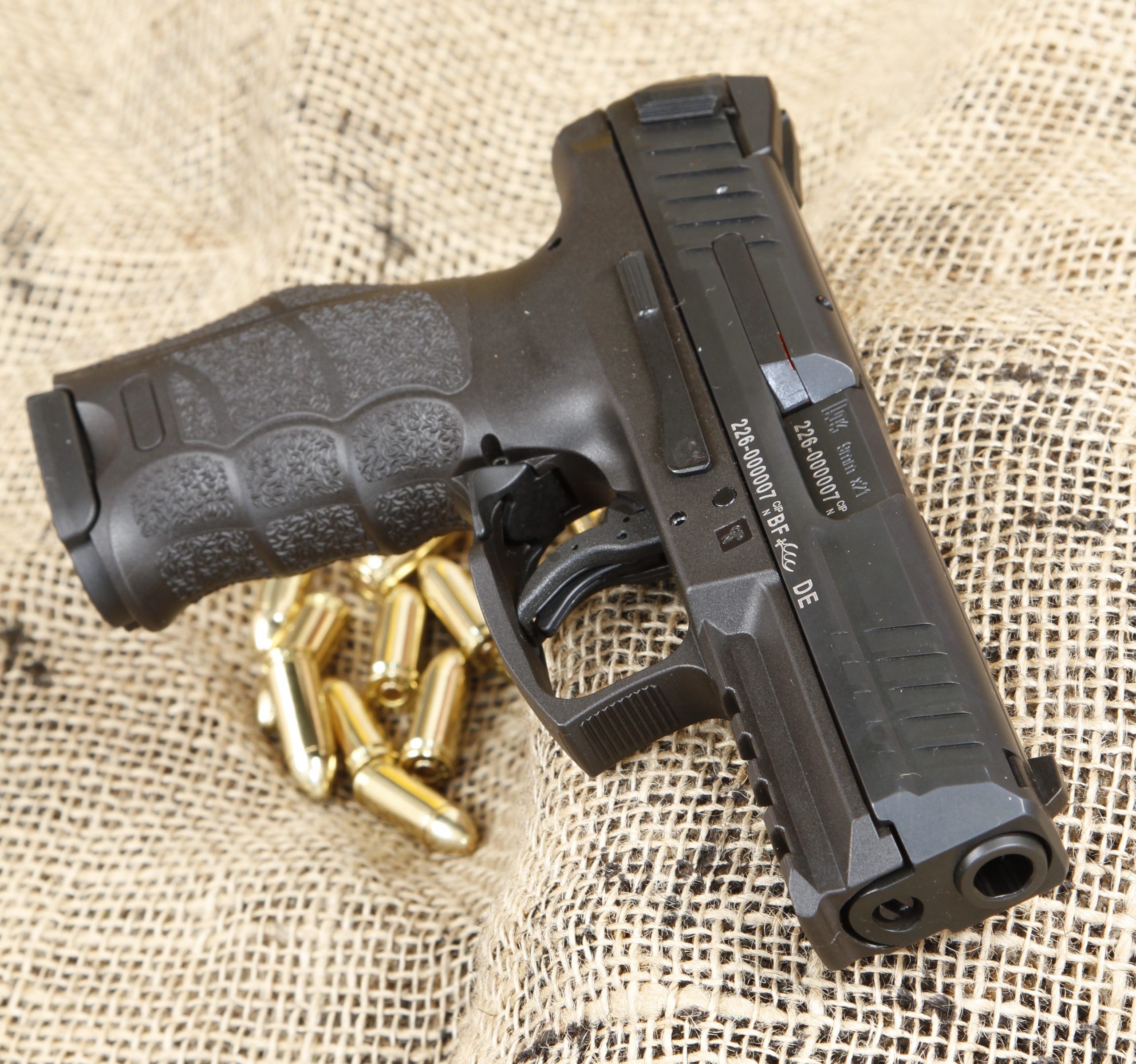

Anche H&K si converte alla moda delle polimeriche a percussore lanciato: l’impugnatura mantiene le possibilità di personalizzazione della P30 (ben 27 combinazioni), nuove le alette di presa aggettanti in fondo al carrello

In effetti, non ho minimamente faticato a prendere “la mano” con la polimerica tedesca anche se a dire il vero, per riuscire a trovarmi veramente a mio agio ho dovuto inizialmente modificare l’ergonomia dell’impugnatura. Grazie alle esperienze maturate con la P30, la Sfp 9 vanta un’impugnatura modulare: è possibile variare il dorsalino di serie con altri 2 forniti con l’arma, nonché sostituire i pannelli laterali dell’impugnatura con altri 2 set, sempre di serie. Ciò permette all’operatore di soddisfare ogni esigenza ergonomica con ben 27 differenti possibilità di regolazione dell’impugnatura.
Il dorsalino montato sull’arma out of box non mi convinceva, pertanto con il solo ausilio di un normale cacciaspine da almeno 2,5 mm ho prontamente rimosso la spina posta alla base dell’impugnatura per rimuovere e sostituire il dorsalino. Quest’ultimo è fermato dalla spina ma è trattenuto in sede grazie a precise guide di scorrimento che servono per eliminare i giochi anche dei pannelli laterali sostituibili e per conferire all’impugnatura una resistenza torsionale molto elevata. Inseriti due pannelli sottili e rimontato il dorsalino medio, l’impugnatura della Sfp9 è diventata perfettamente attagliata ergonomicamente alla mia mano. L’inclinazione della stessa è apparsa corretta per una pronto allineamento dei congegni di puntamento mentre, grazie alla superficie corrugata antiscivolo, la presa è sempre stata perfetta sia a una mano sia a due mani.

Lo stato dell’arma, oltre a essere palesato dal codolo del percussore, è facilmente verificabile sia con arma semi-estratta, tramite contatto del dito indice con l’unghia estrattrice che, a cartuccia camerata, protrude dal profilo del carrello, sia dalle due comode “orecchie” in materiale polimerico di presa che consentono di effettuare un rapido e sicuro chamber check.
La Sfp 9, infatti, integra gli intagli di presa posti sia anteriormente alla finestra d’espulsione, sia classicamente in posizione posteriore del carrello, con due risalti in materiale polimerico ad alta resistenza situati in prossimità della tacca di mira e trattenuti in posizione dalla stessa. Tali elementi nascono per agevolare la presa del carrello con mani sudate o bagnate ovvero indossando i guanti ma, in realtà, si sono rivelati estremamente utili sia durante l’armamento con presa a “sella di cavallo” sia con presa con “pollice-indice” di tipica derivazione Beretta 92. L’estrazione e, ancor più importante, la presa dell’impugnatura è sempre risultata ottimale proprio grazie alla conformazione adattabile dell’impugnatura stessa e all’elsa pronunciata che “guida” la mano durante la presa iniziale dell’impugnatura. Estraendo in rapidità la Sfp9 si nota immediatamente che il mirino finisce naturalmente dentro la tacca di mira mentre, se ciò non avviene, “giocando” con i pannelli laterali di vario spessore si potrà variare l’angolo orizzontale di presa dell’arma.
