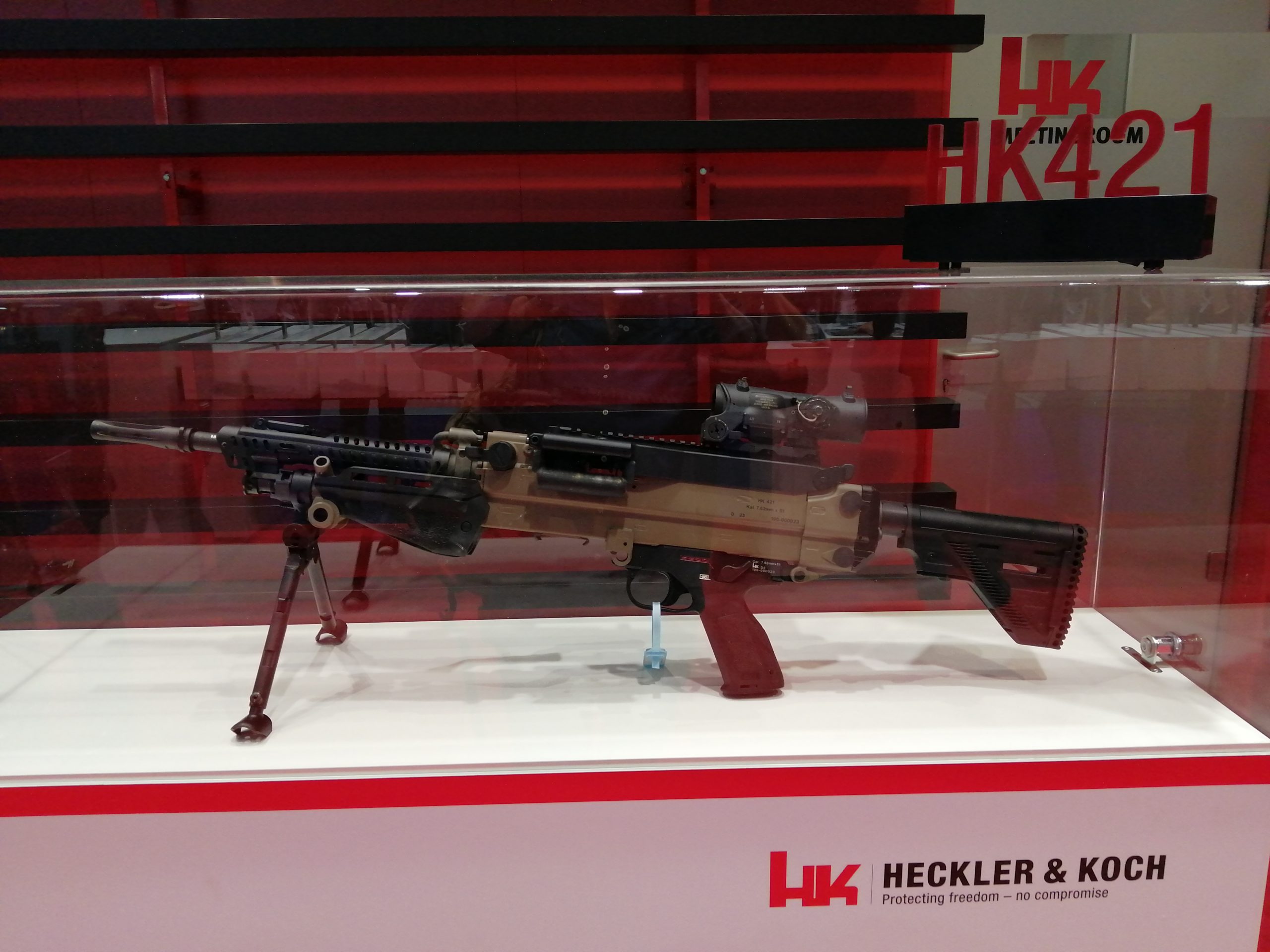

La nuova HK 421, invece, assolve il compito di una mitragliatrice leggera d’assalto e, di conseguenza, deve essere più leggera e compatta. Mantiene tuttavia alcuni richiami tecnici e impostazioni meccaniche presenti nella HK M5, come funzionamento a sottrazione di gas, otturatore rotante multi risalto e, ovviamente, sparo a otturatore aperto.
La HK 421 viene al momento offerta con due lunghezze di canna e due tipologie di calciatura: canna di 13 pollici (330 mm) o 16 pollici (421 mm), calciatura telescopica regolabile come quella impiegata sugli H&K 416 A8 (standard, montata su un tubo metallico tipo i buffer tube degli Ar15) e una nuova calciatura compatta (Para-buttstock, foto sotto) telescopica e regolabile montata su rebbi metallici che scivolano entro il fusto. Quest’ultima calciatura rende la lunghezza complessiva dell’arma molto ridotta: con canna di 13 pollici, appena 810 mm.
Vediamo i pesi: con canna di 13 pollici e calciatura standard 8.500 grammi, con calciatura “Para” il peso scende a 8.300 grammi; con canna di 16 pollici e calciatura standard 8.700 grammi, con calciatura “Para” 8.500 grammi.
Tra le caratteristiche di spicco, un lungo spegnifiamma, regolazione del gas a 3 posizioni, slitta Stanag 4694 sul coperchio di alimentazione, astina metallica para calore sulla canna (opzionale), gruppo impugnatura e scatto in polimeri, predisposizioni M-lok sull’astina, cambio rapido della canna con maniglia di trasporto.
