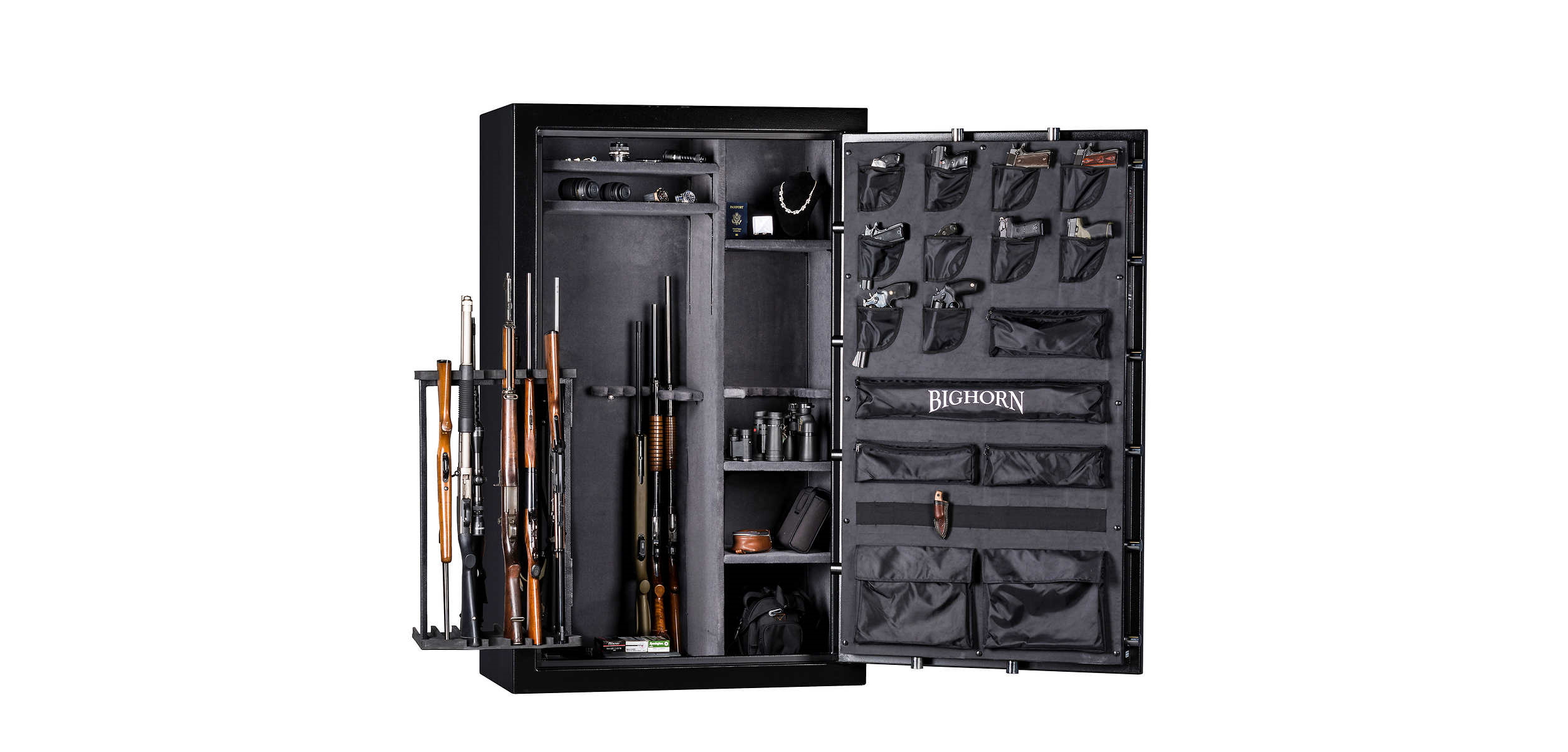

Come si tiene l’arma a casa nel rispetto della legge? La cassaforte è obbligatoria? E quando ci sono bambini in giro? La moderna tecnologia può fornire soluzione alle situazioni più complesse

Per fortuna questi sono i tempi dell’elettronica e le cassette blindate porta pistola con apertura rapida hanno raggiunto la piena maturità, sia in termini di affidabilità sia in termini di economicità. La punta di diamante di questo tipo di prodotti è rappresentata dalla serie RapidSafe di Hornady (che per questo ha fondato una apposita divisione, Hornady Security). Si tratta di una cassetta blindata, ancorabile al muro o su altro supporto (tavolo, per esempio), che contiene una pistola full size o un revolver con canna di 4 pollici: il coperchio si apre automaticamente, tramite un motore elettrico, quando si digita un codice sul tastierino o quando si accosta al sensore uno dei tag con tecnologia Rfid forniti in dotazione, che sono un badge, un braccialetto in gomma, un portachiavi o speciali adesivi che possono essere applicati su qualsiasi oggetto di uso comune (per esempio lo smartphone). Nel caso, per esempio, del braccialetto, il proprietario lo ha sempre con sé e accostando il polso al sensore, si ottiene in un istante l’apertura del coperchio che “porge” l’arma. In questo modo si riescono a mediare in modo ottimale le opposte esigenze di prontezza d’impiego e di sicurezza di conservazione.
