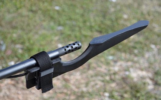

Il Magneto Speed, prodotto dall’omonima azienda texana, è un rivoluzionario e compatto cronografo magnetico da apporre alla volata dell’arma. A differenza dei più comuni cronografi, impiega sensori elettromagnetici al posto di sensori ottici
Il Magneto Speed, prodotto dall’omonima azienda texana, è un rivoluzionario e compatto cronografo magnetico da apporre alla volata dell’arma. A differenza dei più comuni cronografi, impiega sensori elettromagnetici al posto di sensori ottici ed è pertanto immune ai problemi correlati alla luce: scarsa o viceversa eccessiva. I sensori elettromagnetici tra l’altro, sono immuni dagli effetti della vampa e possono pertanto essere installati subito di fronte alla volata. Il sistema è semplicissimo da installare: la base (gommata) si accoppia alla canna e viene stretta intorno a questa da un cinghietto regolabile, si collega poi il display tramite un cavo estensibile al Magneto Speed e questo è pronto a registrare i valori velocitari delle palle. Il Magneto Speed si  può impiegare per cronografare su fucili, canne lisce o revolver, anche con canne dotate di voluminosi compensatori. Il display è dotato di una scheda di memoria Sd che si può  inserire nei Pc o nei Notebook,  visualizzando i dati con un programma Excel già predisposto. Il Magneto Speed viene prodotto in due versioni, V1 e V2, la seconda più adatta a calibri potenti e dotata  di una piu ampia ansa di raccordo con i sensori. Compatto e leggerissimo è trasportabile ovunque e, data la conformazione integrata in volata,  può essere agevolmente impiegato anche in poligono senza creare problemi di sorta. Il Magneto Speed è distribuito in Italia da Bcm Europearms, via Torino 15/5, 10060 Roletto (To), Tel. 0121.34.27.35, www.bcmeuropearms.it.
Eccolo in azione:
