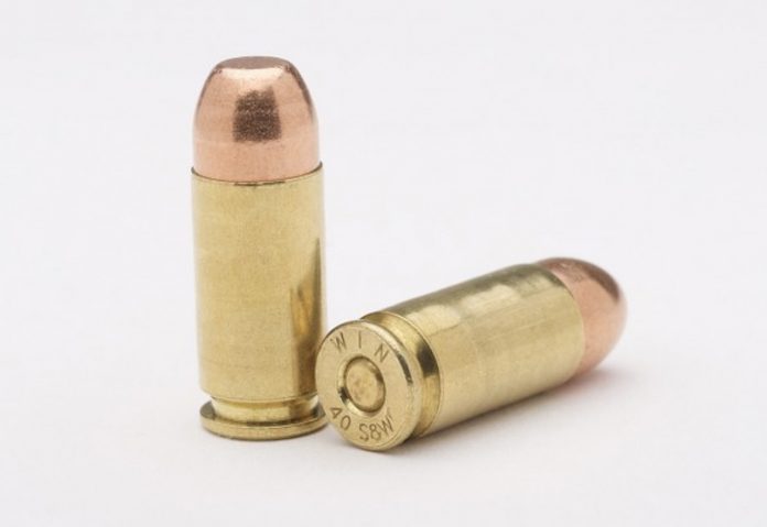

Quando fu presentato, nel 1990, il calibro .40 S&W avrebbe dovuto rappresentare quel trait d’union ideale tra i pregi del calibro beniamino degli americani, il .45 acp (in termini di potere d’arresto), e il 9×19 che proprio in quegli anni si stava diffondendo nelle cosiddette pistole “wondernine” (in termini di capacità di fuoco). In realtà non solo non ha scalzato la popolarità dell’uno e dell’altro ma, anzi, in particolare negli ultimi anni sembra aver imboccato il viale del tramonto. Ma è proprio così? E per quale ragione?

Il .40 S&W affonda le proprie radici nella scelta che l’Fbi statunitense fece, all’indomani della sparatoria passata alla storia con il nome di “Miami shootout” (1986), di disporre di armi corte dotate di un potere d’arresto superiore rispetto ai revolver in .38 special e alle pistole in 9×19 che all’epoca avevano in dotazione agli agenti. Il risultato di questa richiesta fu l’adozione del 10 mm auto che, tuttavia, ci si rese conto molto presto che era poco gestibile dall’operatore medio, in termini di rinculo e rilevamento. L’Fbi richiese un ridimensionamento prestazionale, che inizialmente fu realizzato semplicemente diminuendo la carica di polvere e adeguando le molle di recupero delle armi in 10 auto (cosiddetta “Fbi load”), ma dopo poco si decise di ridurre la lunghezza del bossolo, adeguandola all’effettiva carica di lancio. In questo modo, invece di essere costretti a utilizzare fusti di armi nate in .45 acp, era possibile utilizzare fusti di armi nate per il 9×19, anche con caricatori bifilari. I caricamenti tipici hanno un peso di palla compreso tra il 165 e i 200 grani, più spesso intorno ai 170-180 grani.
La cartuccia fu messa a punto dalla Winchester, che fu anche la prima azienda a mettere in commercio un caricamento, la prima arma fu invece realizzata dalla Smith & Wesson (il modello 4006), seguita a ruota da Glock con i modelli 22 e 23, che furono adottate dall’Fbi nel 1997. Già prima di tale data, tuttavia, le armi in .40 S&W avevano acquisito una buona popolarità sul mercato statunitense, sia grazie all’effetto trainante dell’adozione da parte di varie agenzie di polizia, sia perché nel 1994, con l’entrata in vigore del cosiddetto “assault gun ban” voluto da Bill Clinton (e dall’attuale presidente degli Stati Uniti Joe Biden), erano previste restrizioni sull’acquisto e sul possesso di caricatori con capacità superiore alle 10 cartucce, tipici delle “wondernine” in 9×19, mentre le stesse armi in .40 rientravano nei limiti di legge.
Per alcuni anni, quindi, a cavallo tra gli anni Novanta e i primi anni Duemila, il .40 S&W ebbe il suo momento di popolarità, seppur non sia mai effettivamente riuscito a scalzare del tutto il 9×19 come calibro per servizio di polizia, né tantomeno a diventare il primo calibro per difesa personale degli Stati Uniti (o degli altri Paesi occidentali). In effetti, il suo principale ostacolo a una diffusione dilagante è sempre stato sia un rinculo e un rilevamento superiori rispetto al 9 mm, sia il perenne dilemma se fosse meglio disporre di 15 colpi con un potere d’arresto leggermente inferiore, oppure 10 con un potere d’arresto leggermente superiore.
