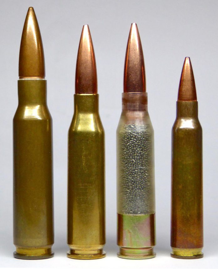

Nella foto in apertura, a sinistra un 7,62×51, in mezzo due munizioni .264 Usa (quella a destra con bossolo ibrido) affiancate a un 5,56×45 per comparazione dimensionale.
