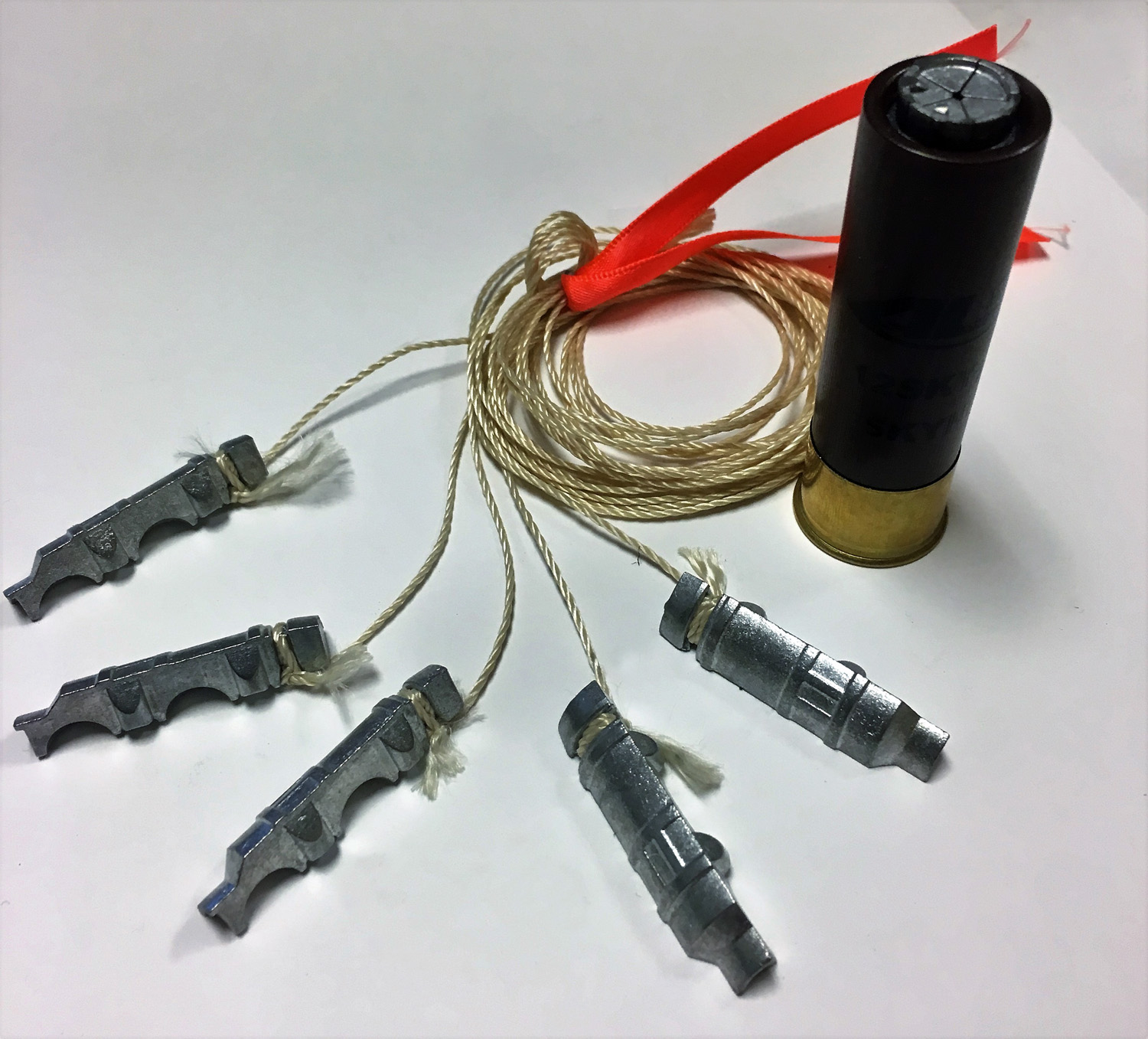

Non stupisce quindi che l’air force americana, recentemente, abbia deciso di testare le munizioni calibro 12 anti drone Amtac less lethal system –Als Skynet AlS12Sky-Mi5 (nella foto) per la difesa sia delle forze sia delle proprie installazioni contro mini Uav classe 1 e 2.
La speciale cartuccia Skynet calibro 12 pesa 52,5 grammi, è lunga 66 millimetri e spara 5 lunghi petali in lega (leadless) uniti tra loro da una fune di nylon che, una volta aperti in volo, coprono un diametro di 1,5 metri con una portata massima ci circa 90 metri. L’impatto contro questa rete più l’eventuale avvolgimento delle funi nelle eliche, provocano l’abbattimento. L’azienda tra l’altro, ha mostrato anche un prototipo in calibro 40×46 con maggiori prestazioni e gittata.
L’Usaf impiegherà le munizioni Skynet nei fucili a pompa Remington 870 con speciale strozzatore rigato, atto a impartire rotazione iniziale e opportuno dispiegamento della rete.
