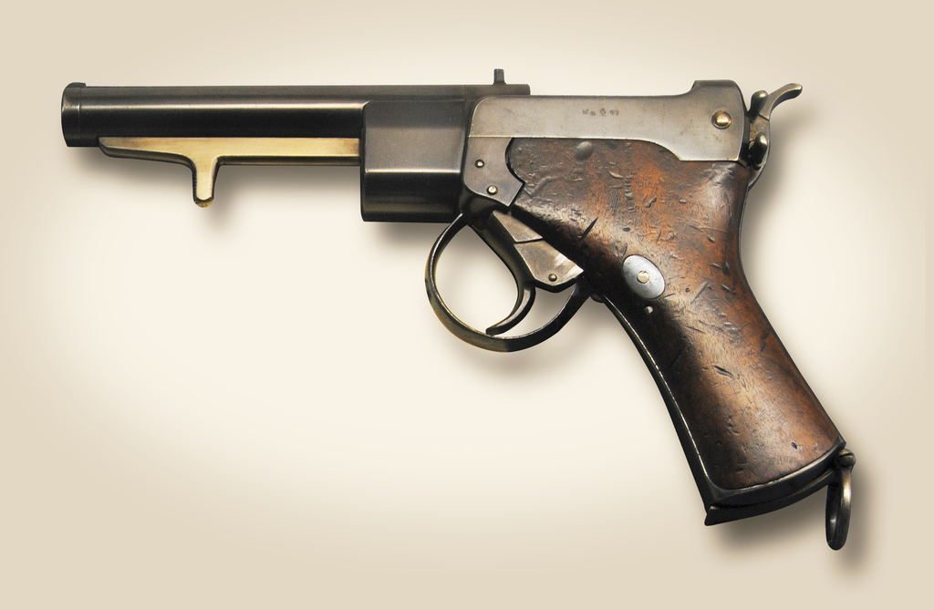

In effetti, lo sviluppo tecnologico delle armi (tutte, in generale) nel XIX secolo era concentrato in gran parte nei Paesi dell’Europa Centrale, in primis Austria e Germania, là dove risiedevano, oltre a fior di progettisti, anche aziende specializzate ma, soprattutto, in generale un grande apparato inventivo e industriale, che era in grado di spaziare in tutti i campi dello scibile. Non è quindi del tutto sorprendente che la palma di prima pistola semiautomatica brevettata nella storia appartenga all’Austria-Ungheria, più precisamente alla pistola Salvator-Dormus modello 1891 (foto sopra), brevettata l’11 luglio di quell’anno e inventata dall’arciduca d’Austria Karl Salvator e dal conte Georg Von Dormus. L’arma utilizzava una cartuccia a bossolo metallico calibro 8 mm e aveva funzionamento ad apertura ritardata. Solo una cinquantina tra prototipi ed esemplari di pre-serie furono realizzati per sottoporre l’arma all’interesse dell’esercito imperial-regio, nel 1896. In quel momento, tuttavia, i progetti di pistole semiautomatiche erano già più d’uno e, nei loro riguardi, la Salvator Dormus fu ritenuta inferiore dal punto di vista meccanico e funzionale. Il progetto fu quindi abbandonato senza raggiungere una vera produzione di serie, men che meno una diffusione sul mercato commerciale o militare.
