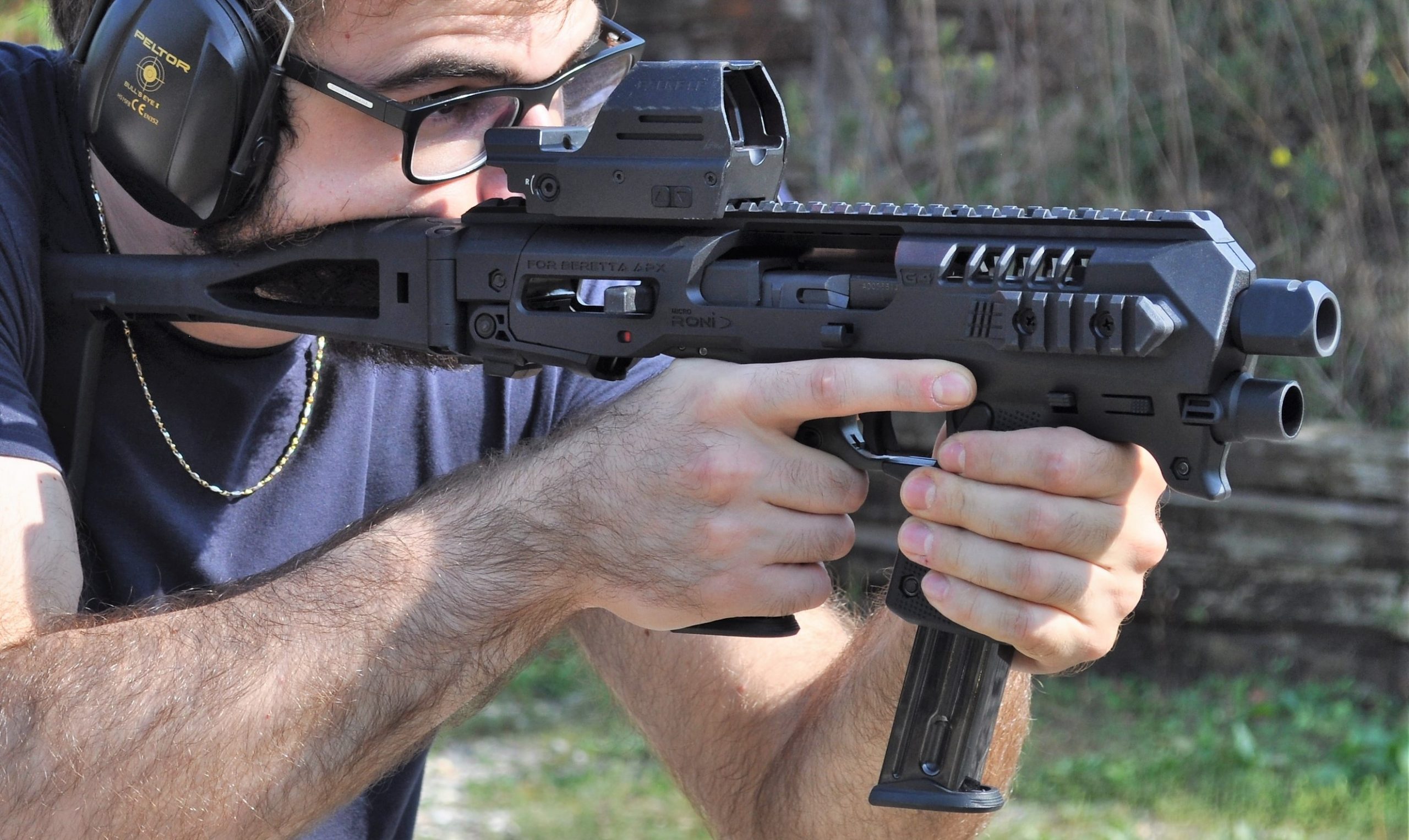

Si tratta di una piattaforma decisamente accessoriabile: sui lati sono presenti 2 Picatinny corte, sulla sommità scorre una Picatinny a tutta lunghezza e sulla parte frontale c’è un apposito vano predisposto per la torcia tattica prodotta da Caa. L’impugnatura verticale è cava e al suo interno è possibile inserire un caricatore di scorta; due alette rotanti posizionate ai lati dell’impugnatura permettono di bloccare l’accesso al ponticello per migliorare la sicurezza. Sotto la cerniera del calcio troviamo uno slot Qd per cinghie.
Le novità principali della quarta generazione sono 3: finestra di espulsione maggiorata per migliorare l’affidabilità, possibilità di utilizzare direttamente l’hold open della pistola e slitta d’armamento bloccata nel fusto in polimero. Anche il manicotto in alluminio sulla volata ha subito delle modifiche e ora ha una forma triangolare che consente il montaggio rapido di muzzle device prodotti da Caa.

I controlli del Micro Roni sono intuitivi e naturali: la manetta d’armamento può essere agevolmente azionata con la mano debole, l’hold open e il bottone di sgancio caricatore della pistola sono facilmente raggiungibili e il calcio fornisce un buon appoggio per la guancia. La possibilità di inserire un caricatore di riserva nell’impugnatura facilita le operazioni di ricarica. L'ottima controllabilità consente di passare da un bersaglio all’altro in maniera rapida e precisa, mentre l’accoppiamento Apx–Micro Roni risulta saldo e privo di giochi anche dopo numerosi colpi. Il Micro Roni può sparare anche quando il calcio è piegato.
Vi consigliamo di equipaggiare il Micro Roni con un buon punto rosso per massimizzare il divertimento e sfruttare appieno l’immediatezza e la velocità del sistema.
