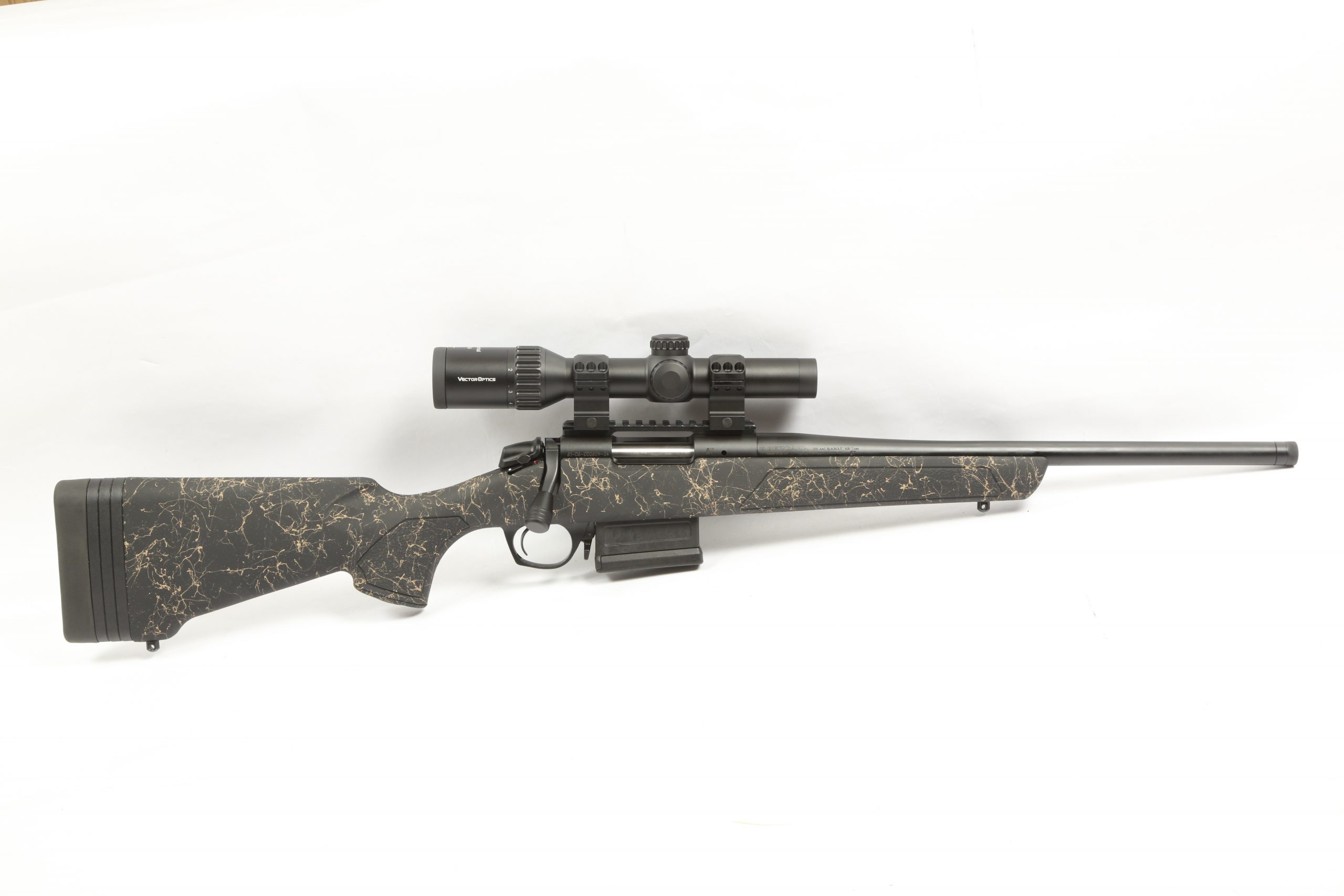

È una delle bolt-action venatorie più compatte in assoluto sul mercato, grazie alla canna di 16,5 pollici e al calcio accorciato che, tuttavia, può essere personalizzato grazie agli spaziatori aggiuntivi. Camerature short action, finitura Cerakote, caricatore Aics amovibile, volata filettata

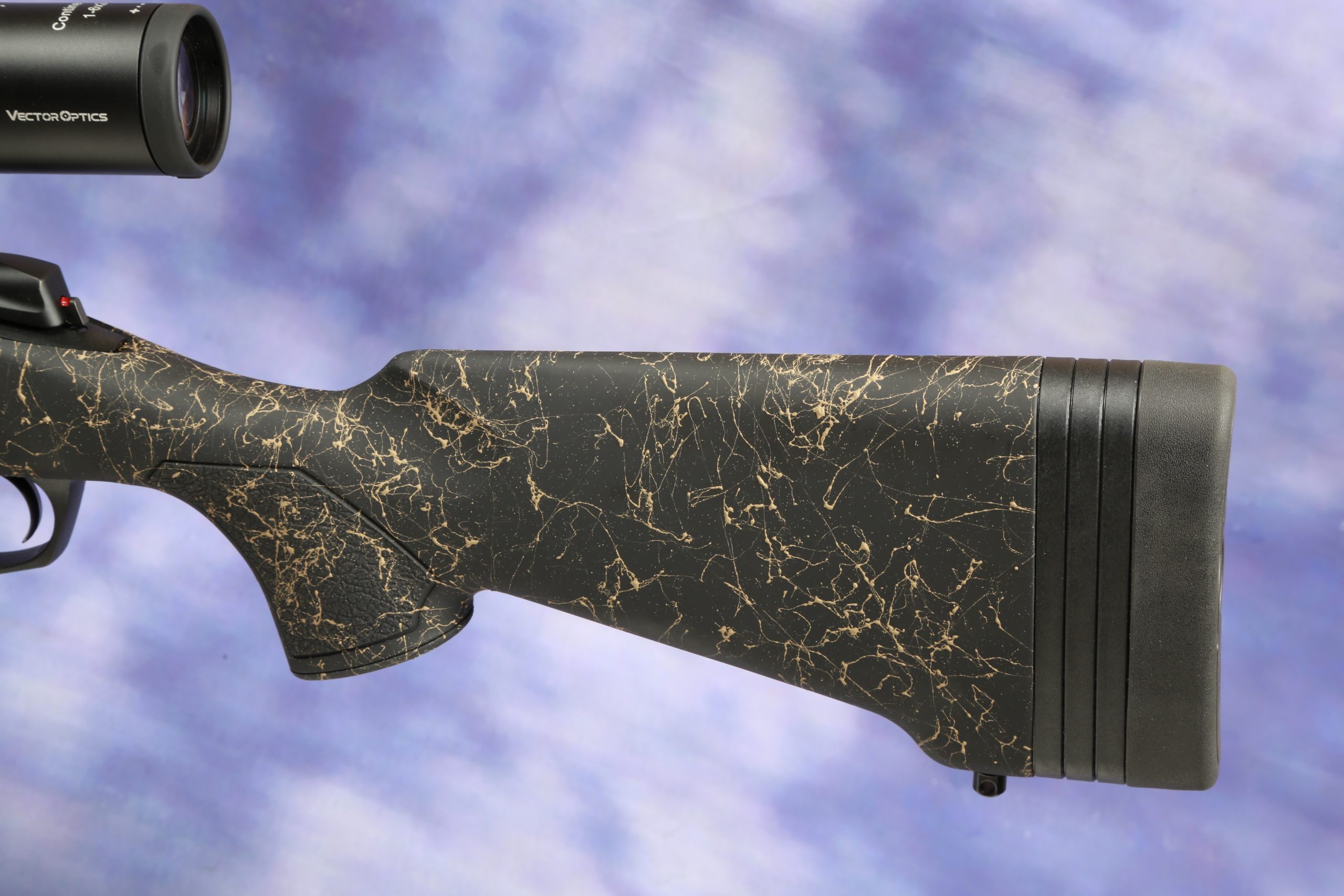

La versione Stoke è una delle novità introdotte nel 2024 dall’azienda spagnola Bergara, nell’ambito della propria serie di carabine bolt-action B14: si tratta di un allestimento ultracompatto, che consegue anche il risultato tutt’altro che secondario di un contenimento importante dei pesi, senza ricorrere a materiali ad alta tecnologia come la fibra di carbonio. L’aspetto più interessante è determinato dal fatto che la compattezza dell’insieme è determinata sia dall’impiego di una canna corta (20 o addirittura 16,5 pollici), sia dall’utilizzo di una calciatura polimerica anch’essa con length of pull ridimensionata, pari a soli 311 mm contro una media di 340-350 mm delle carabine “normali”. Ciò rende la Stoke particolarmente indicata ai giovani o alle donne e in generale alle persone di corporatura minuta, ma non è limitata a esse, in quanto la calciatura ha struttura modulare e può essere allungata fino a dimensioni “adulte” grazie all’interposizione di opportuni spaziatori tra il bordo posteriore del calcio e il calciolo ammortizzante in gomma.

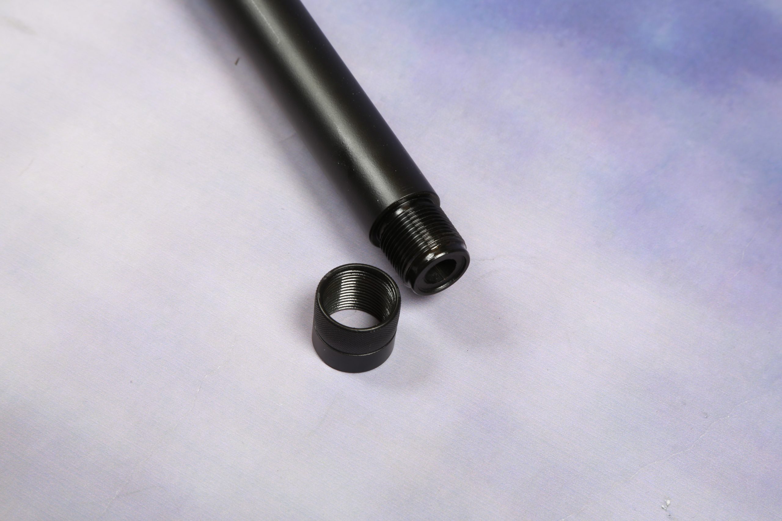

La canna ha profilo leggero da caccia, con diametro di volata pari a 18 mm, la volata stessa è filettata per l’impiego di moderatori di suono, laddove consentiti a caccia, oppure freni di bocca. Va detto comunque che la scelta delle camerature disponibili, tutte di tipo short action e di media intensità, rende non indispensabile un freno di bocca, mentre l’idea di includere tra le camerature anche il .300 Blk è semplicemente geniale, vista la versatilità del calibro e la sua particolare capacità, con i caricamenti subsonici, di avere una silenziosità assoluta in combinazione con il moderatore. Gli altri calibri a catalogo sono il .223 Remington, il .22-250 Remington, il .243 e il .308 Winchester, il 6,5 Creedmoor e il 6,5 Prc. Il peso complessivo, senza alcun ricorso al carbonio (giova ricordarlo) è di soli 2.500 grammi.

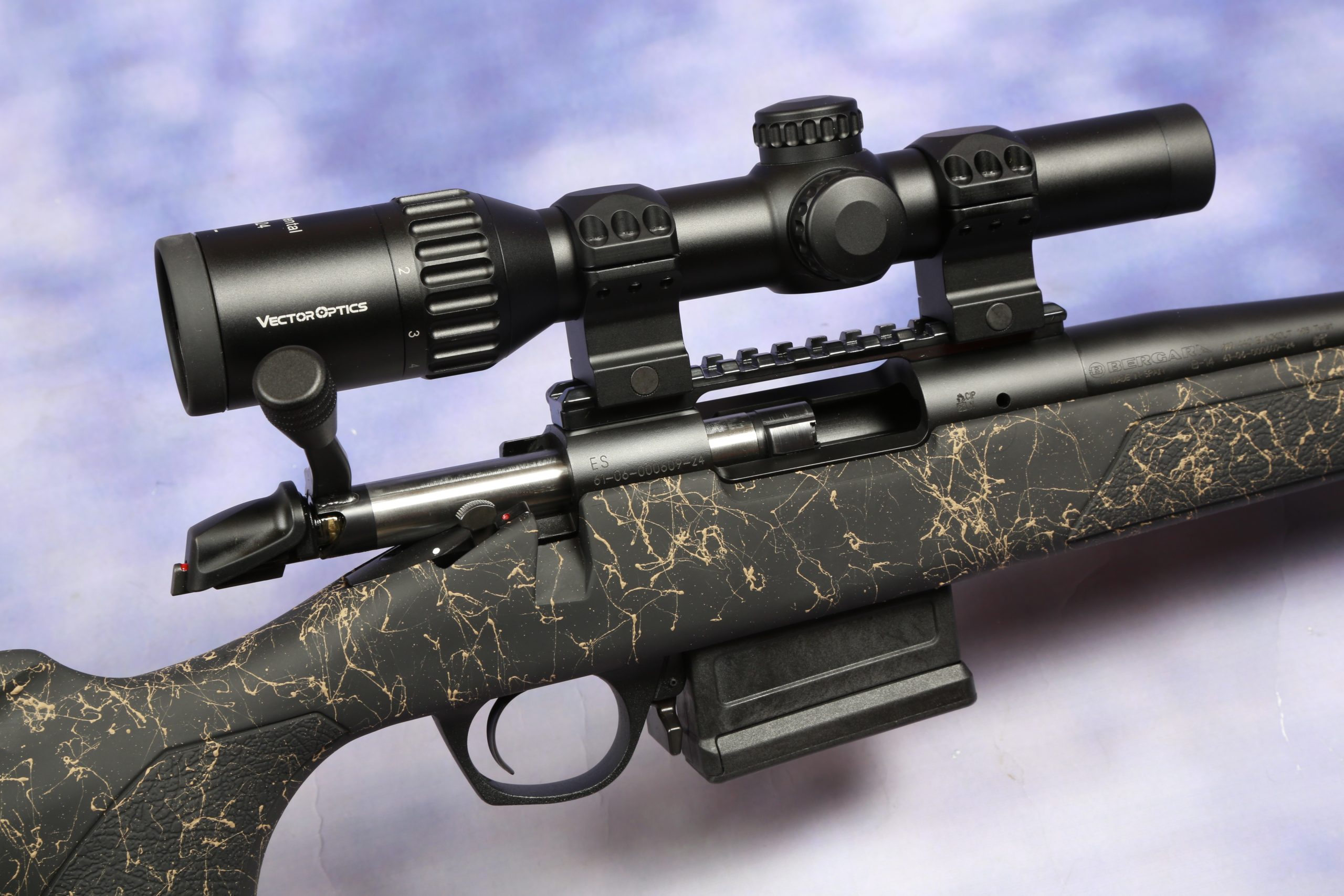

Meccanica Remington 700

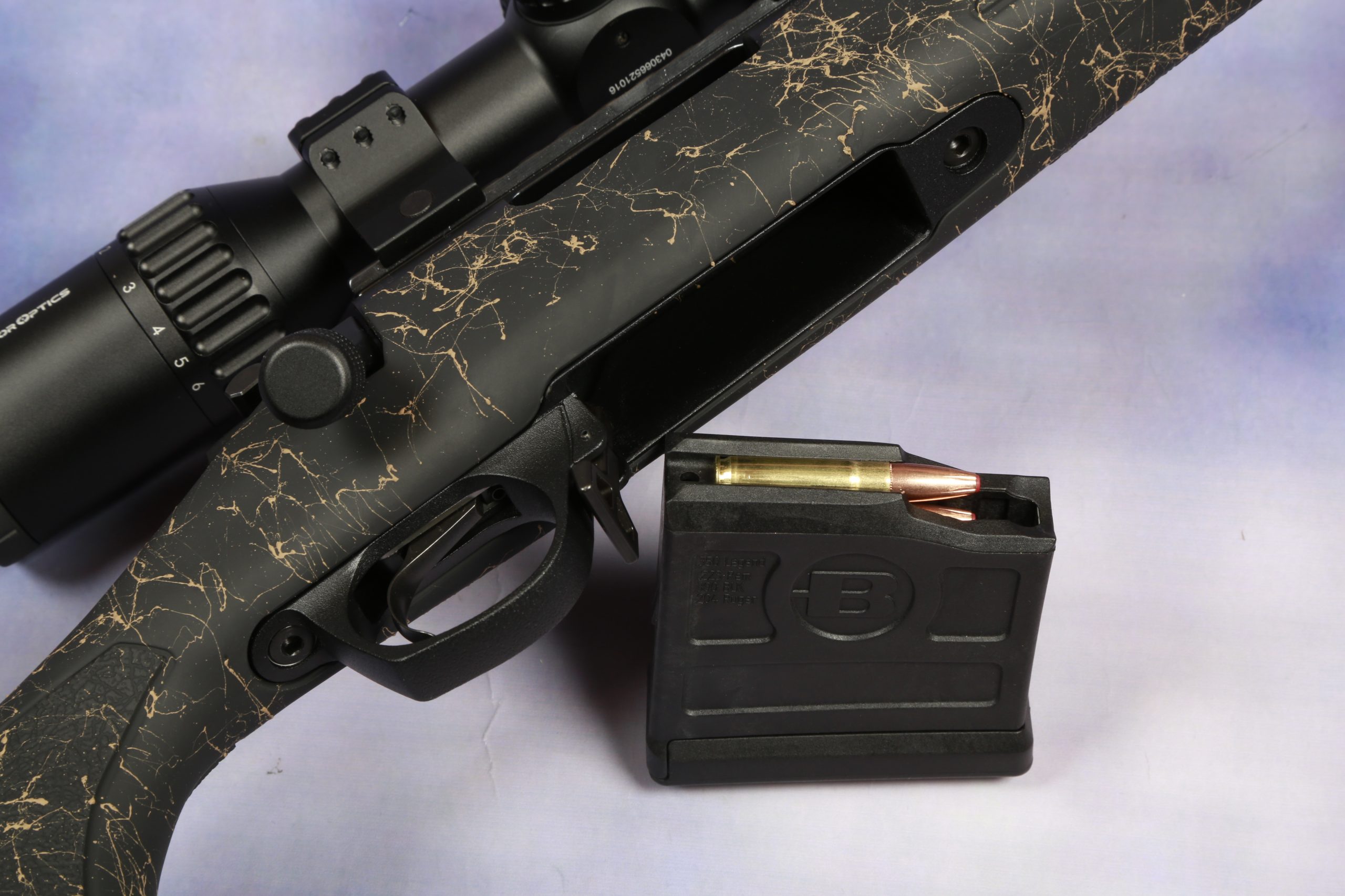

L’otturatore è il classico B14, quindi di derivazione Remington 700, ma con tolleranze di scorrimento particolarmente curate al fine di ottenere una fluidità veramente custom, il tutto, attenzione, con un prezzo al pubblico ancora inferiore ai mille euro. La calciatura è polimerica, a pistola con calciatura tradizionale all’americana, a profilo dritto, senza Montecarlo. Sono presenti due attacchi per magliette porta cinghia a sgancio rapido, il caricatore è tipo Aics in polimero, amovibile, la leva di sgancio a bilanciere è leggermente maggiorata sui lati per essere azionata indifferentemente da un lato o dall’altro del ponticello, mantenendo tuttavia una buona protezione rispetto a urti o sfregamenti accidentali. Non sono presenti le mire metalliche, a favore dei classici fori filettati sulla sommità dell’azione per il montaggio di ottiche di puntamento. Anche in questo caso, lo standard è quello Remington 700 short action, a garanzia della massima reperibilità di basi e anelli di tutti i tipi.

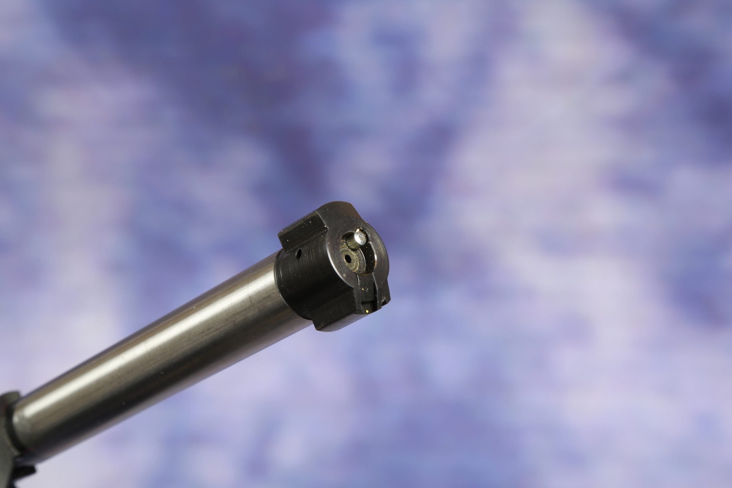

Le finiture sono di tipo hi-tech, per le parti in acciaio il rivestimento è Cerakote con tonalità Graphite black, la calciatura è in polimero color antracite al quale sono sovrapposte retinature spiderweb in giallo oro. Il manubrio dell’otturatore ha pomo cilindro-conico maggiorato e godronato per una presa salda in qualsiasi circostanza, sicura manuale a due posizioni, avviso di percussore armato, scatto monostadio regolabile tramite grano frontale, senza necessità di smontare la calciatura.
