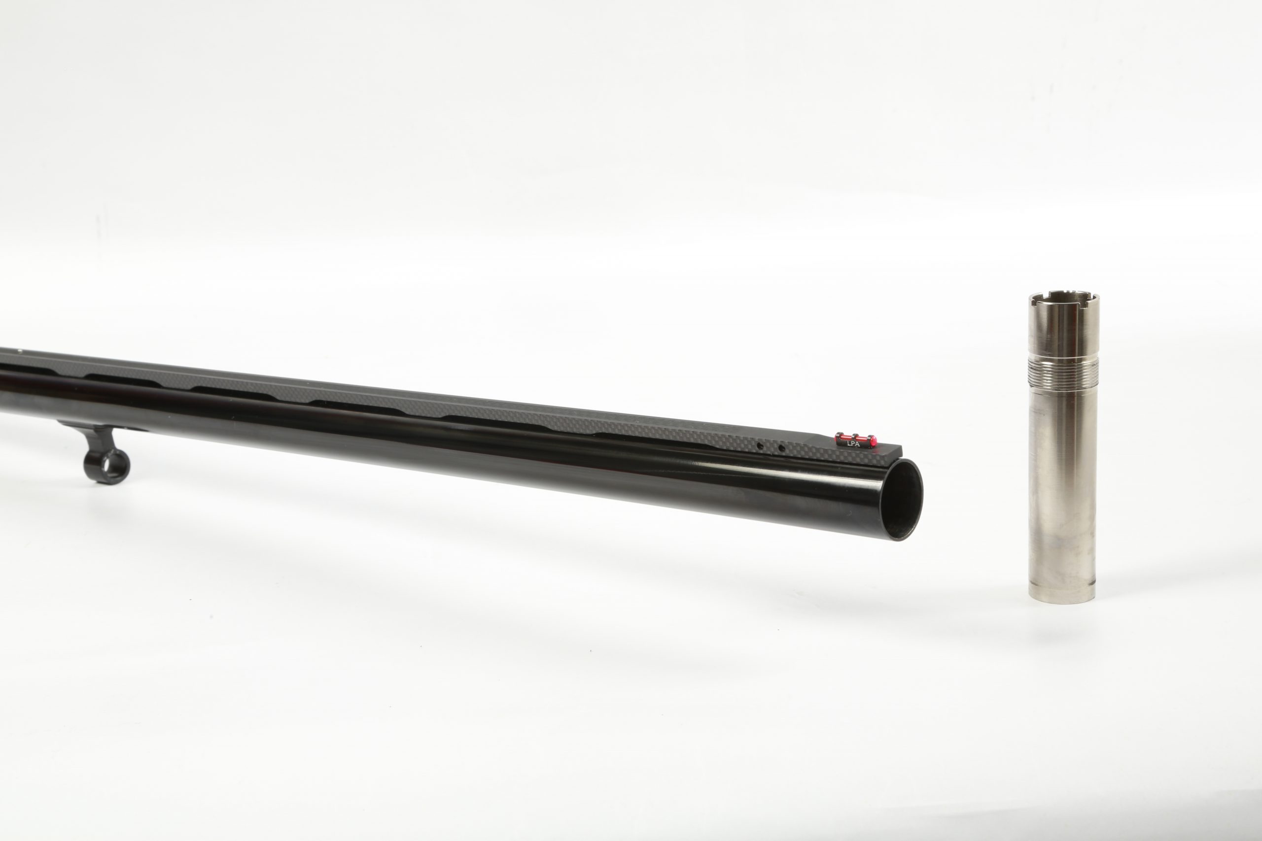

Raccordo maggiorato
La geometria interna della canna prevede un cono di raccordo maggiorato, la cui lunghezza è la medesima su tutte le lunghezze di canna disponibili, mentre è il tratto cilindrico che viene ridotto sulle canne più corte e aumentato su quelle più lunghe. Al cono di forzamento allungato segue l’anima forata a 19,7 millimetri, al termine della quale è presente una camera leggermente sovralesata che accompagna lo sciame di pallini all’interno dello strozzatore che termina, a sua volta, con un breve tratto cilindrico. L’anima della canna è cromata e il processo di lavorazione prevede sempre una rotomartellatura a freddo. La camera di cartuccia è magnum, lunga 76 millimetri.

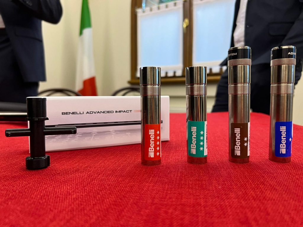

Gli strozzatori non sono soltanto più larghi di quelli standard, ma sono anche più lunghi: ben 10 centimetri per quelli interni e 12 centimetri per quelli interni-esterni. Completamente rivisto anche il grado delle conicità che non sono più quelle classiche, per offrire al cacciatore differenze più marcate tra i diversi livelli di strozzatura.
