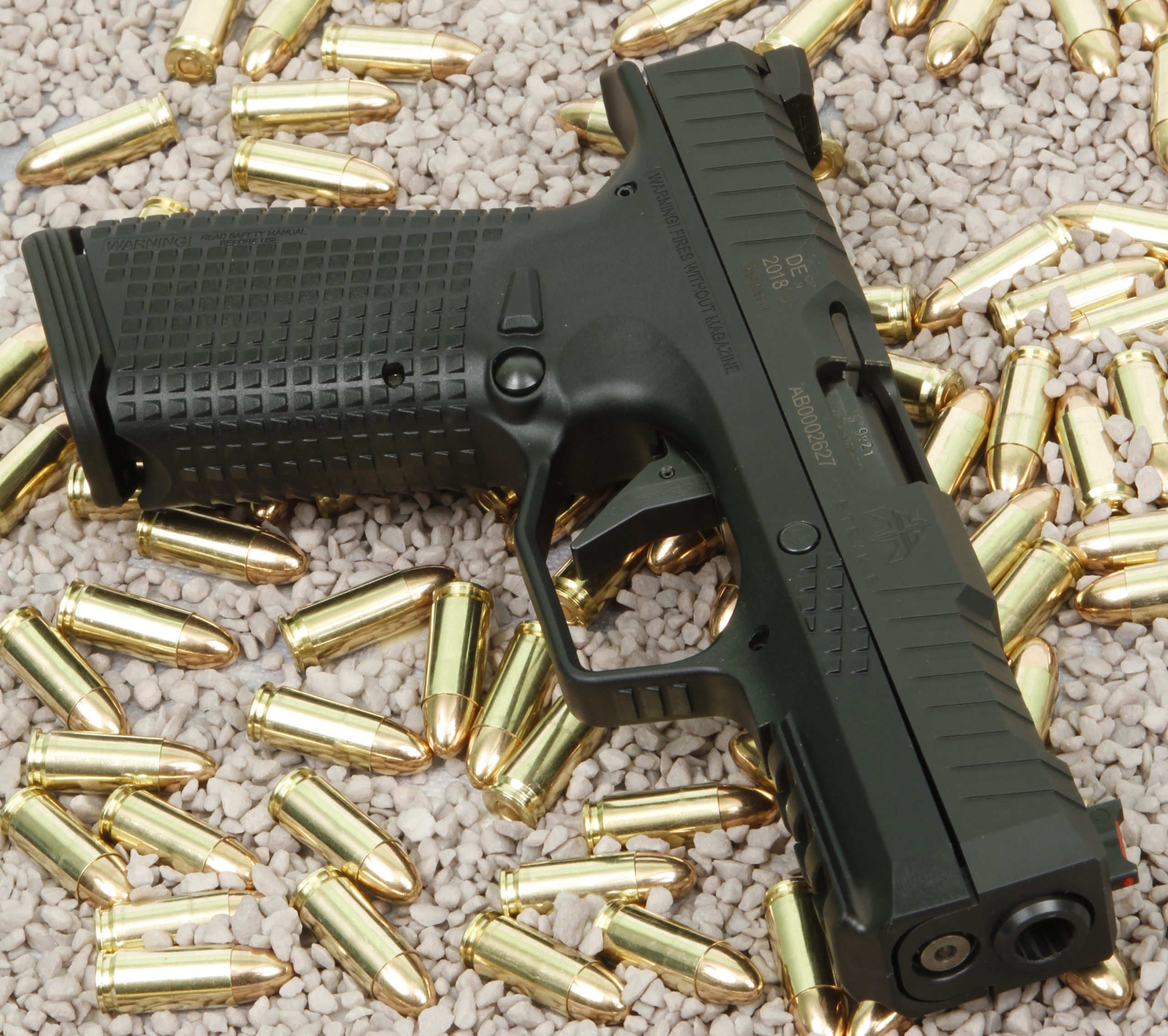

  • 1/10 La Stryk B è la versione compact della Strike one di Arsenal firearms. Ma oltre alle dimensioni, sono stati aggiornati anche numerosi contenuti tecnici.

    Per quanto riguarda il fusto, forse più che domandarsi cosa sia cambiato si fa prima a dire cosa è rimasto uguale… cioè molto poco! Il ponticello da marcatamente arrotondato è diventato più combat, con uno spigolo marcato sull’angolo anteriore inferiore; la texture grippante sui punti di presa è stata completamente aggiornata, prevedendo una serie di piccoli trapezi, variamente (ma tutt’altro che casualmente) orientati al fine di garantire una saldezza di impugnatura veramente a prova di qualsiasi circostanza avversa. Le cuspidi sono presenti, oltre che sui quattro lati dell’impugnatura vera e propria, anche sulla parte frontale del ponticello, a portata del dito indice della mano debole, e anche sui lati del dust cover, per consentire un appoggio stabile all’eventuale pollice della mano debole (per coloro i quali adottano questo tipo di presa). Sul lato opposto, questa texture può servire da punto preciso di appoggio per il polpastrello dell’indice, quando l’arma non è puntata al bersaglio e, quindi, il dito deve essere tenuto fuori dal ponticello. Nella parte inferiore del dust cover c’è l’ormai onnipresente slitta Picatinny per l’installazione di accessori come torce, laser eccetera, con 4 slot per i traversini anti-rinculo degli accessori medesimi; al centro della Picatinny è fissata una piastrina metallica con la matricola. In realtà questa piastrina non sarebbe fondamentale perché, analogamente a quanto avviene con la Sig P320 o con la Beretta Apx, tutti gli elementi meccanici del fusto, salvo lo sgancio del caricatore, sono contenuti nella gondola metallica che è amovibile ma, soprattutto, è anch’essa matricolata. La matricola è ripetuta anche sulla canna e sul carrello.
    Per quanto riguarda il caricatore, è bifilare a presentazione alternata, in acciaio: altri produttori, Glock in testa, hanno preferito una soluzione mista acciaio-polimero, ma a nostro avviso la scelta di un caricatore in acciaio è condivisibile perché in tal modo lo spessore del componente è inferiore e, di conseguenza, è possibile ridurre favorevolmente lo spessore dell’impugnatura. Nella Stryk B lo spessore è risultato pari a 30 mm. Il fondello del caricatore è massiccio, in polimero, con una serie di rigature sulla circonferenza che consentono di afferrarlo efficacemente per l’estrazione nel caso in cui la caduta per gravità sia ostacolata da qualcosa (per esempio un inceppamento o sabbia, fango eccetera). Sempre per agevolare la manovra di estrazione, c’è una scanalatura sul bordo inferiore del front strap e anche del backstrap, quest’ultima serve anche per consentire il passaggio di un eventuale correggiolo, per il quale è previsto un foro.
    Lo sgancio del caricatore è convenzionale, a pulsante alla base del ponticello, il pulsante ha una nuova zigrinatura ed è reversibile per l’utilizzo da parte dei mancini.
    Un altro elemento di differenziazione rispetto alla Strike one originale è costituito dal gruppo di recupero: al posto del classico guidamolla monolitico con una sola molla di recupero, nella Stryk B si è optato per un guidamolla telescopico addirittura a tre stadi, quindi con tre molle di recupero di differente sezione incapsulate in una struttura a cannocchiale in acciaio. La differenza non è da poco: innanzi tutto il componente è del tutto privo di elementi in polimero, in secondo luogo presenta una risposta differenziata all’arretramento del carrello, incrementando la propria resistenza alla compressione con il procedere della corsa retrograda. Ne consegue un impulso di fine corsa molto meno violento, sempre a beneficio dell’allineamento tra un colpo e l’altro ma anche per minimizzare le sollecitazioni nei confronti del fusto e della gondola in acciaio.
