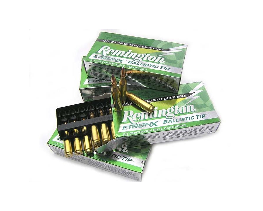

Le uniche aziende a tentare la strada dell'accensione elettrica sul mercato civile sono state Remington e Voere: la prima, tra il 2000 e il 2003 ha proposto la carabina modello 700 nella versione EtronX, con accensione elettrica dell'innesco. L'arma fu prodotta in .220 Swift, .22-250 e .243 Winchester, ovviamente l'azienda produsse anche le speciali cartucce (oggi autentici pezzi da collezione). Il vantaggio consisteva nella possibilità di azzerare virtualmente il tempo di accensione e di disporre di uno scatto leggerissimo e senza collasso di retroscatto, visto che non doveva azionare alcun dispositivo meccanico a molla. I pregi non furono evidentemente ritenuti così significativi dal mercato. Il sistema EtronX prevedeva anche la possibilità di ricaricare i bossoli, con la commercializzazione degli speciali inneschi.
