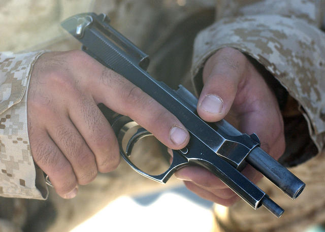

Vi proponiamo quindi una lista di regole semplici ma fondamentali da tenere sempre a mente quando maneggiate pistole o fucili. La prima regola che ogni tiratore dovrebbe sapere, riguarda la posizione del dito indice quando si maneggia un’arma. Finché non si è pronti a sparare, infatti, il dito deve rimanere fuori dal ponticello, in modo da evitare di tirare accidentalmente il grilletto. Ogni volta che impugnate un’arma, anche se scarica, tenete sempre il dito lontano dal grilletto: svilupperete così una buona abitudine e presto questa prassi diventerà istintiva. Appena prendete in mano un’arma, controllate che sia scarica. Non importa se la persona che vi passa l’arma ha controllato davanti a voi, dovete sempre rimuovere il caricatore e accertarvi che la camera di scoppio sia vuota. Fate attenzione: non limitatevi ad aprire l’otturatore, ma controllate visivamente la camera di scoppio, poiché l’estrattore potrebbe essere rotto. Nel caso in cui non sia possibile vedere con chiarezza, assicuratevi che l’otturatore sia bloccato e controllate con un dito che non ci siano proiettili nella camera. Anche se l’arma risulta essere scarica, continuate comunque a maneggiarla come se fosse carica e pronta al fuoco. Quando maneggiate la vostra arma, imparate a tenere sotto controllo la volata e puntatela sempre in una direzione sicura. Per direzione sicura si intende una direzione in cui è impossibile colpire qualcuno, tenendo in considerazione la possibilità di rimbalzi e il fatto che un proiettile può penetrare superfici come muri o soffitti. A seconda del luogo in cui vi trovate, la direzione sicura può essere in alto oppure in basso.
