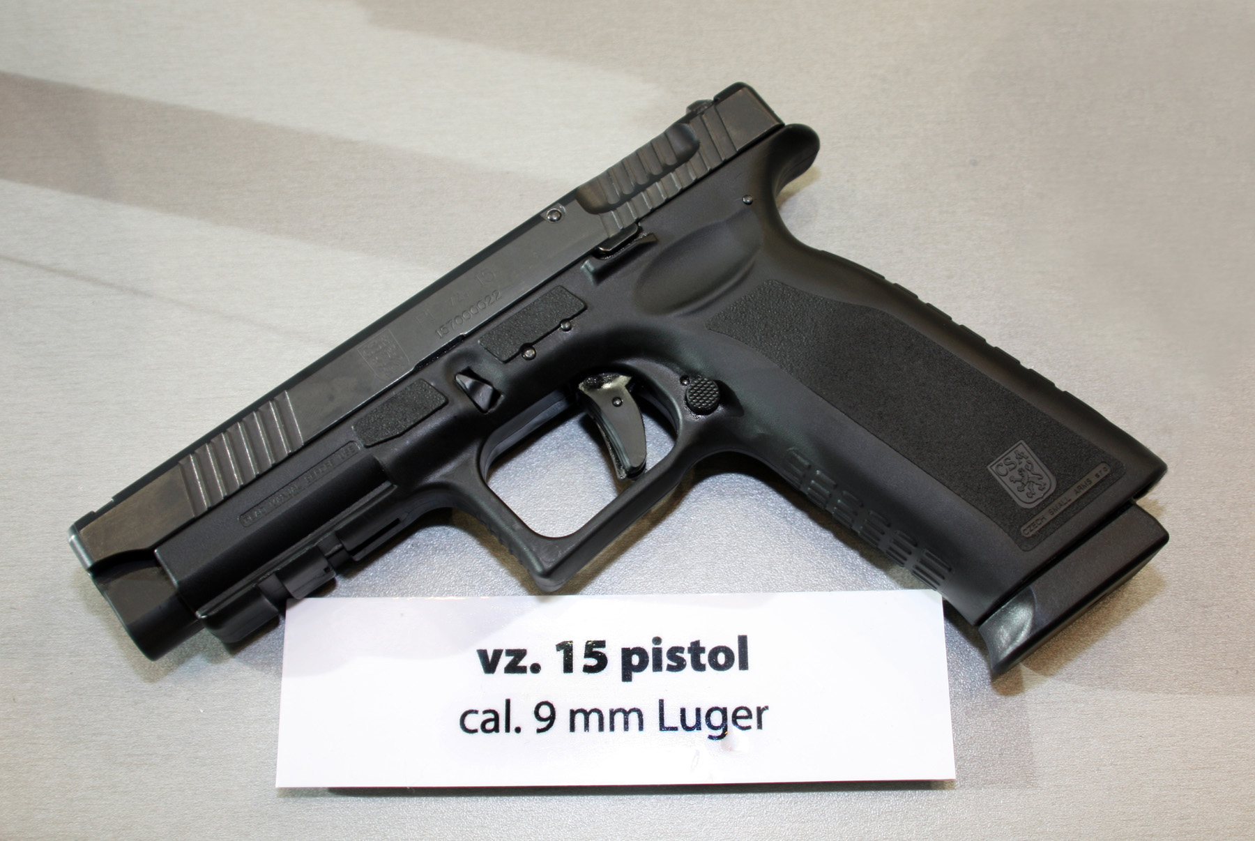

Una delle pistole semiutomatiche più interessanti presentate a Iwa 2017, è sicuramente la Czech small arms Vz 15 calibro 9×19 della Repubblica ceca Una delle pistole semiutomatiche più interessanti presentate a Iwa 2017, è sicuramente la Czech small arms Vz 15 calibro 9×19 della Repubblica ceca.
È una striker operated con fusto polimerico disegnata da Miroslav Novak. e con l’asse della canna particolarmente basso sull’impugnatura, tra i più bassi mai osservati. Non solo, vanta anche quattro nuovi brevetti. A prima vista la Vz 15 denota una impugnatura apparentemente sproporzionata, questo è dovuto al fatto che ha un carrello molto più basso rispetto alla norma pur impiegando una normale canna oscillante con chiusura Browning modificata. Visto dall’alto a sua volta, il carrello appare viceversa più largo. La Vz 15 vanta alcuni plus importanti in una striker operated, tracui lo smontaggio che non necessita inertizzazione della precarica o sgancio sul grilletto. Questo grazie a un risalto sul tappo di culatta che nella sua corsa durante il rilascio del carrello durante lo smontaggio, va ad abbassare una leva che disconnette il dente di scatto: ed è uno dei brevetti.
Ha poi un duplice peso di scatto, selezionabile dal tiratore stesso semplicemente invertendo nel fusto la posizione di una leva sul transfer bar e, per finire, due piccolissimi ammortizzatori di fine corsa dotati di proprie molle, posti all’interno del fusto: in parte per ammortizzare il rinculo percepito e in parte per salvaguardare dagli stress meccanici il fusto. Non ha espulsore ma solo unghia estrattrice posizionata superiormente e che funge anche da avvisatore di camera. Sicure: automatica interna al percussore e al grilletto. La canna è lunga 116 millimetri (4,5 pollici) e la pistola misura complessivamente 198 millimetri con un peso di 659 grammi con caricatore vuoto: questo tra l’altro, bifilare e in acciaio, ha una capacità di ben 18 colpi. www.csa.co.cz, distribuita in Italia dalla Nuova Jager, www.nuovajager.it.
