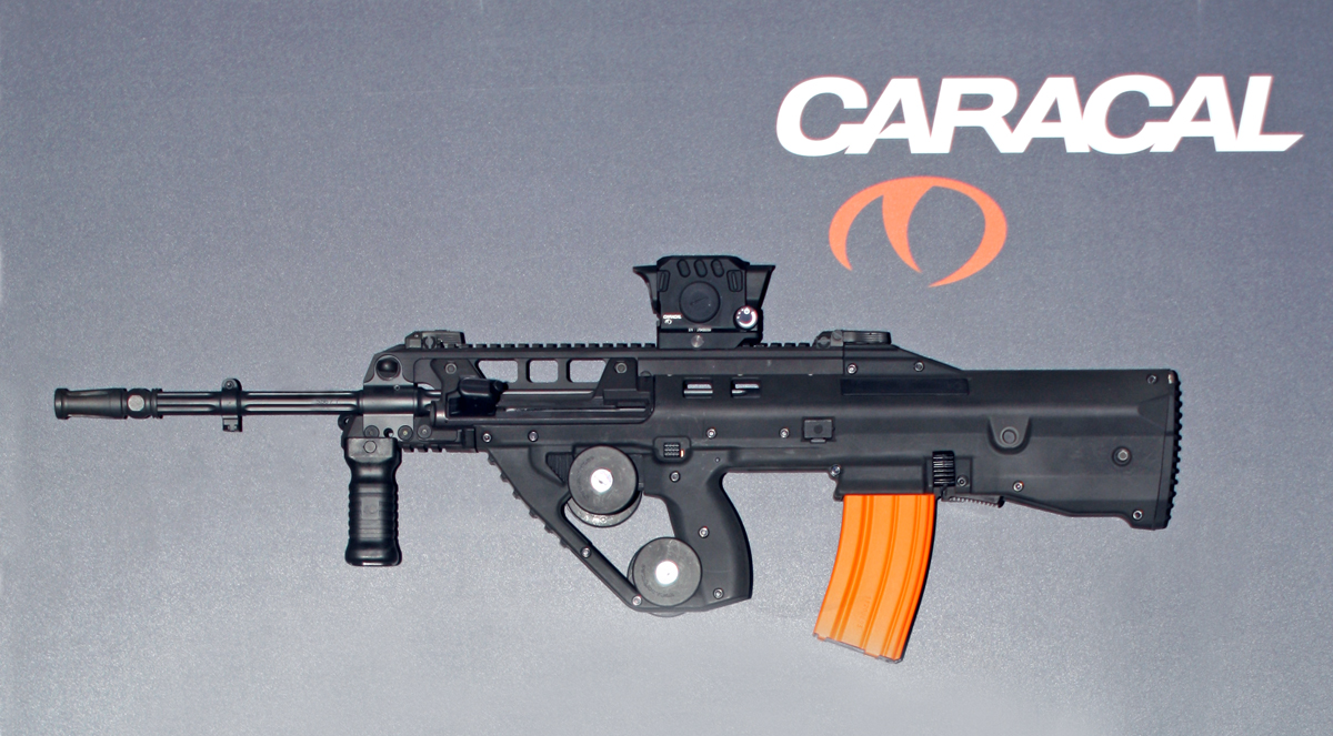

null Durante il salone della difesa Idex ad Abu Dhabi (Uae), la locale Caracal ha annunciato ed esposto nuove armi frutto di alcuni importanti accordi commerciali strategici: una su tutte la distribuzione su licenza del fucile d’assalto bullpup Thales F90, modificato dall’azienda emiratina. La nuova versione completamente ridisegnata nella parte inferiore della struttura, è in grado adesso di impiegare i caricatori Usgi M16/M4, molto più diffusi del caricatore dello Steyr Aug da cui l’F90 deriva. Non solo, sono stati modificati di conseguenza le leve di sgancio caricatore e dell’otturatore: un restyling piuttosto radicale che ha coinvolto anche l’area dell’impugnatura. Per il resto meccanica e lunghezze di canna disponibili sono quelle dell’F90, per cui 508 millimetri (F90M), 407millimetri (F90) e 360 millimetri per la versione Cqb. I pesi variano in relazione alle lunghezze di canna e vanno quindi dai 3.150 (F90Cqb) ai 3.890 grammi (F90M).
