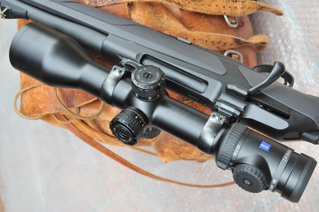

Il cannocchiale Zeiss si presenta a noi già montato sulla carabina con un attacco a incastro. L’ottica ci è stata fornita dall’importatore italiano Bignami sulla carabina della Merkel, la Rx.Helix, nell’allestimento Explorer con calciatura sintetica.
La V8 a prima vista ci sorprende per una proporzione tra le varie parti cui non siamo abituati. Infatti il suo fisico da “lottatore” denuncia subito robustezza e prestazionalità. Sicuramente la sua configurazione è definita in primis dalla grandezza del tubo centrale che è di ben 36 mm, una misura a cui non si era ancora arrivati essendo finora il top rappresentato dai 34 mm degli strumenti destinati al settore militare.
Partendo dalla campana anteriore notiamo che quest’ultima è molto compatta. Infatti in nemmeno 90 mm ci sono sia la parte cilindrica, con diametro di 62 mm, sia la parte conica che in soli 40-41 mm si raccorda col tubo centrale. La lente anteriore è molto ben protetta, essendo incassata di circa 20 mm, una misura importante che la mette al sicuro da urti fortuiti con oggetti esterni, pioggia, rugiada, resina delle piante eccetera.
Il trattamento superficiale è abbastanza spesso e leggermente rugoso, il che permette la rimozione molto agevole degli inquinanti o dei graffi leggeri, con un leggero sfregamento con una pezzuola unta. Per contro, è abbastanza liscia da non evidenziare antiestetici segni dopo qualunque contatto.
Il tratto parallelo del tubo prima della zona torrette si estende per ben 60 mm, una misura consona a qualunque tipo di montaggio su qualunque tipo di arma. Molto spesso, su certe ottiche questo spazio non arriva nemmeno a 40 mm e mette in difficoltà per la regolazione della distanza focale dell’ottica specialmente con armi con azione magnum o con un design del castello non convenzionale.
Malgrado questa abbondanza però, l’ottica, anche se mantiene misure importanti, ha una lunghezza totale di 350 mm, che rimane misura standard nel panorama generale delle ottiche di grandi prestazioni. Arriviamo alla zona torrette e notiamo, banalmente, che ce ne sono tre.
Quella sul lato sinistro ha un diametro di 35 mm, quindi è ben dimensionata e ha, per il suo azionamento, una corposa ghiera riportata in gomma molto grippante, con scanalature che ne agevolano la presa. Svitando il suo coperchietto di chiusura, si nota che contiene la batteria che alimenta il punto luminoso del reticolo. Alla base della ghiera, invece, sono riportati i valori della regolazione del parallasse, cosa per la quale è preposta.

Anche la ghiera per la regolazione del punto di impatto in derivazione ha un diametro di 35 mm, e sporge di ben 26 mm dal tubo, quindi mantiene una buona impugnabilità per l’azionamento.
La corona graduata sulla sua circonferenza ha la numerazione molto grande (finalmente!), che garantisce la massima visibilità per una eventuale regolazione veloce sul campo, risparmiando al cacciatore la ricerca frenetica di occhiali da presbite! Dopo la regolazione, è possibile effettuare l’azzeramento sollevando il cappuccio esterno della torretta (vincendo la resistenza di una molla), riposizionarlo in modo da far coincidere la linea di fede con lo “zero” e riabbassandolo.
Per proteggere la torretta da infiltrazioni di umidità o polvere sono presenti due guarnizioni circolari in gomma arancione. Sulla testa della torretta sono riportati i valori di spostamento del punto di impatto per ogni click, pari a 1/3 di Moa, o 1 centimetro alla distanza di 100 metri.
I click sono ben netti sotto le dita durante la regolazione e tutte le torrette si manovrano benissimo in tutte le loro funzioni anche con guanti pesanti.
La torretta per la regolazione del punto di impatto in elevazione è denominata Asv Long range, perché racchiude la possibilità di compensare la caduta del proiettile a distanze veramente notevoli, ovvero fino a 600 metri. La compensazione si effettua grazie a un’apposita ghiera graduata (la scelta è tra ben 9 ghiere, in funzione delle caratteristiche balistiche). È fornito comunque anche un normale anello con riportata una normale scala graduata da 0 fino a 100 click, la massima escursione che la regolazione può raggiungere.
Gli anelli dedicati, invece, riportano le differenti distanze, in maniera graficamente diversa. Il posizionamento dell’anello avviene smontando la torretta esterna. Lasciata la zona torrette troviamo altri 70 mm di tubo e arriviamo alla ghiera per gli ingrandimenti. Quest’ultimi vanno da 2,8 ad addirittura 20x, una escursione amplissima che rende l’ottica più simile a un piccolo spektive. La ghiera è gommata e scanalata, per essere gestita al meglio. È pastosa e uniforme come scorrevolezza, con stop precisi in corrispondenza dei valori minimi e massimi.
I numeri che indicano gli ingrandimenti, però, sono abbastanza piccoli, anche se con tonalità ben visibile. Sono rappresentati tutti i valori pari dell’escursione, con tacca intermedia. Per aiutare la rotazione, la ghiera ha un buon risalto sempre in gomma su cui puntare le dita. Comunque, sono impossibili rotazioni fortuite per urti eccetera. Forse, nell’azionamento con guanti pesanti si può urtare la ghiera superiore della regolazione dell’intensità del punto luminoso, ma non più di tanto.
L’accensione e lo spegnimento sono demandati al piccolo pulsante superiore posto al centro della ghiera gommata che regola l’intensità. L’accensione avviene premendo leggermente sul pulsante una sola volta, mentre lo spegnimento richiede una pressione mantenuta per almeno un paio di secondi.
La regolazione è demandata alla ghiera gommata, molto grippante e pastosa nella rotazione (ininterrotta sui 360 gradi). Non ha posizioni giorno-notte, la variazione avviene ruotando la ghiera in senso orario per aumentare l’intensità o in senso antiorario per abbassare. Il dot rimane acceso solo se l’arma è allineata per il tiro, si disinserisce automaticamente quando l’arma viene coricata su un fianco o messa in verticale.
L’oculare è provvisto di ghiera per la regolazione diottrica, che in soli 190° gradi, ruotando a destra o sinistra, permette l’adattamento alla vostra visione. Presenta una ottima pastosità e buona grippabilità per la presenza di una robusta guarnizione circolare che salva il bordo dell’ottica da urti (e la vostra arcata sopracciliare, se quel giorno per la fretta tenete l’arma in maniera non consona).
