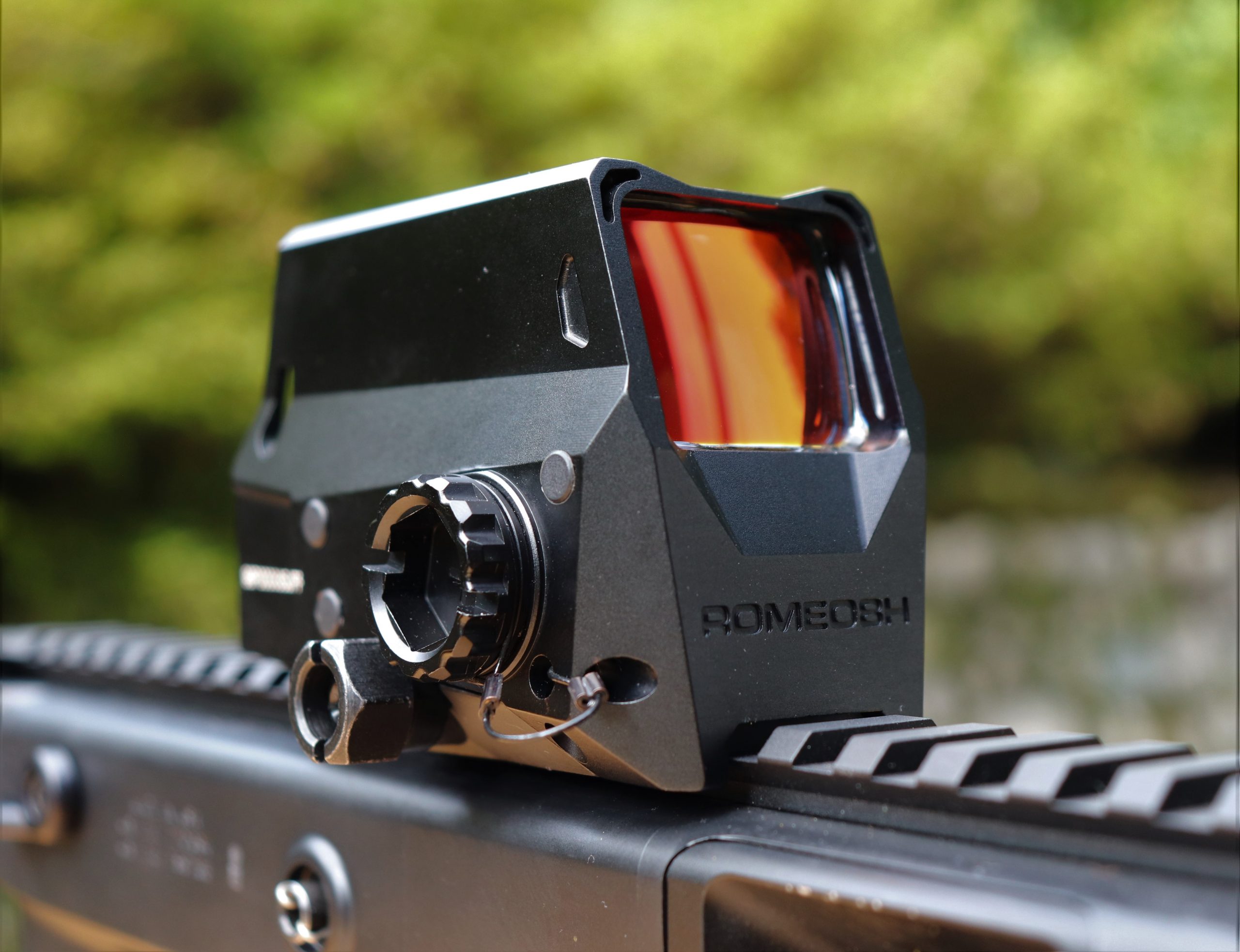

Il Romeo 8H rappresenta la punta di diamante dei red dot Sig Electro-optics e appena lo si estrae dalla confezione si capisce che questo titolo è assolutamente meritato: con i suoi 320 grammi, l’ottica ispira fin da subito una rassicurante sensazione di solidità, che viene confermata dal robusto corpo in alluminio 6061-T6 con anodizzazione nera. La certificazione d’impermeabilità Ipx7 e la resistenza a urti, rinculo e cadute sono la ciliegina sulla torta.
Dal punto di vista estetico, il Romeo 8H riprende i celeberrimi puntatori olografici Eotech: la forma è squadrata e abbiamo una larga lente obiettivo da 38 mm che consente di avere un ampio campo visivo. Sig ha creato questo tipo di design, denominato Stealth Id, per diminuire al massimo la visibilità delle proprie ottiche, eliminando il più possibile le superfici che possono riflettere la luce e rivelare la posizione del tiratore. Se utilizzato insieme a mire metalliche, l’altezza del Romeo 8H permette di avere un lower 1/3 co-witness.
Sul lato sinistro troviamo i due pulsanti che permettono di regolare la luminosità del reticolo, anzi, dei reticoli: tenendo premuti entrambi i pulsanti, infatti, si può scegliere tra ben quattro diversi tipi di reticolo. I primi due sono composti da un singolo punto centrale da 2 Moa oppure da un punto circondato da un anello da 65 Moa, mentre agli ultimi due vengono aggiunti tre punti da 1 Moa per compensare la caduta di un proiettile calibro 5.56 Nato/.223 Remington fino a 700 metri di distanza. I livelli di luminosità tra cui scegliere sono dieci per il tiro diurno e due per il tiro con dispositivi per la visione notturna.
La batteria Cr123 si inserisce in un vano impermeabile sul lato destro del punto rosso; la posizione è perpendicolare al corpo dell’ottica, in modo da evitare che la batteria si muova avanti e indietro per via del rinculo. Il tappo a vite che sigilla il vano batteria ha un design molto intelligente: il dorso può essere utilizzato per serrare il dado dell’attacco Picatinny in caso di emergenza e un cavetto in metallo assicura il tappo al corpo dell’ottica.
Grazie alla tecnologia Motac (Motion activated illumination), la già impressionante autonomia della batteria, pari a circa 50.000 ore, viene ulteriormente estesa: dopo due minuti di inattività, il punto rosso si spegne automaticamente, per poi riaccendersi appena il sensore capta un movimento. Dopo la riaccensione, la luminosità del reticolo viene impostata automaticamente al livello selezionato prima dello spegnimento.
Le due viti che gestiscono altezza e derivazione consentono di regolare il punto d’impatto dei colpi con sorprendente precisione: normalmente i red dot hanno click da 1 Moa, sul Romeo 8H, invece, il valore di ogni click corrisponde a mezzo Moa.
Le lenti del punto rosso hanno subito il trattamento Spectracoat, un procedimento originale sviluppato da Sig per aumentare la trasmissione della luce, diminuire i riflessi e proteggere le superfici da graffi, polvere e abrasioni. L’azoto all’interno del red dot fa sì che le lenti siano a prova di appannamento, quindi si può sparare tranquillamente anche sotto la pioggia.
