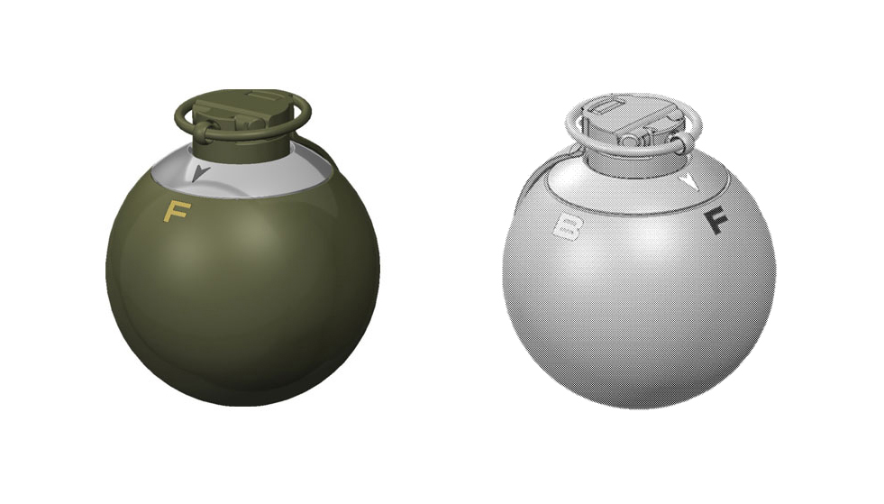

La spoletta della granata è ruotante e fornita di una freccia di indicazione per la selezione della modalità: sul corpo della granata sono invece marcate due lettere, F per Fragmentation (frammentazione) e B per Blast (esplosione-concussione). Se si posiziona la freccia su “B” ossia concussione e senza proiezione di schegge, quando si lancia la bomba la “catena di innesco” di tipo elettronico o elettromeccanico della spoletta, si attiva facendo esplodere prima lo strato più esterno e sottile di esplosivo a basso potenziale che va a rompere la camicia di frammentazione ma senza proiezione di schegge: in pratica toglie di mezzo, rompendolo, l’involucro contenente le schegge. Con un dovuto ritardo di microsecondi, la spoletta determina successivamente l’esplosione della carica principale che adesso priva della camicia a frammentazione, agisce basandosi solo sulla concussione.
Se viceversa si seleziona la lettera “F” ossia frammentazione, allora la spoletta dopo il lancio attiverà immediatamente la carica principale che, trovando la camicia a frammentazione “integra”, proietterà intorno tutte le schegge.
Vediamo adesso come diventa ambidestra nella manipolazione e lancio: come si vede nella foto, la sicura di lancio a spina e anello, non è più posizionata sul lato destro della spoletta come in tutte le bombe a mano: posizione normalmente adatta ai destrimani dato che con la destra si impugna la granata e con la sinistra si sfila la sicura ad anello: molto meno pratica invece, per i mancini. Nella Et-Mp la sicura è posizionata centralmente sul corpo della spoletta, con l’anello ribaltato sopra di essa e agganciato: è possibile adesso afferrarla con qualsiasi mano e strappare la sicura con l’altra. Sì, una soluzione simile a quella della nostra vecchia Srcm.
