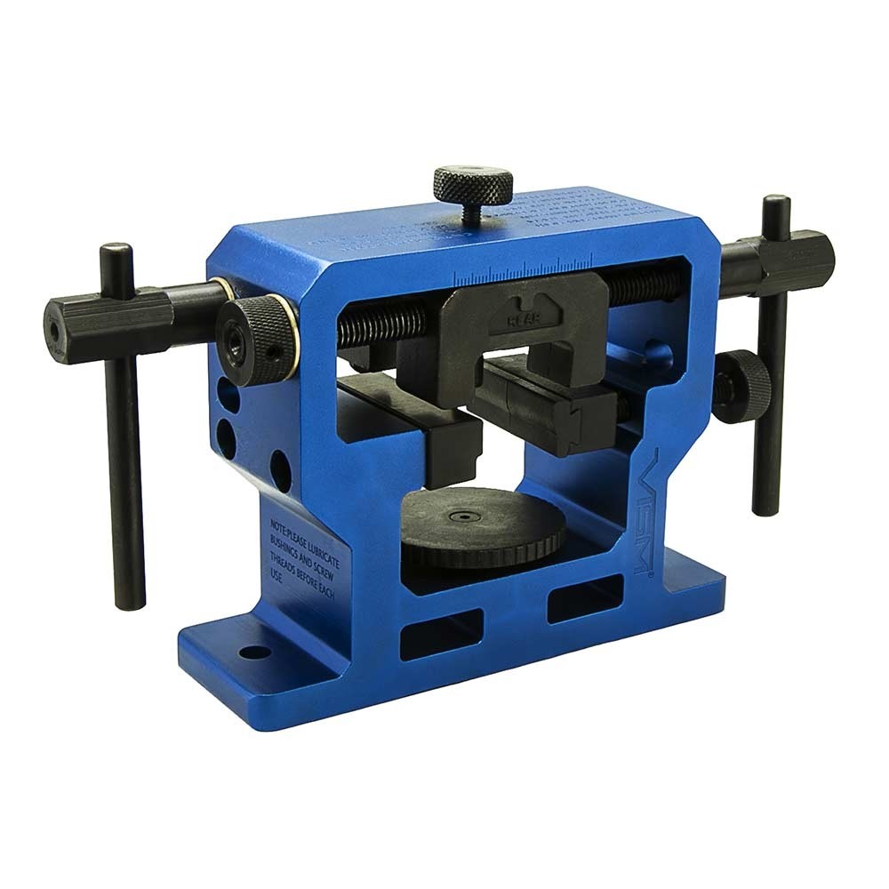

Il terzo tipo di tacca, più complesso, è sempre innestato a coda di rondine, ma mediante interferenza (“a forzare”), senza grano di blocco. Per spostare questo tipo di tacca di mira, bisogna esercitare una forza sul lato della tacca medesima. Per realizzare questo risultato, esistono specifici morsetti a vite (foto qui sopra), che consentono di imprigionare il carrello e di spostare la tacca mediante un mandrino montato su una vite senza fine, conformato in modo da esercitare una pressione costante sulla tacca, senza rovinarla. Per questo, normalmente i mandrini sono realizzati in lega leggera oppure in ottone o, ancora, in acciaio protetto mediante rivestimenti in polimero, gomma o altro. Questi morsetti possono essere per uno specifico modello di pistola (Glock, Beretta…) oppure universali. Il loro costo normalmente è piuttosto elevato, però una armeria specializzata in armi corte potrebbe disporne e potrebbe quindi essere in grado di assistere il tiratore nella taratura della tacca di mira sulle proprie specifiche necessità. L’alternativa, nel caso in cui non si disponga di un morsetto specifico da armiere, è quello di smontare l’arma, bloccare il carrello in una morsa (interponendo tra l’acciaio del carrello e le ganasce un pezzo di legno o di gomma per evitare danni alla finitura dell’arma) e poi spostare la tacca mediante una bacchetta in ottone o in plastica dura, con colpetti dati con un martello (martello normale, non con testa in plastica o gomma). Attenzione, però: anche utilizzando una bacchetta in ottone o in plastica, il metallo della tacca potrebbe comunque ammaccarsi, quindi l’operazione non è al 100 per cento priva di rischi. La cosa migliore sarebbe quindi quella di poter disporre dello specifico morsetto.

Il consiglio di servirsi dell’apposito morsetto da armiere per lo spostamento della tacca di mira (o del mirino, per le armi che abbiano il mirino montato a coda di rondine come la tacca e nel caso in cui sia necessario sostituirlo con uno più alto o più basso) diventa un OBBLIGO nel momento in cui si decida di installare, rimuovere o regolare una tacca di mira con riferimenti al trizio.
Come è noto, il trizio è un isotopo radioattivo dell’idrogeno, le mire al trizio prevedono microscopiche ampolline riempite con questo gas, che risulta luminescente al buio. Il problema è che, cercando di montare, smontare o regolare una tacca di mira o un mirino al trizio con il metodo del punzone e del martello, si rischia di rompere l’ampolla, disperdendo il materiale radioattivo (che presenta pochissimi rischi per la salute umana, ma comunque non è consigliabile) e rendendo inutilizzabile un set di mire che magari è costato svariate decine di euro.
