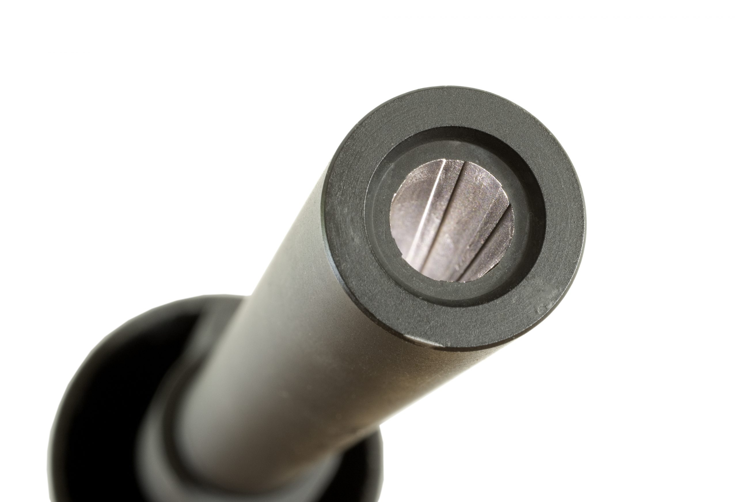

Le moderne armi da fuoco ricorrono sempre più spesso all’impiego dei polimeri, ma è l’acciaio a costituire la parte portante della loro meccanica, in particolare per quanto riguarda la canna, l’otturatore e talvolta il telaio. Componenti che, per conservarsi al meglio e funzionare in modo affidabile, necessitano di opportuna lubrificazione. C’è, tuttavia, un componente nel quale l’olio proprio non va messo o, se va messo per garantirne la conservazione ottimale, bisogna poi verificare di toglierlo per evitare problemi che possono andare dal semplice inconveniente al rischio grave di danni all’arma e al tiratore: la canna!

Gli inconvenienti derivanti dall’utilizzo di olio per armi nella canna sono molteplici e possono andare dal semplice “fastidio” al rischio grave. Cominciamo, con ordine, dal “fastidio”, evidenziando come una canna lubrificata determini, nella maggior parte dei casi, un differente punto di impatto dei proiettili sparati fino alla totale combustione o asportazione dell’olio. Questo perché ovviamente varia il coefficiente di attrito nella canna, può variare impercettibilmente il diametro interno dell’anima e, conseguentemente, varia la velocità alla bocca, in modo peraltro non costante tra un colpo e il successivo (perché l’olio man mano viene bruciato o asportato). Il fenomeno può essere trascurabile con l’arma corta, risulta invece ben evidente con l’arma lunga a canna rigata, sia in calibro .22 lr, sia con i calibri a percussione centrale che si utilizzano con il tiro a lunga distanza.
Questo è il primo dei motivi per i quali i tiratori, dopo la sessione di pulizia della canna, asciugano accuratamente l’anima con pezzuole asciutte e sparano alcuni colpi di prova (che gli americani chiamano “fouler”) proprio per determinare la completa asciugatura della canna e il deposito di un leggero strato di residui di sparo che servirà da “letto” per i colpi di gara, al fine di garantirne la massima costanza.
